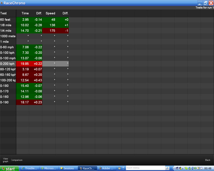

        обърни внимание към края на клипа онборда, как постоянно правя корекции с волана Това е на 3-та и 4-та при около 30% газ около 4500об/мин под 1 бар бууст и върти гуми, това се случва при над 100 км/ч ... още малко и ще се мине на мапване над 1.2 бара до 1.8, та там вече ще се дава повечко газ, само едни гуми да намеря, че след мапването вече няма да са останали, просто колата стана страшно силна, по-бърза ще е от Типото. за разработка на лагерите, едни 200км са достатъчни.

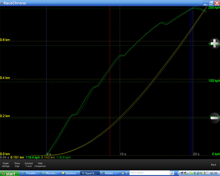

          Два лога от днес на 1.3 бараГазта при първа и втора се пипа съвсем леко, за да не се запалят гумите, вече на трета може да се настъпи прогресивно и на 4-та се стъпва на цялата газ.Превключванията са малко бавнички, около 0.6 сек на предавка, че има и проблем със синхронизатора на втора.Все още е с маалко по-бавна от Типото като сравних логовете, като се понадуе още малко ще видим как ще е :D 60 фута за 2.95 сек - що годе приемливо време за предно и зимни гуми 195/50/151/4 миля за 14.70 при 175 км/ч - не е зле, предвид неизползването на мощността на 1 и 2-ра предавки0-100 км/ч за 7.3 сек - тука слага повер на пътя като за 200 коньова кола, просто не може да се даде повече от половината газ0-200 км/ч 19.63 сек - въпреки частичното слагане на повера до 100км/ч, това време си е като на някой 350-400 коньови коли

                    Колата си е едни 17 сек от 0-200 с подходящите гуми, поне гледам логовете и сравнявам преди Типото като беше на предно.За сликове не говорим, понеже колата не се прави за състезания по драг, а си е просто за каране И над 100км/ч където вече що-годе стъпва и не върти гуми, става страшно сега при 1.3 бара е определено над 350 коня
