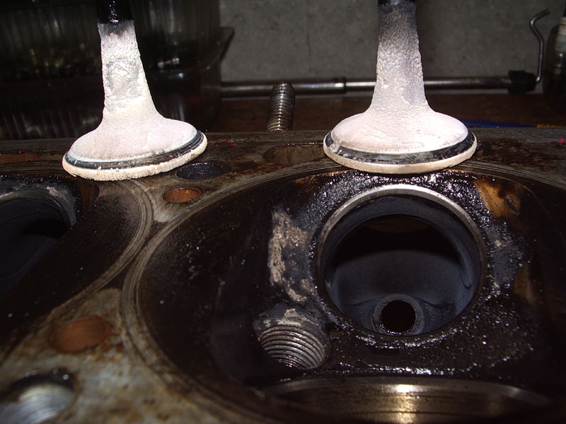

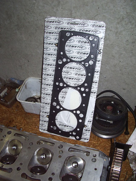

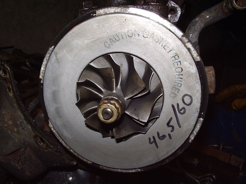

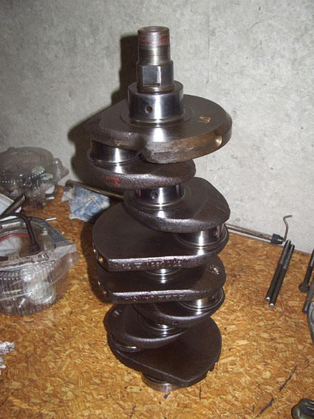

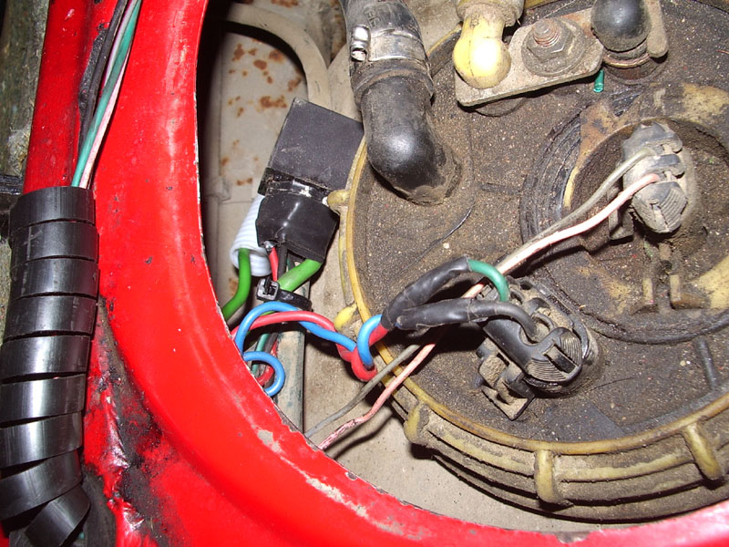

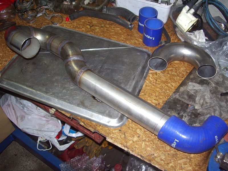

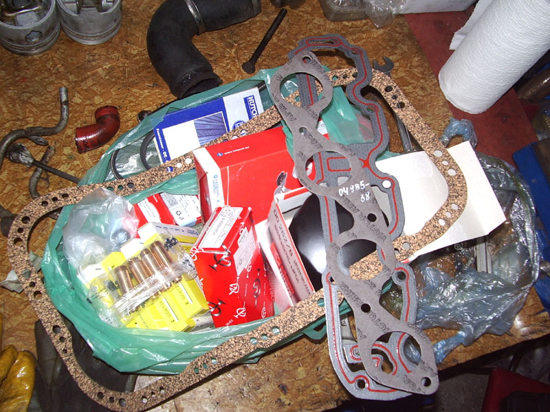

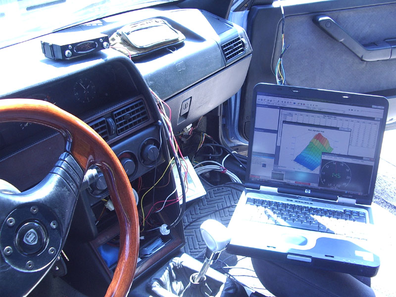

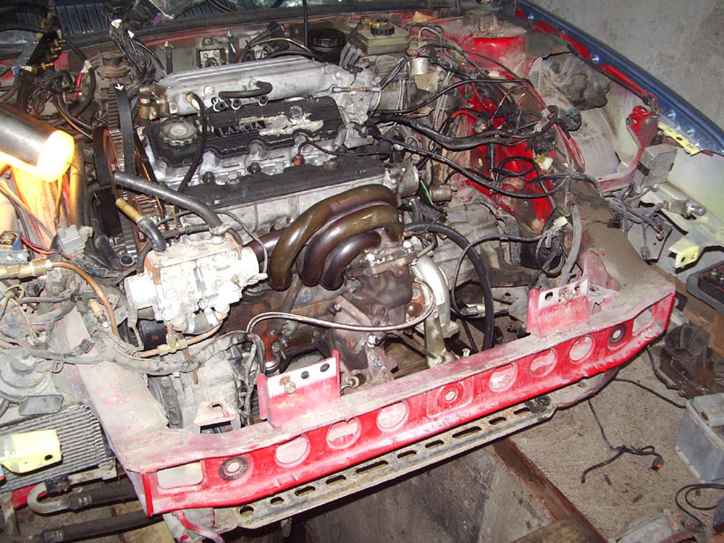

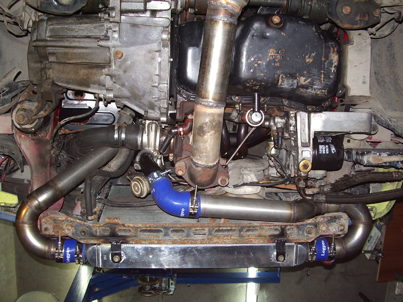

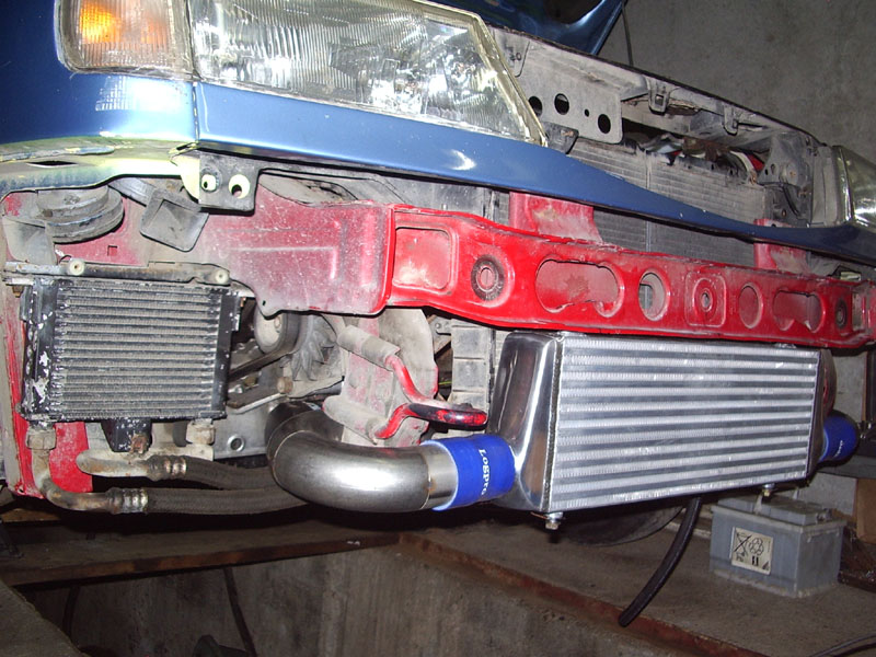

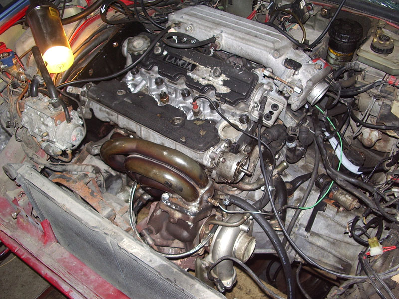

Искам да представя един проект на Ланчиа Дедра турбо и мисля че се получи интересна комбинация межу нейният мотор, турбото и инжекторите на едно Митсубиши Лансер ево 8

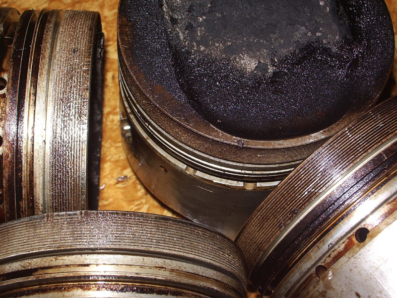

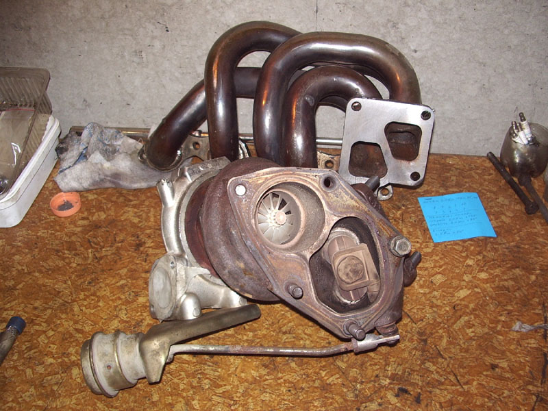

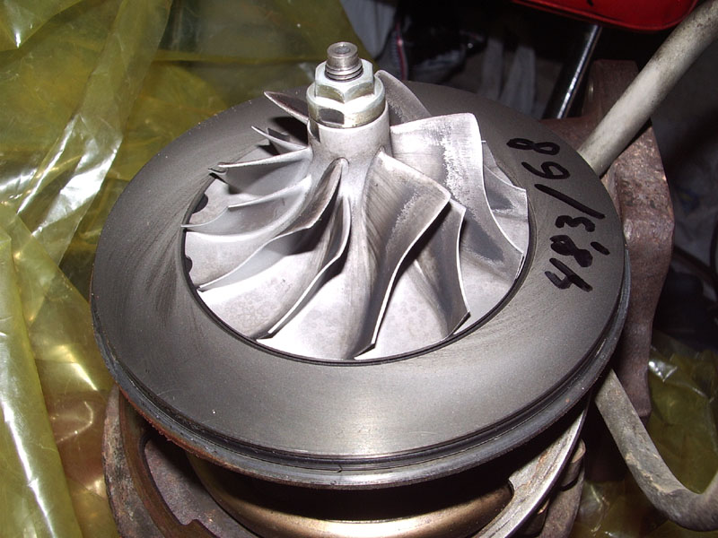

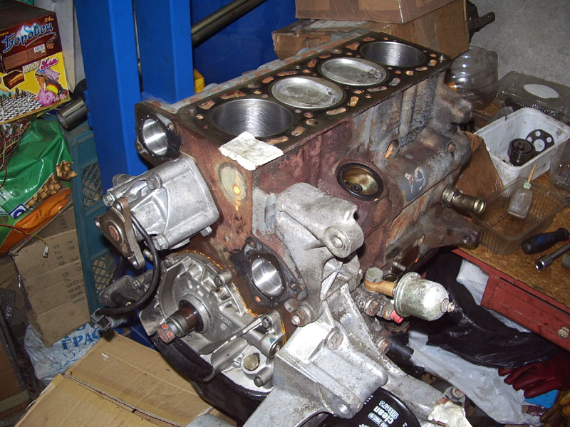

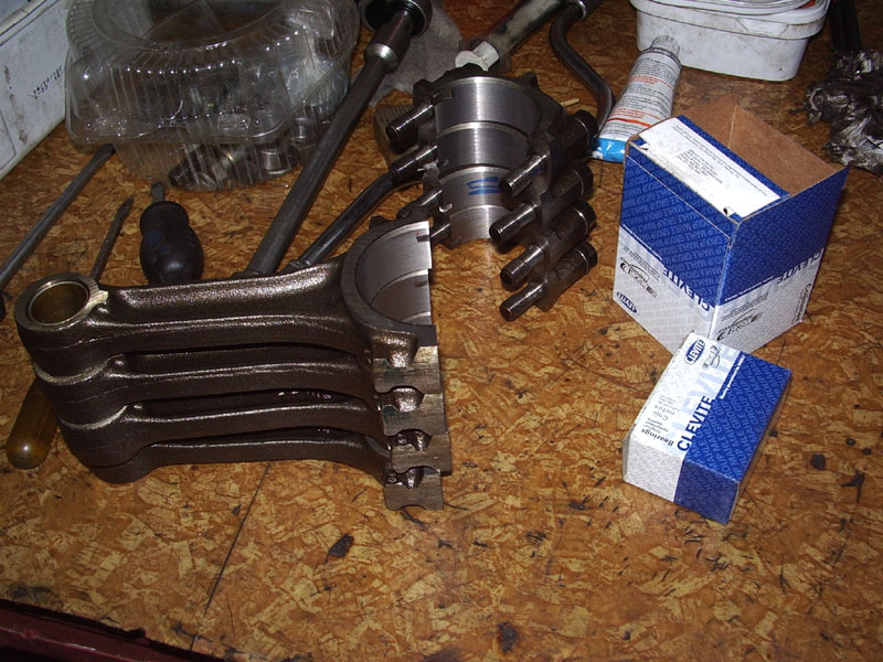

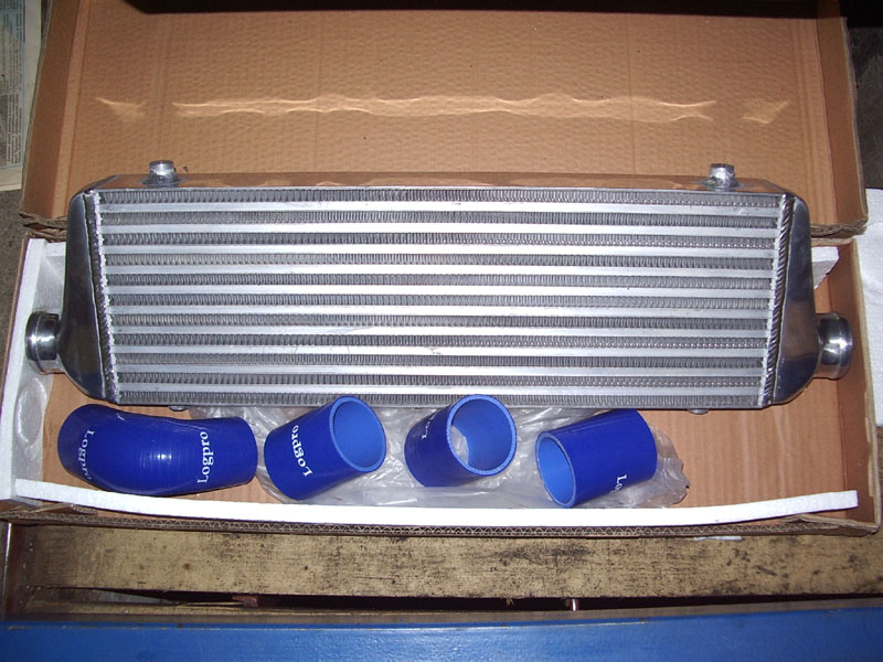

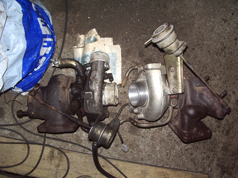

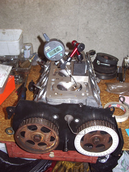

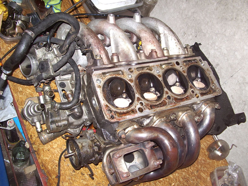

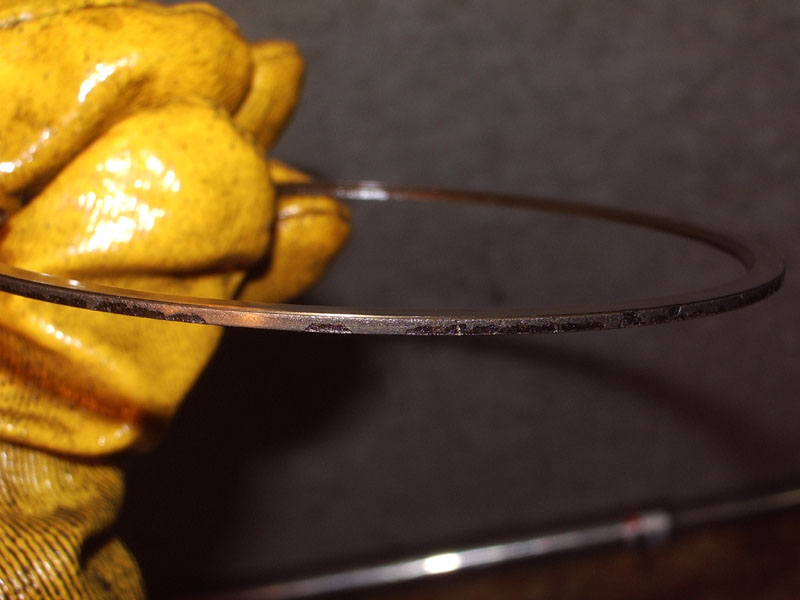

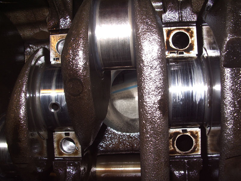

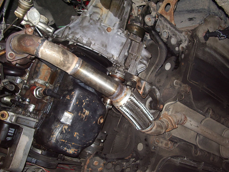

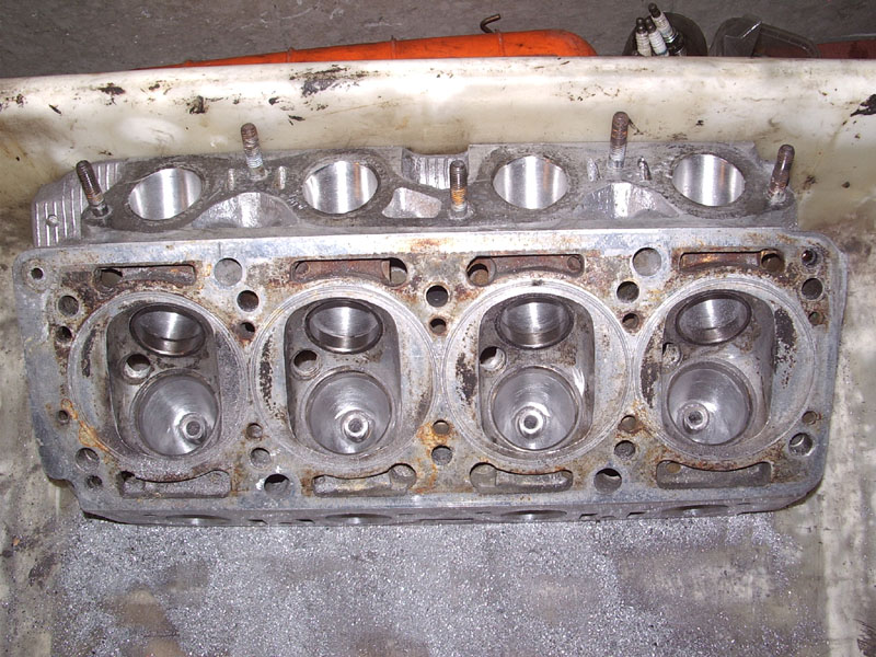

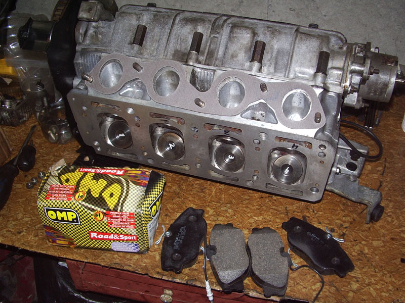

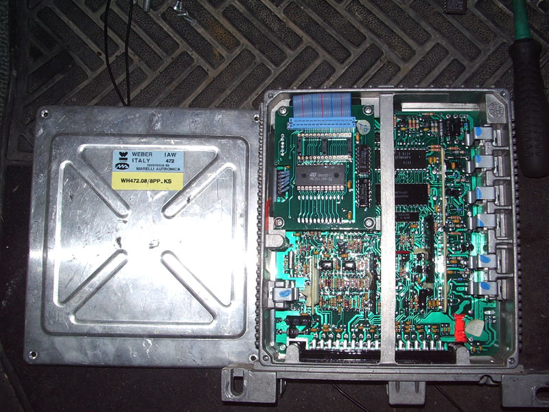

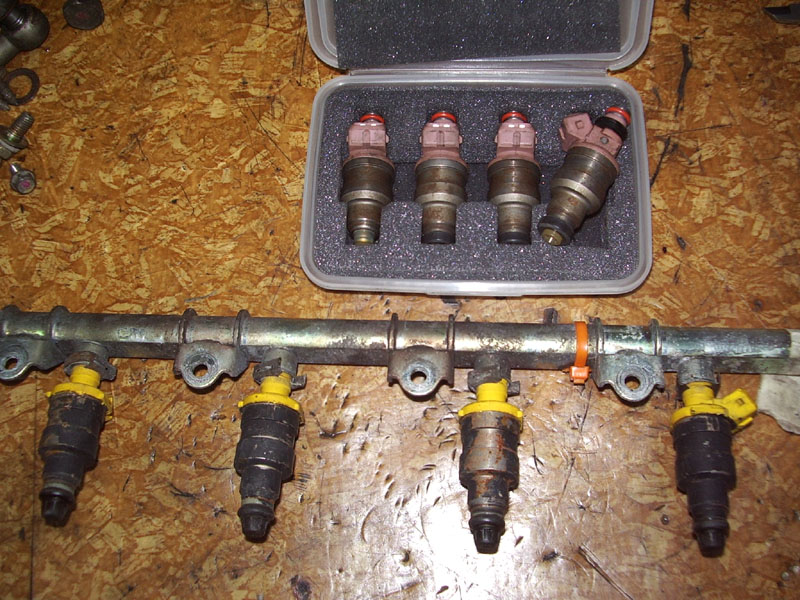

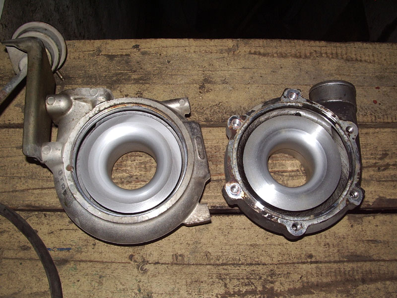

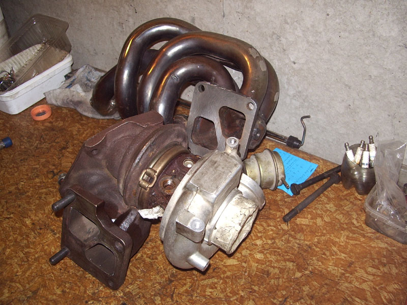

Мотора е със сток вътрешностиелиминирани баланс валовехонингован с нови сегментипортвана главафаски на легла и клапанинови бронзови изп. водачинови изп. клапаниметална гарнитура Кометикперформанс биелни лагери Клевит 77 с доработени биелиалуминиева сплав основни лагери Гликотурбо пътища на 60.3 ммпреден кулер 550х180х65 вход/изход на 57 ммгенерация 71 ммтръбен хром-никелов изпускателен колектортурбо Митсубиши от ево 8 с капацитет 340 конябенз. помпа Валбро 255 л/ч с директно захранванеинжектори 560 кубика от ево 8МАП сензор М.Марели 250кПаелектронен бууст контролер с програмируем нисък и висок буустпълен ремап на ЕКУ-то бууст 1.5 бара и предполагаеми коне около 300-те Ето и едно видео от тестовете
