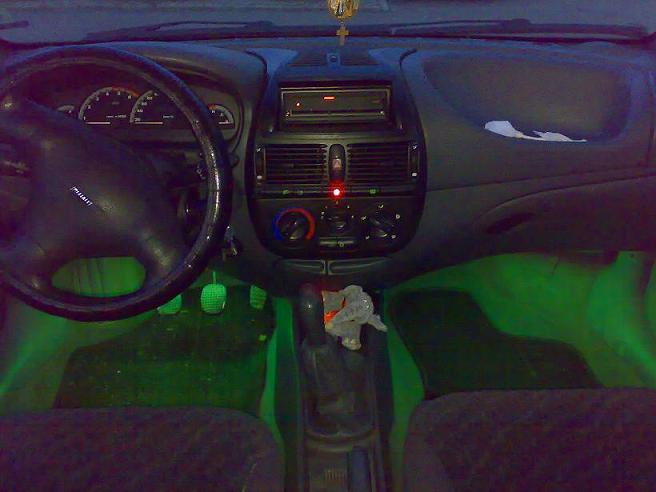

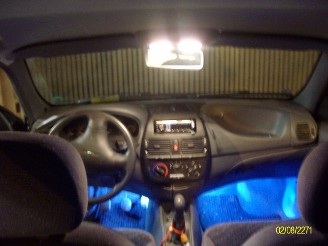

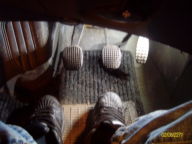

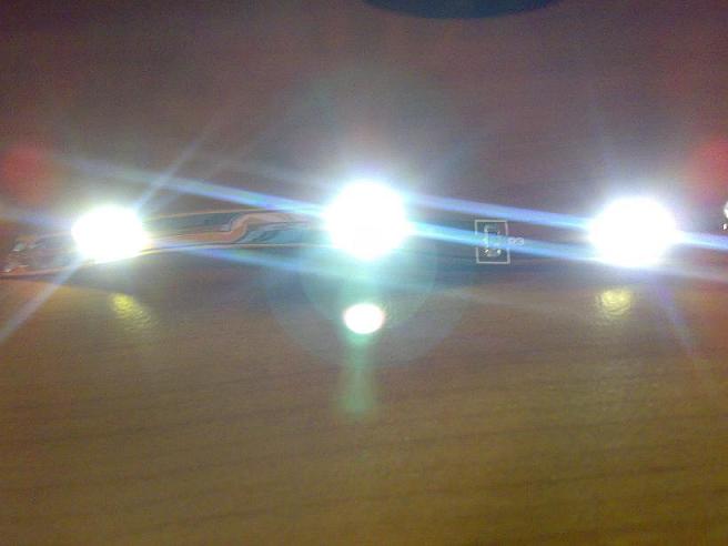

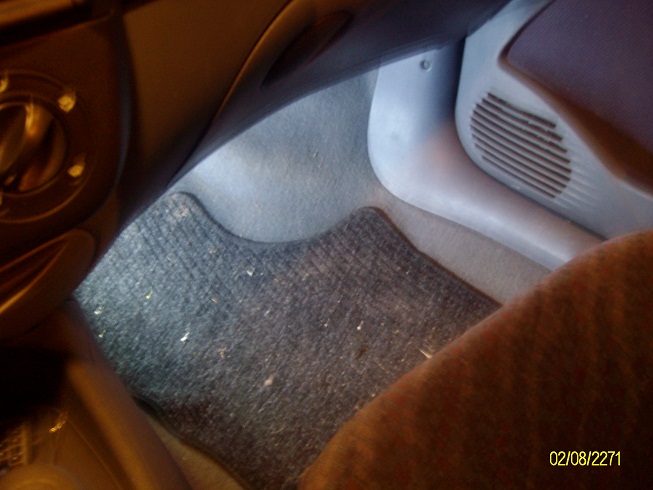

Здравейте колеги,от доста време съм си направил вапросното осветление но чак сега реших да го кача като тема.Та идеята за този "тЮнинг" ми дойде защото много често когато испусна нещо в краката си вечер го търсих по 1 час, а този проблям при новите автомобили е решен с такова осветление.Ето и няколко снимки как изглежда (осветлението е бяло-сиво) ,вързал сам го към едната секция на плафона и може да се усилва и гаси, при отваряне на врата също свети (при плафоните с постепенно намаляване на светлината се получава много готино). Мисля след наколкодни да сложа такова осветление и на задната седалка такаче чакайте снимки.P.S. Ако на някой му харесва и иска да си направи същото да пише на л.с. и ще му обясна с подробпости.

Привет колега! Много яко се е получило осветлението в краката, браво за ентусиазма. Преди 5-6 год. бях направил същото на ладата ми, само че го вързах към габарита. Та въпросчето ми е как сега да го вържа за плафона??? Откаде си прекарал окабеляването, дефакто откаде вземаш "+", защото неискам да ми излизат някакви жички от плафона. Моля за помощ.Поздрави, Стоян!

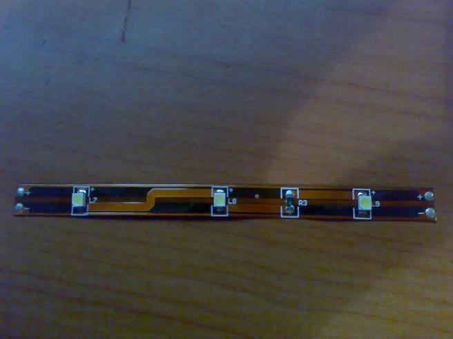

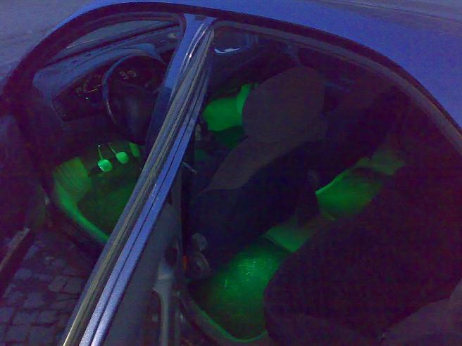

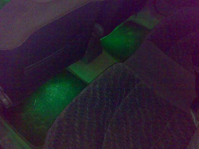

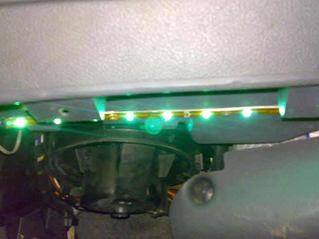

Браво колега пуснал си същата тема която и аз смятах да пускам тези дни :D .. , така че ще ползвам твоята тема за да покажа как свърших аз тази работа. Като за начало ще спомена, че се захванах с това начинание защото ми изскочиха диодни ленти на тънка лайсна.. преди съм пробвал и с неонови лампи, но винаги съм попадал на калпави изпълнения и им горяха платките.За целта са ви необходими единствено мерак и : светодиодни ленти, двойно залепващо, изолирбанд, малко работа с поялник и това е ... Спецялно моите ленти светят бяло, но не е проблем да се сложи в/у диодите малки пърченца трансперантно фолио което може да намерите във всяко рекламно ателие на смешни цени. При мен съм сложил зелено, тъй като всичко по таблото ми свети в оригиналния зелен цвят: Ето и снимки на лентите и колата като цяло. п.с. същите ленти могат да се намерят и силиконизирани .. те са идеални евентуално за поставяне извън колата.. като цената по магазините тук в Бургас варира около 0.60ст. за 5см.Fiat Brava TD100

Колега тези "гъвкави" ленти съм ги използвал в старата ми кола. В тях не ми харесват няколко неща:1.светят по слабо от сегашните ми2.горят много лесно3.лепилото на гарба им ги закрепва но когато си пуснеш парното в краката се разлепвата за тази цена от 60 стотинки за 5 см ми се вижда абсурднаspooni написа:Браво колега пуснал си същата тема която и аз смятах да пускам тези дни :D .. , така че ще ползвам твоята тема за да покажа как свърших аз тази работа. Като за начало ще спомена, че се захванах с това начинание защото ми изскочиха диодни ленти на тънка лайсна.. преди съм пробвал и с неонови лампи, но винаги съм попадал на калпави изпълнения и им горяха платките.За целта са ви необходими единствено мерак и : светодиодни ленти, двойно залепващо, изолирбанд, малко работа с поялник и това е ... Спецялно моите ленти светят бяло, но не е проблем да се сложи в/у диодите малки пърченца трансперантно фолио което може да намерите във всяко рекламно ателие на смешни цени. При мен съм сложил зелено, тъй като всичко по таблото ми свети в оригиналния зелен цвят: Ето и снимки на лентите и колата като цяло. п.с. същите ленти могат да се намерят и силиконизирани .. те са идеални евентуално за поставяне извън колата.. като цената по магазините тук в Бургас варира около 0.60ст. за 5см.
