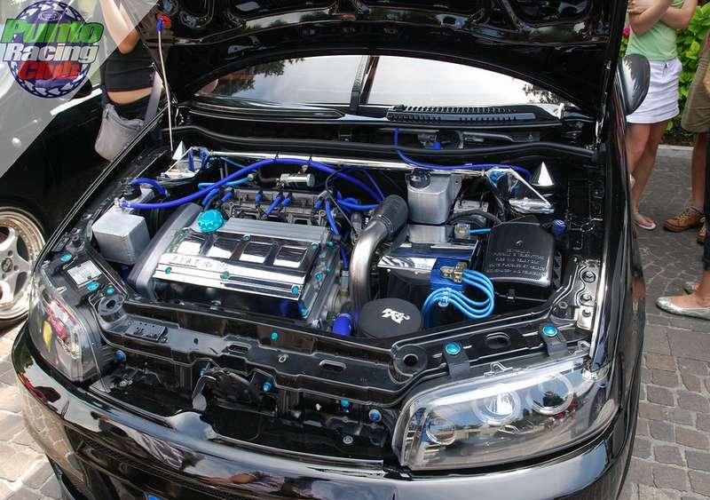

Тая красавица ми пълни душата в гермнското мобиле, тЪ там човека е пуснал една снимка на двигателя и ясно се вижда как си е решил проблема точно с две колена и една тръба, но леко извита под определен ъгъл, ако може да се намери тука в БГ точно такава тръба, колената не мисля, че са проблем. Евентуално като проблем може да изникне връзването на цялата тръба при филтъра за да стои неподвижна :D Ето и линкчето на красавицата http://suchen.mobile.de/fahrzeuge/sh...g=&tabNumber=2punto HGT
ето още малко инфо. Намрих в един един английски сайт, за въпросната Cold Air Intake System. Там е тествано и се кълнат 4е има положителен резултат с поставянето на спортен филтър. (за HGT конкретно) Дори само като се замени заводския филтър с отворен конус. Става въпрос обаче за Конус тип затворен. Инъче при двустенния спортен филтър задължително трябва да се изолира от топлия въздух.Ето ги по доло: тип затворен и тип двустенен.За първия- "Това е едно от най-простите решения. Монтира се направо пред фабричния отвор. Широко тестван на Пунто HGT с много добри резултати".За двустенния- "това е скъпото изпълнение и трябва да се избира внимателно." за него ве4е споменават за нови тръби и колена и яка изолацияМоторист "пее" - балкана плаче. Един вози 100 тормози.
