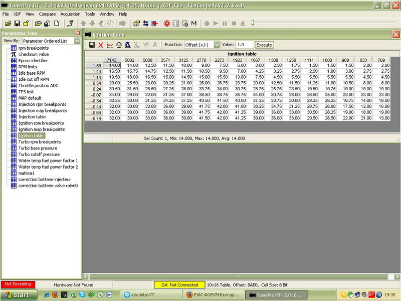

Фиатекускан-а, или Алфадиага.....диага е по бърза, но неска ми скъса нервите, постоянно ме изхвърля.....Мисля че може найстина екуто да спира запалването, въпреки че прави логовете през определен интервал, мисля че се вижда как адванса на искрата рязко се променя към 4500обм......пак подчертавам че Екускана отчита адски бавно, Диага щеше да остави по добро впечатление.....READ PARAMETERS:Engine Speed: 3,040 об.Air Quantity: 473.3 кг/чAir Quantity Signal: 3.49 VSpark Advance: 10.50 град.READ PARAMETERS:Engine Speed: 3,400 об.Air Quantity: 473.3 кг/чAir Quantity Signal: 3.76 VSpark Advance: 12.00 град.READ PARAMETERS:Engine Speed: 3,840 об.Air Quantity: 473.3 кг/чAir Quantity Signal: 4.08 VSpark Advance: 13.50 град.READ PARAMETERS:Engine Speed: 4,280 об.Air Quantity: 473.3 кг/чAir Quantity Signal: 4.27 VSpark Advance: 12.75 град.READ PARAMETERS:Engine Speed: 4,680 об.Air Quantity: 473.3 кг/чAir Quantity Signal: 4.35 VSpark Advance: 24.00 град.READ PARAMETERS:Engine Speed: 5,000 об.Air Quantity: 473.3 кг/чAir Quantity Signal: 2.23 VSpark Advance: 25.50 град.READ PARAMETERS:Engine Speed: 3,560 об.Air Quantity: 5.1 кг/чAir Quantity Signal: 1.23 VSpark Advance: 24.00 град.Alfa 156 2.0 TS

READ PARAMETERS: Engine Speed: 4,680 об. Air Quantity: 473.3 кг/ч Air Quantity Signal: 4.35 V Spark Advance: 24.00 град. Значи ако напрежението на МАФ-а е наистина това, тоя аванс в тоя случай е убийствен и може да се появят детонации и оттам да следват тия странности после.Това Air Quantity явно няма смисъл да го логваш и да ти бави данните само.А може и това да е точно преходният режим към това:READ PARAMETERS: Engine Speed: 5,000 об. Air Quantity: 473.3 кг/ч Air Quantity Signal: 2.23 V Spark Advance: 25.50 град. и просто така да е останало за миг напрежението на дебитомера и за това да не се връзва с аванса.На графика трябва да се гледат тия неща най-добре.За Фиатекускан говорех и аз като достъпен.Е има и примерно на Иновейт логващ блок, в който обаче трябва да се вкарат изведени кабели от интересувщите ни сензори, но това вече е голяма заигравка.

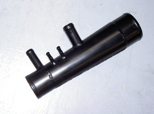

ФЕРАРИСТ написа:Имаме вече решение на проблема, с нетърпение исках да седна и да ви обясня каква тъпа куха и неограничена шматка съм.......От изхода на турбото, до самия дросел имам общо взето около 20-30 сантима силиконови маркучи на свръзките сумарно - 4 са общо по 4-5-6 сантиметра всеки - 100 пъти ги проверих за пукнатини и прочее.......понеже имах подобен червен маркуч на същия диаметър който е и входа на турбината, срязах 50 сантиметра от него - право във входа на турбото, и в края сложих МАФа, и на него К&N-чето.....обаче не помислих че тоя маркуч въпреки че по специфик е до 2-3-4 бара или нещо от сорта, определено е твърде мек за да издържи на обратното налягане което се получава когато турбото засмуче юнашки при 4-5к обм.......явно се сплесква отведнъж, и се получава всичко това......преди малко сложих една гроза и отвратителна гумена "тръба" за експеримента, и о чудо, колата фучи по съвсем различен начин, към 5-6к обм сякаш ще ми счупи врата......Нямаше начин да не се "похваля"........сигурно изгорих за 100 кинта бензин във всякакви тестове и експерименти баси........Пак като не си стигнал до там до където и аз,по закона на мърфи ми се спука маркуча който е от филтъра до турбото в събота привечер,и нали се сещате от къде може да си купи човек такова нещо.Решението беше алуминиева тръба тип фолио която даже се и разтяга.Да ама изкара точно 3 км и колата спря
вървеше дет се вика само по инерция.Отворих капака и какво да видя,тръбата точно на входа на турбото направо смачкана
от засмукването му.Фър на вънка,криво ляво до понеделник и айдааа на алуминиеви тръби със силиконови колена и няма грижи от тогава.Та тъй де,онова охлюподобното си смучи сериозно
