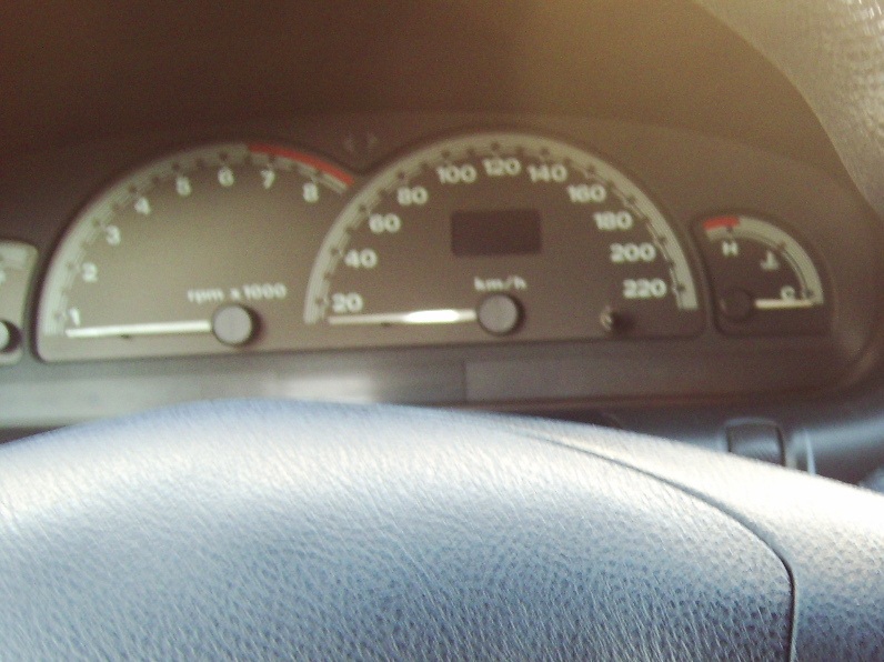

          Колега от няколко дни гледам километража и не виждам да има такова фолио като при теб възможно ли е по някакъв друг начин да се направи от тоз.и вид е
          Fiat Brava 1.8 ELX 113 HP

              Колега,възможно ли е това нещо да се направи и на Стило,защото гледах някви клипове в Youtube и таблото светеше зелено. http://www.youtube.com/watch?v=-5b7ShteAt0

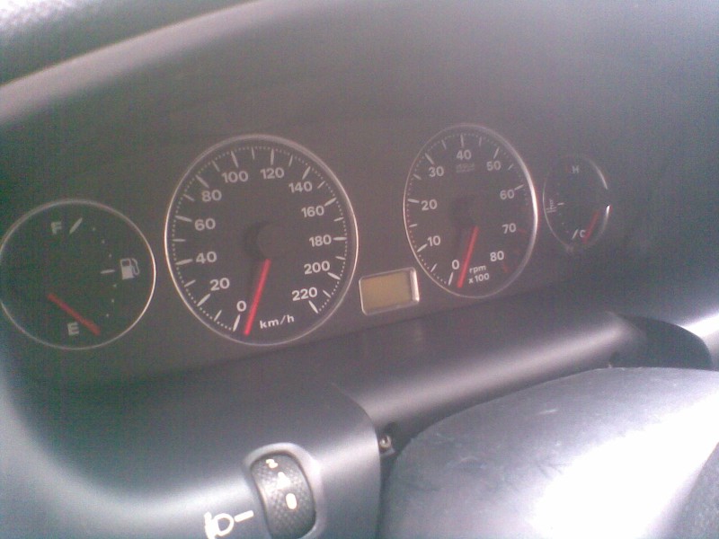

                това направих аз
                  #83
                  extaz написа:
                  това направих аз
                  тва с диодна лентичка ли е
                  leave something of the happiness you bring
                    #84
                    Bravo 1.9 JTD написа:
                    extaz написа:
                    това направих аз
                    Да
                      #85
                      добре е станало като за РК
                        #86
                        Софиянци мн завиждате бе :P
