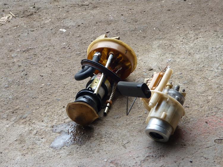

Малко движение по темата на пунтото,докато чакаме разпределителния вал които сменихме в началото на проекта и направения компромис с реглажа на клапаните вала пак е греда ,а прес това време доиде помпата която взехме от фиат купе турбо.Днеска е поставих в тялото на стоковата помпа, с малко преправяне помпата стана ок,а сега тьрся инжектори около 300/320 сс.Намиратмисе едни такива или 340 са някаде непомня колко бяха по каталога точно от интеграле 8v, на някои ако му вьршат работа бих ги разменил с високо омни,утре вала трябва дае тука и продалжаваме с смяната му но този пьт ще има реголиране на клапаните даите мнение в какви хлабини даги оставя.
