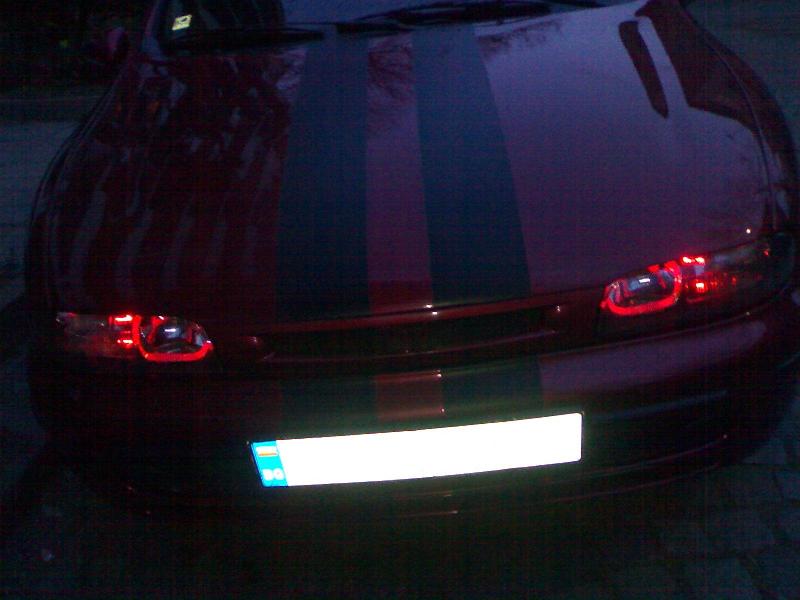

АААААААА страшна е бравата!!!!!!!! обаче все ме човърка дали няма да прееба нещо ако отворя фара и т.н. но като гелдам снимката може и да действам хахаха

Мен единственото което ме притеснява е че залепиха пръстените върху рефлектора и ме е страх да се не се отрони покритието и да падната, А можех да не ги лепя за него
А ти как свъзра обръчите като се пускат късите да се палят и те или? И как залепи после фара след като го разглоби и самите обръчи маи бях че л че с силикон се лепят ?

Самите пръстени са паралелно на габарита и смених крушката със светодиод. Стъклото на фара залепих със черен силикон. Пръстените залепих с лепило, защото ме притесняваше евентуално омекване на силикона от топлината на фара.
Браво Interceptor,но това не са ангелски очи...това са невероятни "Devil`s eyes" !!!Поздрави от мен много добра работа!!!

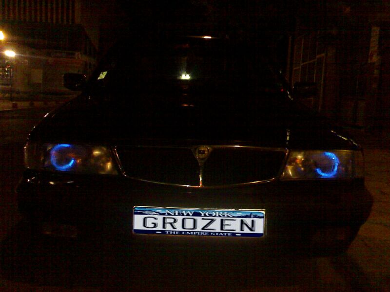

Наистина много добре се е получило.Моите за жалост не станаха толкова сполучливи Между другото какви са ти диодите...Че като гледам по-силно светят май
При теб мисля че проблема идва от това че стъклото е доста релефно и се губи ефекта. А за диодите можеби с тях се прецаках най-много. Има много по-мощни, но понеже беше неделя работеше само един магазин и нямах избор
