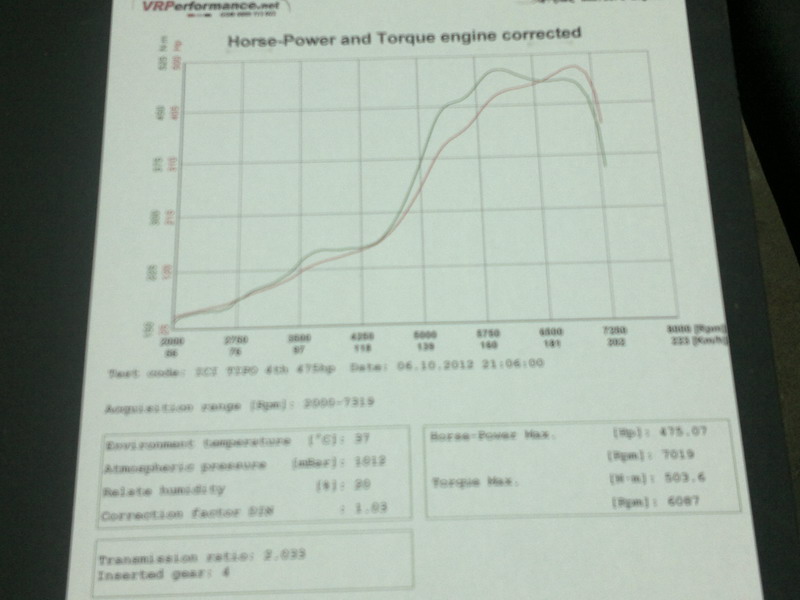

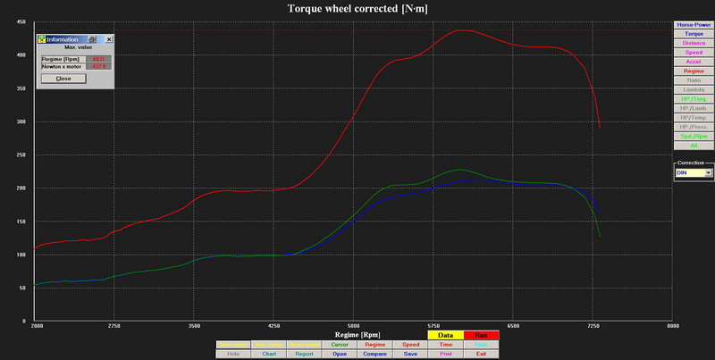

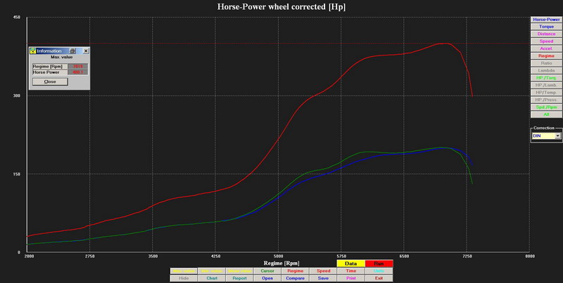

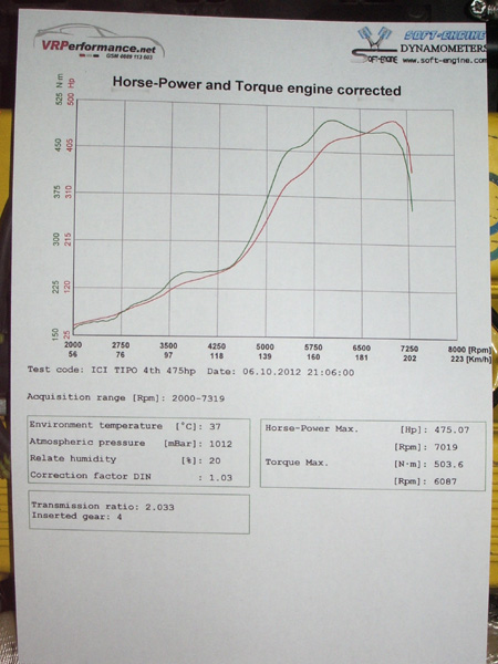

475 коня преизчислени на мотора, 400 коня на гумите измерени при 1.5 бара
и малко над 500НмРекох, че 500Нм са предостатъчно рискови за кутията, иначе с един 300кПа МАП сензор и надув на 2 бара ще е страшно ако има яка кутия
Ама и така ми стига де
Благодарности на Вильо - VRPerformance за предоставеното дино-време

:D ето го и финализираният рън с 475-те коняRASTIL написа:
