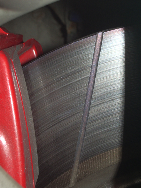

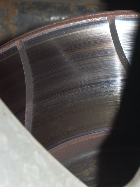

Докато не бяха легнали на дисковете не се обаждаха, след около 10 спирания легнаха и почнаха да свирят, след още няколко като загряха и станаха беззвучни.Доста са агресивни, при леко пипване на педала са нежни, ако се задържи умерено натиснат стават агресивни и гумите почват да търсят сцепление с асфалта
Утре ще снимам дисковете.
Ето и как изглеждат дисковете след около 20 последователни умерено силни спирания за улягане на накладките.Вижда се каква е разликата в повърхността на диска между предните метални Карбон Лорейн накладки и задните обикновени органични накладки, в случая AutomotiveBrakeEngineering - АВЕ - Полска марка по технология на Феродо.Баланса при спиране е много добър, хода и чувствителността на педала също.

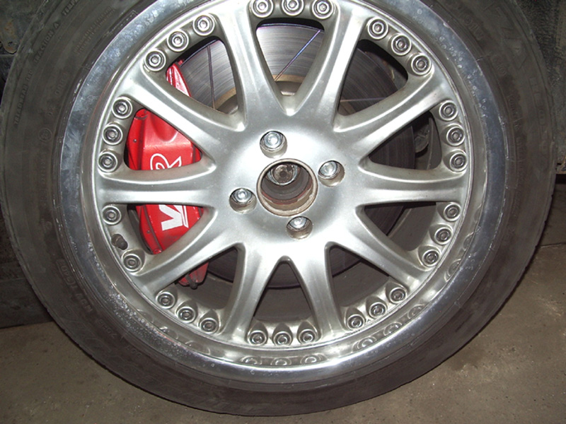

та рекох да меря следи на мостовете.Оказа се, че 1680мм задна следа на Типото в момента с 8J 17ките и фланците е по-малка от 1720мм следата на Купето също със 17ки и фланци.Арките му са достатъчно големи също за 620мм гуми, въобще никакви проблеми за разлика от 155цата при която ще трябват десетки стотин лева за да се направят 4те калника и броните .
