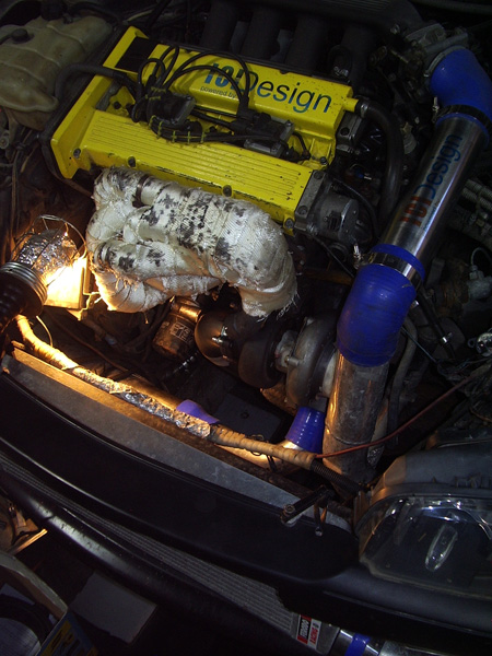

Големият Охъл утре ще е вече за постоянно под капака и вдругиден мапвам
Иначе ето как си стои естествено на мотора
Не обръщайте внимание на далматинските петна на колектора, все забравям да махам найлона с който завивам колектора заради отвора на капака когато колата е навън и има изгледи да вали.Сещам се за него чак като запаля и замирише

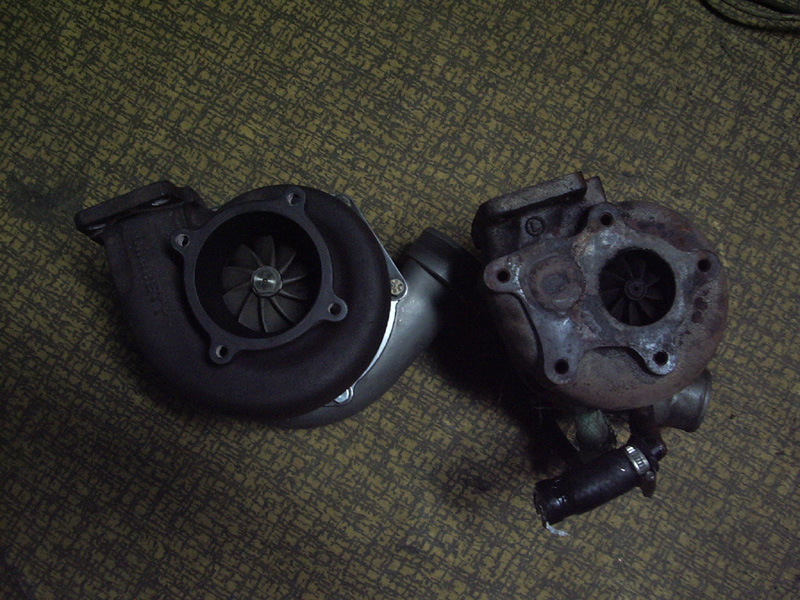

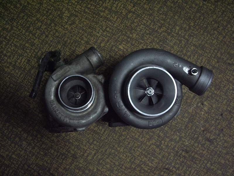

И сравнение на досегашният ГТ2860РС който буташе мъжката колата :D с новият му заместник
