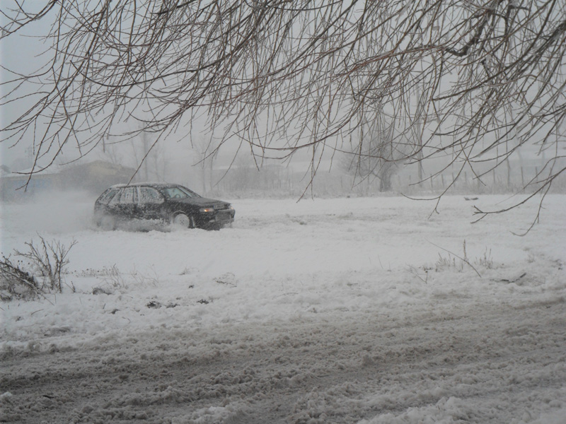

Как си мислиш,дали не стига до асфалта като се развърти като хората

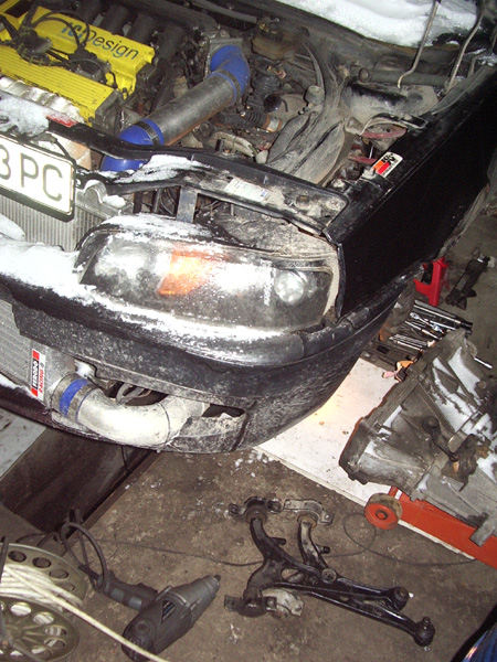

отворихме "Киндер сюрприза" , скъсано ухо на лагера, имаше тоя лагер едни засечки които бях наварявал, на другото ухо бях наварил и в основата, а това другото непипаното се е скъсало.Сега ще има малко оребряване на новия.Другото са носачите, вече шарнирите са разглобяеми с натягане за да може да им обирам хлабината преди даване на времена, че за две Калоянови нови носачи се разтропват със сериозна хлабина.Стаб щангата ще е на полиамидни втулки както са и носачите, макар че и сегашните и тампони са доста интересни, само 3мм гума, после стоманена вложка и в нея полиамид на втулка лежаща върху щангата.А температурите са сериозни, няма стопляне желязото
intimidating-факторът е висок с тази визия. Обикновеното типо прилича на уно, а това е по-близо до пострадал NASCAR-мобил. Е питам кое e по-яко при наличието на широки гуми и много въртящ момент
За между фаровете може да се пробва как се връзва наклонена назад решетка от старите 155 (равната) модифицирана без алфа елементите, или като трябва наклонена направо от 145 стандартния модел с многото малки отвори.
PUNTO ZERO
Нещо против визията на Уно имаш,WhitePunto написа:intimidating-факторът е висок с тази визия. Обикновеното типо прилича на уно, а това е по-близо до пострадал NASCAR-мобил. Е питам кое e по-яко при наличието на широки гуми и много въртящ момент
Подкрепям,колегата по горе и смятам че оригиналната визия на автомобила е най добрия вариант!! Има много неща които могат да се направят за визията без да се променя нормалната концепция на автомобила.

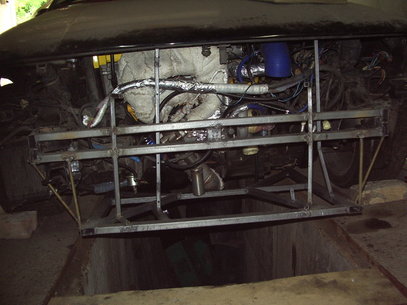

щом са успели да го вкарат в коша на Уно вярвам ,че и ти ще го направиш в новото купе за да изглежда така както трябва.В момента от към визия и на мен не ми харесва.ici написа:визията в тоя случай е само "работна версия" за да могат да се съберат всичките неща в коша, който е с 10см удължен
Нещата ще се местят в Купе като му дойде времето

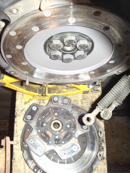

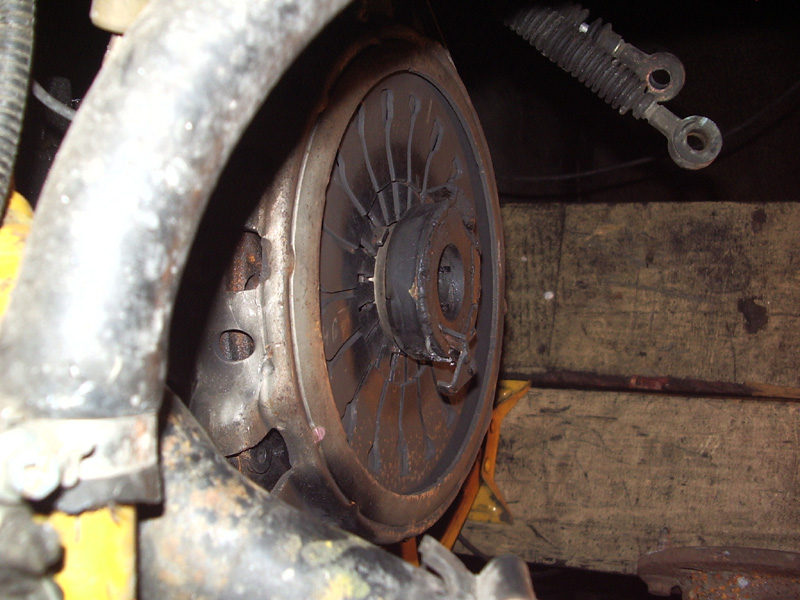

Ици, тая керамика от къде е, и колко е диаметъра......Гледам че при АдвенчърКар 235мм на Купе и Алфа 156 са същите шлици, на Пунто ЖТД също......но пък цените различни.......поръчах му само диск, 5 лъча каза че е, гледам че и твоя е такъв........Мисля него да сложа на Купето, а тоя дето уж е леко подсилено боядисано Валео на Техниклъч ще сложа на Алфата, че там не трябва толкоз голям......Alfa 156 2.0 TS
