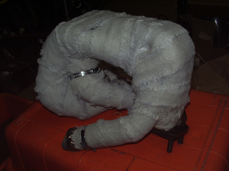

      колега ici извинявам се ако съм ти окепази темата колектора е станал наистина мног яко но изкам да те питам със какво го заварява и това което ме интересува повече е как по точно решваш колко дълги да бъдат рънарите но колектора ?
      карам Спаска ламята
        #93
        С инвертор на прав ток и електоди, понеже не се доукомплектовах за аргоново заваряване.Дължината по аналогия я взаимствах от някой рали автомобили, конкретно при мен това беше максималната разумна дължина относно място и изпълняемост.

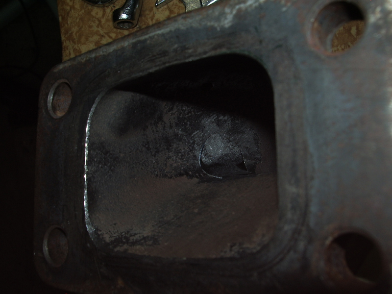

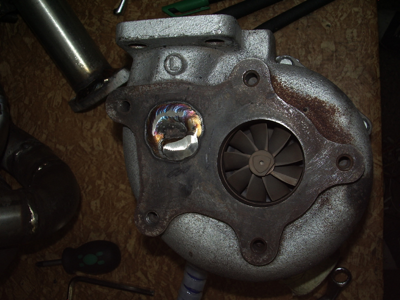

          Затворих отвора за външен гейт в корпуса на турбото.От вътре формата е вече непрекъсната.Колектора е увит с керамичен плат от "Авко" Русе, нямаха лента и затова от рязането изглежда малко като родопски китеник Но цената си струва - около 25лв само.

              наистина доста кофти, че скриваш шедьовара ici аз исках да те питам нещо като удължиш рънарите температурата на изгорелите газове не пада ли по този начин и респективно да падне тяхното налягане преди турбото
              карам Спаска ламята
                #97
                За падане на налягането от охлаждане заради по-голямата дължина няма проблеми. При състезателните турбо коли с дълги колектори даже и не се увиват, там всичко свети червено постоянно, просто няма как да се охладят при много газ.Иначе при мен както са увити излъчването е намалено в пъти и газовете няма да изстиват въобще.Само да добиеш представа колко изолира и запазва топлината тая лента ще ти дам за пример тръбния колектор на Типото, когато беше атмосферка.Бях му увил тръбите с подобна лента и можеше спокойно да се пипат след като е карано.
