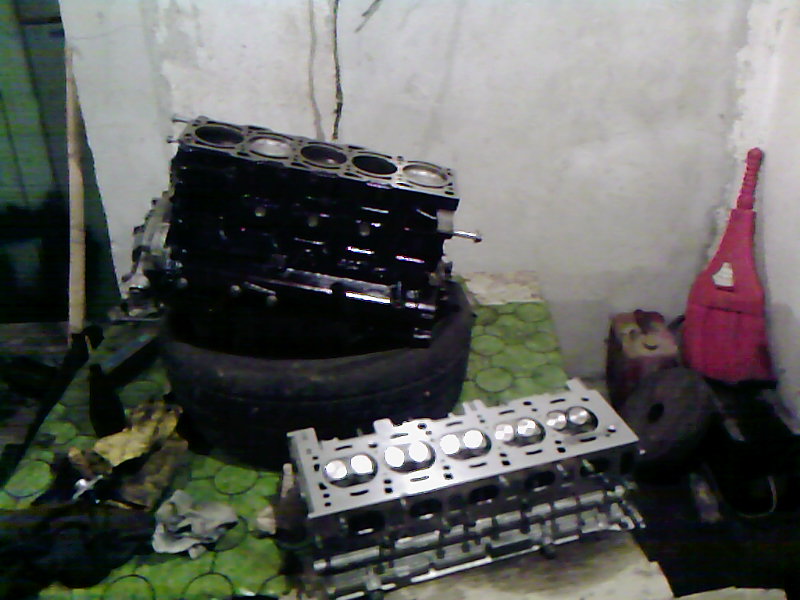

    fena написа:

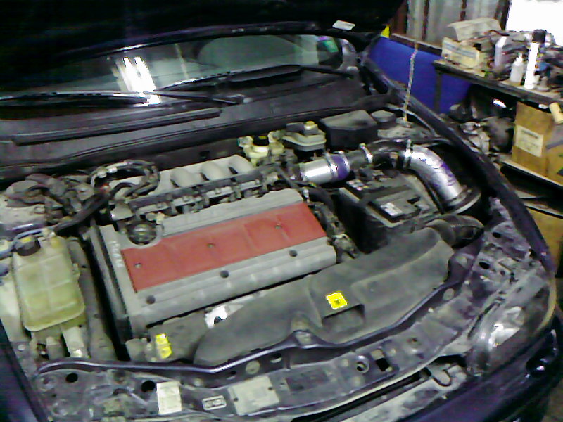

    до сега не бях виждал такав проект във подобен форум !! аз имам bravo HGT 20 20V и искам да направя доста промени по него основно под капака обаче се двумя между атмосферна или турбо конверсия заштото на скоро намерих глава комплект със колектори турбо и CPU от 2000 20vturbo и не знам какви точно са разликите между моя блок и блока на турбо версията и какво тябва да модифицирам по моя блок итересува ме още каква разлика има в буталата вав биелите и други ! трябва ми съвет от човек които се е занимавал със такъв мотор или някои които е чувал нешто повече за него предварително благодаря за помоща !
    Еми да не звучи нескромно ма май аз съм човека "някой"- Само с глава няма да стане! Тя е важна, защото е с натриеви клапани проверено е - срязах такъв клапан и вътре стеблото в долната му част е кухо и пълно с натрий! Така, че главата е добро начало. Тя пасва пърфект на блока на атм. варианта, различен е обаче всмукателния колектор!Коренно различни са и биелите. Тези на турбото са явно от различен материал и значително по - финнярски изглеждат т.е. по - тънки, по - леки, но заради материала явно са и по-здрави. Тука по форумите някъде бях чел, че на вс. турбо фиати буталата и биелите били ковани, но не знам така ли е. Захващането на буталата е също различно в биелите - със зегерки. Сега в това не съм сигурен, не си спомням, но мисля, че атм.вариант няма маслено охлаждане на подбуталното пространство - при турбото го има. Нищо общо нямат и буталата - атмосверката е със степен на сгъстяване 10 или 10,5 към 1, а турбото е със степен 8,5 към едно. Разликите в горивната камера са точно от буталата - на турбото са вдълбнати, а на на атм. са с равни чела, особено на 154 коньовото атмосверно ХГТ буталата са даже с изпъкнали чела.Така, че без биели и бутала не си го и помисляй! А! маховика също е мн. по различен на турбото не съм теглил ма е сигурно с 2 кг. по - лек от това на първите 147 к.с. ХГТ - та. Друг важен момент е дебитомера - коренно различен дано го имаш турбо варианта, защото по моргите такива коли разглобени няма респ. няма и такива дебитомели, а най-евтиния вариант за нов е 1 300 лева /кво има толкоз в един дебитомер ама.../. Продължаваме с трансмисията нищо общо едната с другата нито на вид нито, като предавки. На атмосверното ХГТ, кутията е с по-къси скорости заради по-малката мощност на ДВГ -то и на турбо двигател ще пали гуми нам до коя си скорост, а километраж няма да прави. Ако не си намериш оригинална кутия става и от 2,4 тд на Мареа. А! полуоските са също други и те ти трябват, а днес или най - късно утре ще знам пък тези полуоски стават ли на главините на Браво или ще ти трябват и те. И още, ако решиш да си търсиш и сложиш квато трябва кутия ще ти трябват и скоростния лост и жилата към нея защото на турбото кутията е със жила, а на атм. вариант е с лостова система. После на тези кутии пък няма датчик за скоростомера. Те вземат импулси от АБС-а и там трябват промени има и още, ако още не си се отказал мое да понапиша. Това не си го смуча от пръстите аз в момента правя това и съм на фаза монтаж на ДВГ 2000 20в турбо в купе на Марея и целия тоз по-горе к..р го ям от декември миналата година, а от четвъртък предната седмица си разглобих /разглобиха ми я вече профисионалистите /майсторите/ де/и вървящата перфектно кола но с атмосверен 20 в двигател, та сега и кола нямам Ако Бравото ти е с атм. ДВГ може много да му се бае резултата "па моему" ще е добър, аз имам няколко зрели идейки, като част от нещата по тях са пробвани и дават резултат. Е, за сега толкоз свършва ми обедната почивка

        fena написа:
        колега, мерси много за косулта да ти каза чесно и аз така си помислих, че ще е доста трудно затова и реших да попитам.и аз много идеи ми се всртят из главата, но се чудя как да я подхвана, даже си мислех само за глава от капа 2.4, но и за нея не съм сигурен какво ще се получи, мислех си и за валове защото тука някъде, някой беше споменал за нещо подобно или май във другия форум беше, не мога да се сетя, но не знам откъде да се сдобия със тях !А иначе тая глава я намерих във една морга във варна и по тяхни думи явно имат и мотор, но не съм сигурен за това по добре да не говоря напразно, а и цената на комплекта със 2 колектора турбо и компа е към 1500, а и това ми се стори доста макар, че във тунинга евтино няма !!А ти как точно подходи със мареята ?
        Ще пусна нова темичка тука в скоро време. Сега нямам много време точно по средата на най-трудната част от конверсията съм, а именно монтажа на ДВГ и кутията към купето. Излизат разни изненадки, но решими

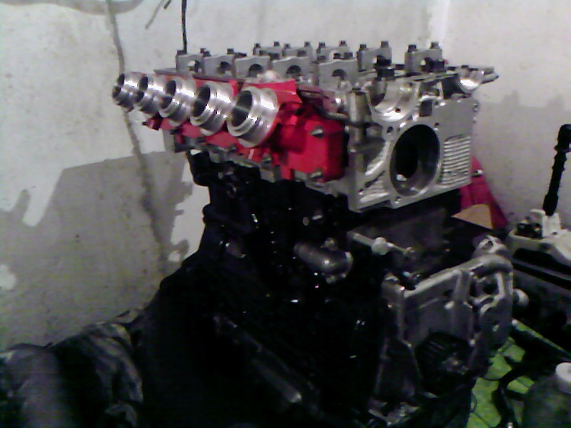

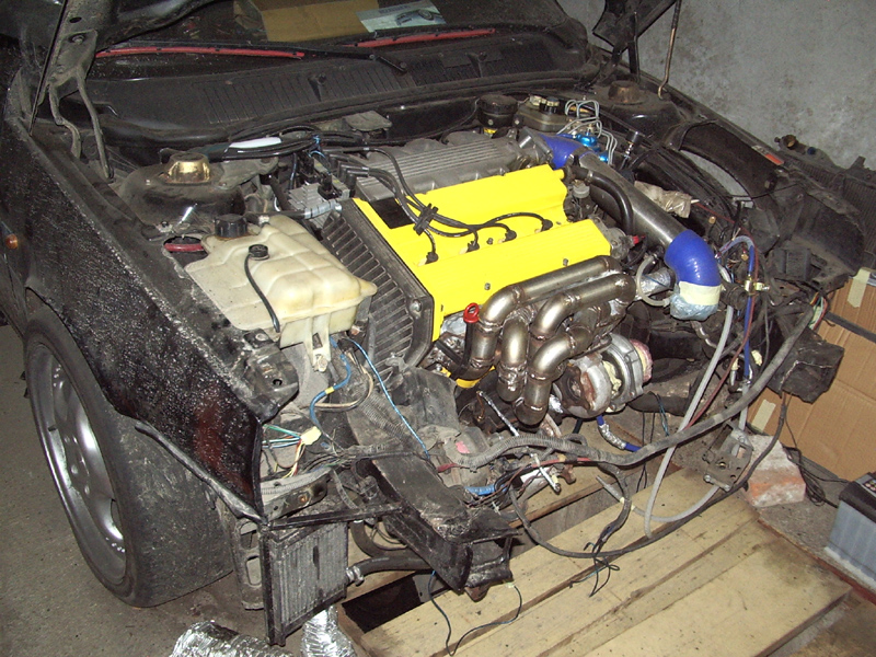

          Грешчица стана с първата снимка Е така долу горе ДВГ - то се качва - виж сл. снимка
            #80
            Тук идва ....
              #81
              Yellow_Flash_Colorz_PDT_09 трудното мина, сега остава сложното Yellow_Flash_Colorz_PDT_42

                да 20v-то ште стане много яко то и аз имам малко снимки под капака на моита но промените са глажно визуални от което не върви повечe но вече се замислям да поработя и по този въпроса !! а и ще изчакам да пусне6 темата за 20v-то за6тото не ми се изка да променяме хубавата тема на колегата все пак доста труд и умения е вложил във проекта си ! а искам да те питам това на снимките за атмосферна или турбо конверсия става на въпрос ? и помежду другото и аз съм от твоя краи по точно от разград макар че вече живея във варна някои път ако идвам може да мина да видя за какво точно става вапрос естествено ако нямаш нищо против .

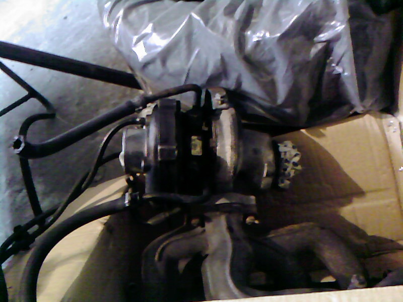

                  Тази джиджавчица е монтирана от другата страна на сваления мотор. Така че конверсията в купето на Мареята е турбо ДВГ със стандартни 220 к.с.

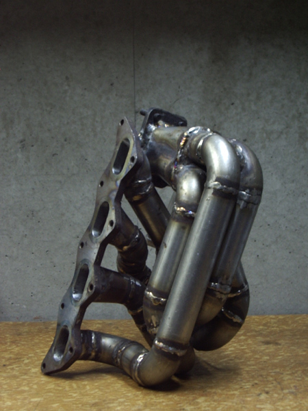

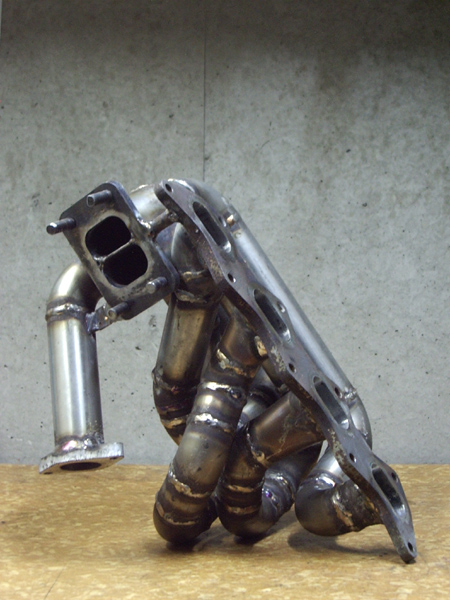

                        Колеги fena и 2000 20v turbo много се радвам на ентусиазма ви но защо цапате темата на човека искам само да напомня че един път се беше пообидил и беше спрял да пише във форума изобщо За мен лично неговите мнения и напътствия са от голямо значение Нищо лично към двамата ма отворете си една темичка и си пишете там на воля( човека си показал саморъчно направения КОЛЕКТОР пък вие { извинявам се за израза } някво си кирливо Турбо )Чесно казано ще ми е интересен развоя на събитията и при двама ви! Надявам се да не сте се обидили

                              #89

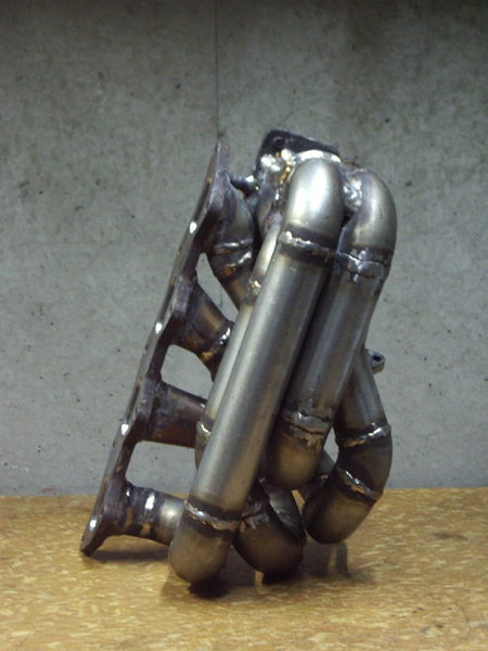

                              ей я сукнята :Pизползвани материали :колена 304Л 42,2мм 18 бр само половин хартиса тръба 304Л 42,2мм 1,8 метраелектроди 308Л над 90 броя

                                #90
                                Ици батка ся слушаи внимателно няма смисъл да го слагаш на колата само да похабяваш матряла ма земи само му удари един лак и аз ша ударя едно рамо да го шитнем в Софииско кат произведение на изкуството Има няма ша му земем 3...4 бона
