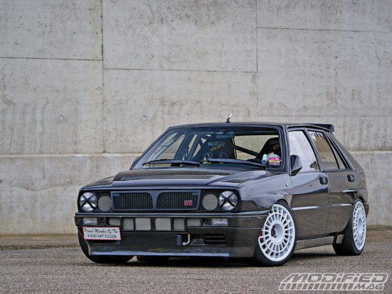

                Остава само да го докараш с подобен дизайн

                    Нещо ми се върти в главата идея с фарове от е30 на бмв и много ми се ще подобни огледала да си направя
                    '93 Tipo 1.8 16V 138hp++?
                    '97 Coupe 16VT 262WHP+
                      ........ аз съм изцяло за този дизайн, даже си имам и хрумка която знам че ще остане за някой друг живот! Успех!

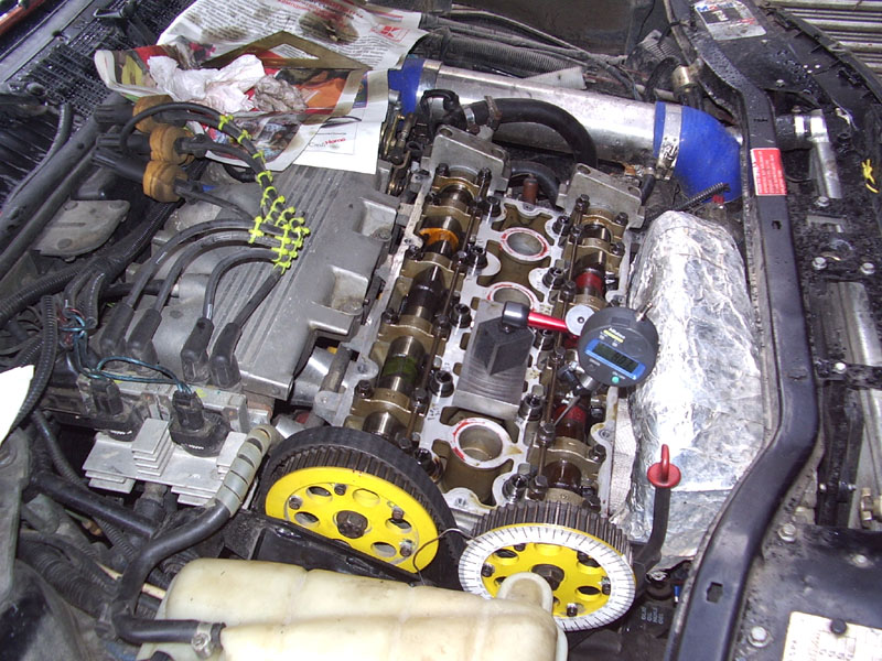

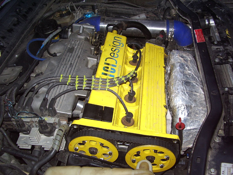

                        ... малко по-раничко започнах с планираните ъпгрейди, понеже колегата Italian ми купи оригиналния интегралски изпускателен вал, а аз преминах към атмосферен от Купе, понеже и всмукателният е атмосферен, но Типовския с лифт 10мм срещу 9.5мм на Купето.Рекох да измеря реално вала от Купето и се получи следното:При 0.8мм лифт излезе 198 градуса, доста странно понеже е по-малко от това в заводските тех. данни от 226 градусаПри 0.5мм лифт е 244а при 0.1мм е 338 градусаСетнах и двата вала на 110/110 та да видим, на първо каране само изстрелвания на 1-ва и 2-ра се видя сериозно обедняване от досегашни 11-ки на към 12.7 АФР, а 440 кубиковите дюзи са на 3.6 бара базово и на макс дюти и май ще връщам налягането на към 1.3 бара Иначе се отцепва свирепо А докато обикалях за вал се натъкнах и на следващия ъпгрейд - Каповски всм. турбо колектор , монтирането на който ще трябва да почака до след завършването на една луда Дедра :D Та се очаква още обедняване на смесите, и вече се чудя защо не взех едни 630 кубика дюзи

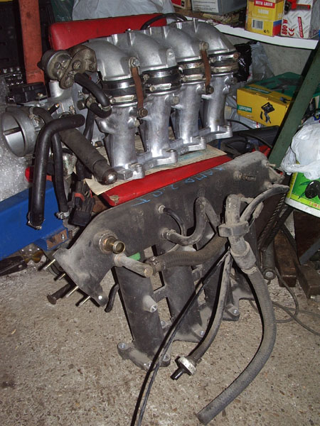

                            още един с капов колектор то май сички станахме с такиваза да го сложа резнах от главата ония 4 те пишки че не моа да сложа каповата рейка друго махнах сичко зад колектора че няма място..с кой дросел ще си че аз съм с косфордски и тряаа преправяне на захвата за жилото ...
                              с типовския дросел ще бъде, рейката ще е типовската с преработка където се налага.Така предварително си мисля за мапа и релетата дето ще пречат зад колектора, само ако се откачат и се превъртят надолу дали няма да се освободи място за колектора, но като се поосвободя ще се види.

                                Мисля да слагам разпънка от браво и за да я сместя под капака след като я преработя се налага да смъкна релетата и мапа това значи ли че каповия всмукател би опирал в нея ?
