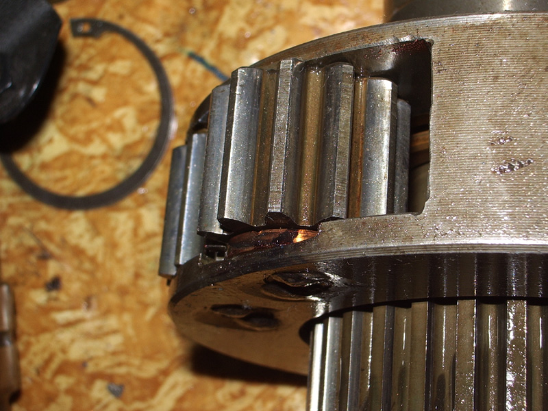

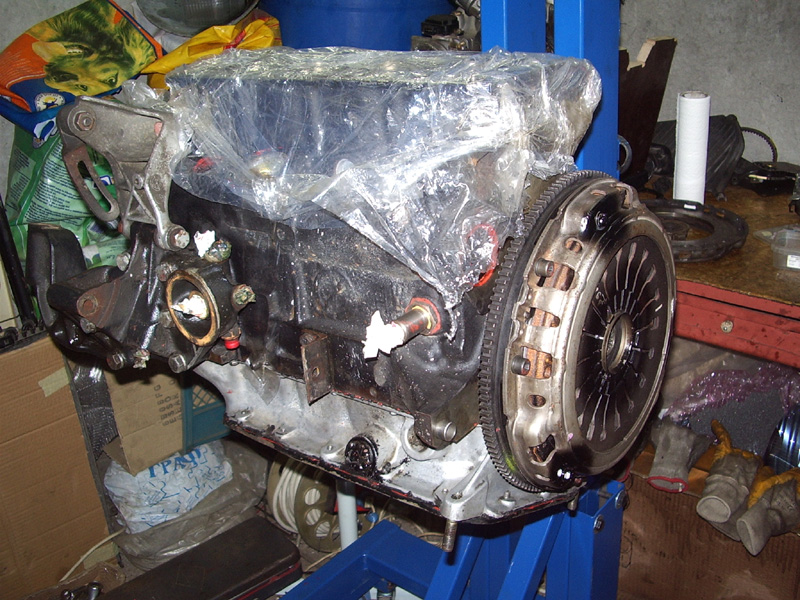

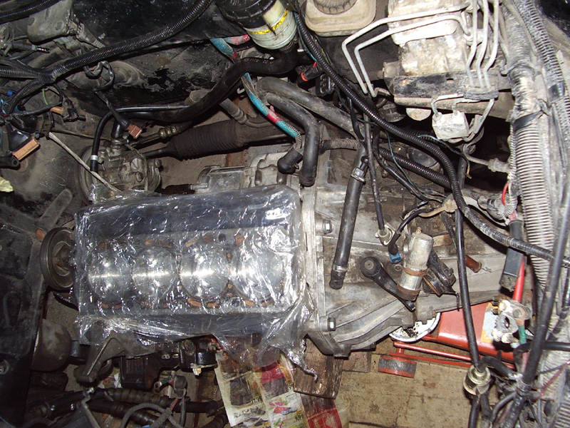

...малко ъпдейт, сглобих долнището както казах, но изведнъж Ооо, какво стана тук
мотора се оказа че ще е 1.8 със степен около 5:1, и понеже в плановете ми не влизаше да надувам на 4-5 бара, върнах вала който на доверие без да меря приех че е с ход 90мм

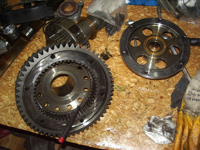

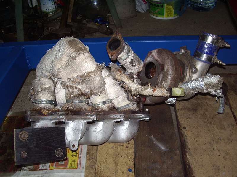

Направих и малка ревизийка на централния диф, който така и си остана с бронзовите шайби, добре са, няма грижи.Също проверих и колектора за утечки от евентуални спуквания след толкова хиляди км яка газ - никакви проблеми

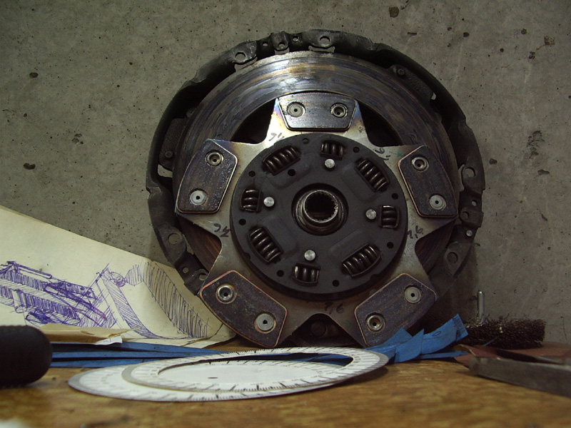

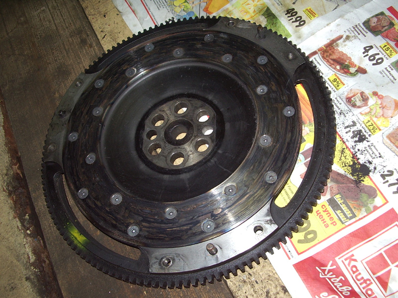

Съединителят се е поизтормозил и ще стане с двойна диафрагма, че само за около 300км даване на газ замяза на това.

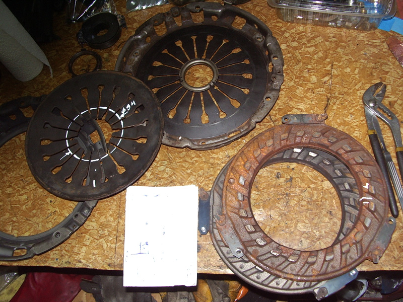

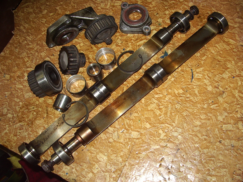

малко материал от предишните дни:Първо, доста неща отпаднаха покрай баланс-валовете, ще дойде и някоя друга десета налягане на маслото отгоре.После дойде ред да направя от два притискателя един, с двойна диафрагма за да няма вече драми с буксуване на съединителя.И "железата" взеха да си намират мястото обратно в коша :D

до края на седмицата мисля да е разработена вечеДнес първата ми работа беше да пробвам съединителя, ами хич няма да ми улесни карането.При натискане просто се повдигам с 1-2см от приложената му сила

Ади ве,не ги ли изкова тез болтовеici написа:Два от новите оригинални болтове се разпънаха при стягането, това им е второ ползване
Явно второто натягане в мануала е грешно представено като 70Нм, трябва да си е 50Нм определено.Сега ще взема Метели, понеже са в наличност.
Ам аз кат му казах да доди онзи ден да му дам инструмент то ни доди и ся със зъбиivanko_rs написа:Ади ве,не ги ли изкова тез болтовеici написа:Два от новите оригинални болтове се разпънаха при стягането, това им е второ ползване
