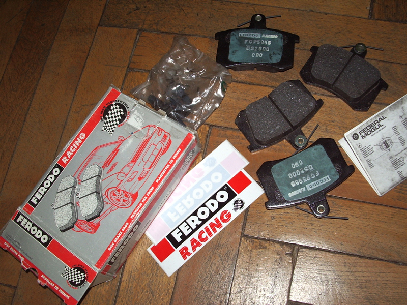

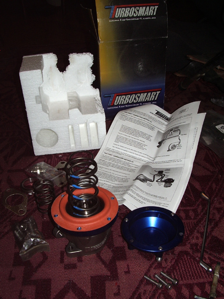

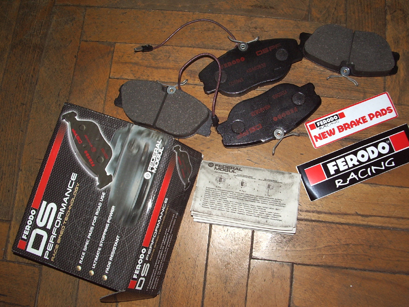

                      Стъклопластите ще си ги правя сам, но ще е напролет че сега няма да мога.В момента съм откачил сигнала на бууст соленоида, а гейта е с пружина за 0,8 бара. Като мине 800 км. ще свържа соленоида и ЕКУ-то ще може да качва до 1,55 бара налягането.По интересното е, че на 2-ра ги прави 0,6 бара при половин газ и респонса е едно към едно с движението на газта, нервна като атмосферка с много як въртящ момент. Карал съм картинг 30к.с. - нещо подобно е, реагира на трепването на газта.Налягането на бензина в рейката трябва да е около 3 бара, сега е малко повече, ще се доуточнява тия дни.Добри са спирачките, 4 диска, предните вентилирани 284мм, само едни спортни накладки им трябват че нормалните много се палят.Някой от частите са внесени от Бг. фирми, други са поръчвани от и-бей, варианти има различни.
