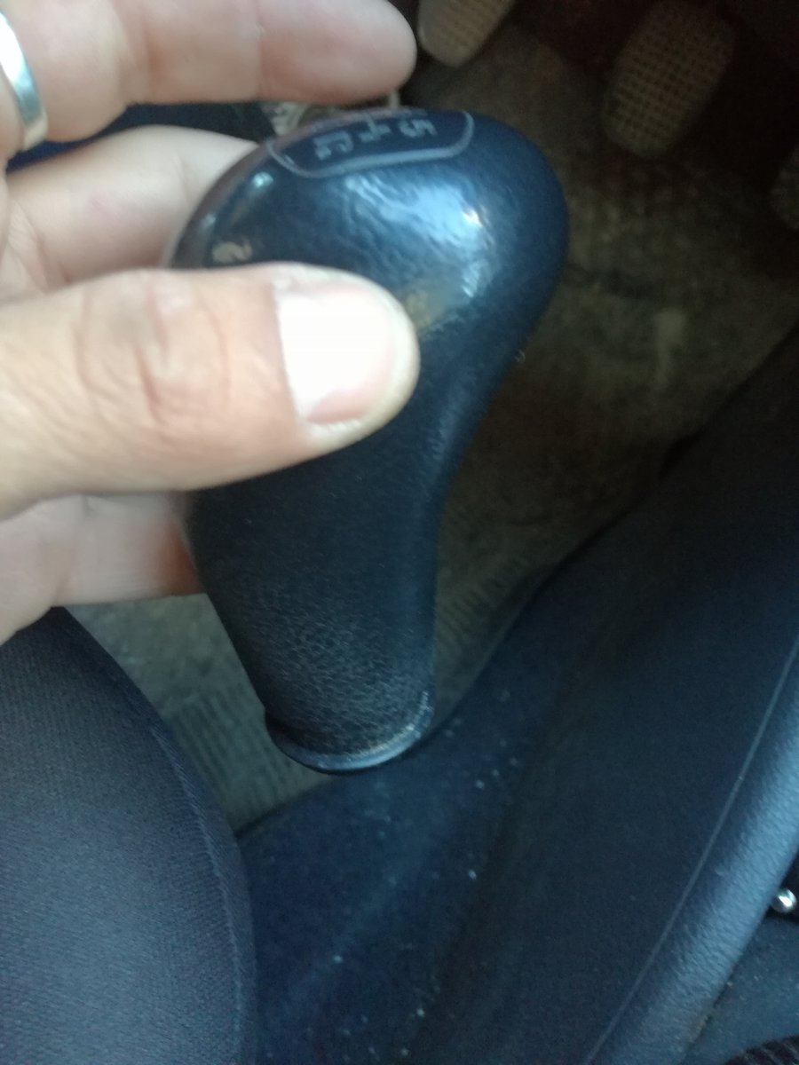

Никой ли неможе да удари по едно рамо на пунто мк1 1.7тд какъв е механизма на топката на лоста? Дърпа ли се ,навива ли се? и би ли паснала топка от бора,голф 4 или пасат б5 идей?

Едва ли кранчето е създадено точно за скоростния лост на това пежо
Та така аз питам щот ако я зимам да не си давам така парите дали някой е пробвал,аз да знам,че ще стане ще се помъча и още как а що се отнася до старата топка нещо въртях я пробвах да дръпна - брех не помръдва идей :D как да я извадя ебз да я повредя така,че ако друга не става да мога да я върна.
Дърпаш яко нагоре.С леки разклащания излиза.

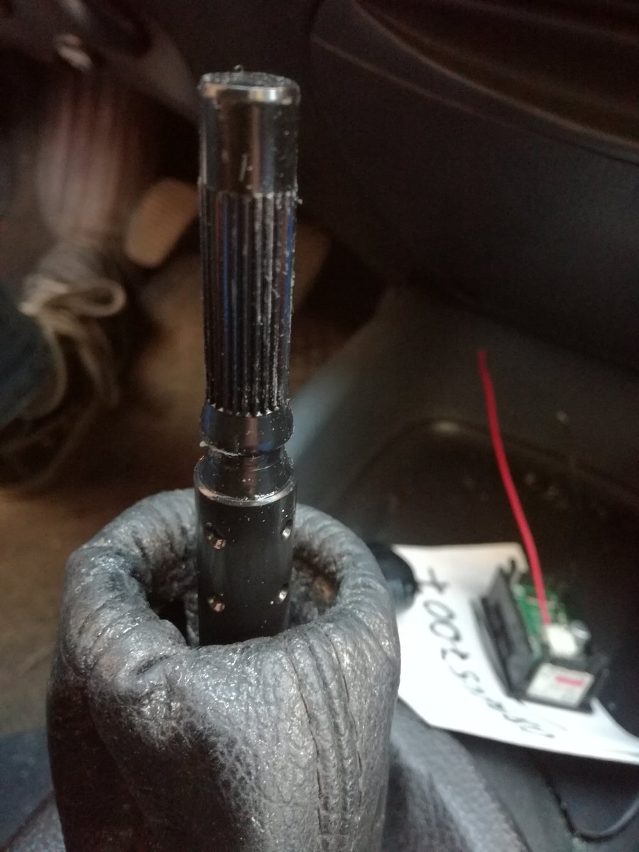

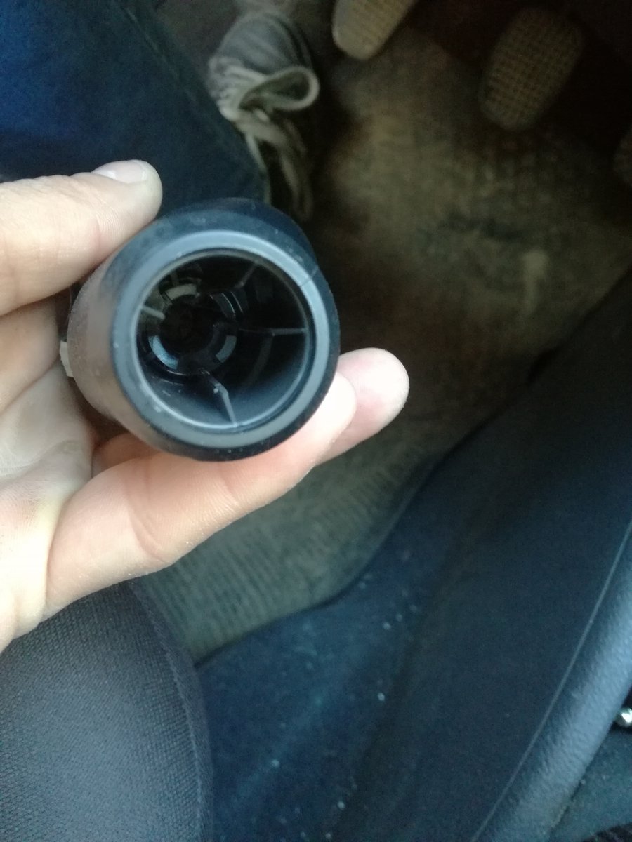

Това е на мареята първия път излиза по-трудничко със дърпане и много леко извъртане ляво-дясно. На шлици е на око диаметъра е около 12мм. Мисля, че от ваген няма да стане. По-добре универсална тюнинг топка защото те са с голям отвор и имат едни пластмасови преходници с различни размери и топката се захваща за тях със 3 шестограмчета.

mitice написа: Преглед на мнениетоЩе стане - 12mm x 1.50 - диаметъра на голфчето.и мисля, че ще ти се наложи на 12мм отвор да подложиш нещо за пълнеж примерно сцепен фолмастер ако ме разбираш. Дано да съм бил полезен.

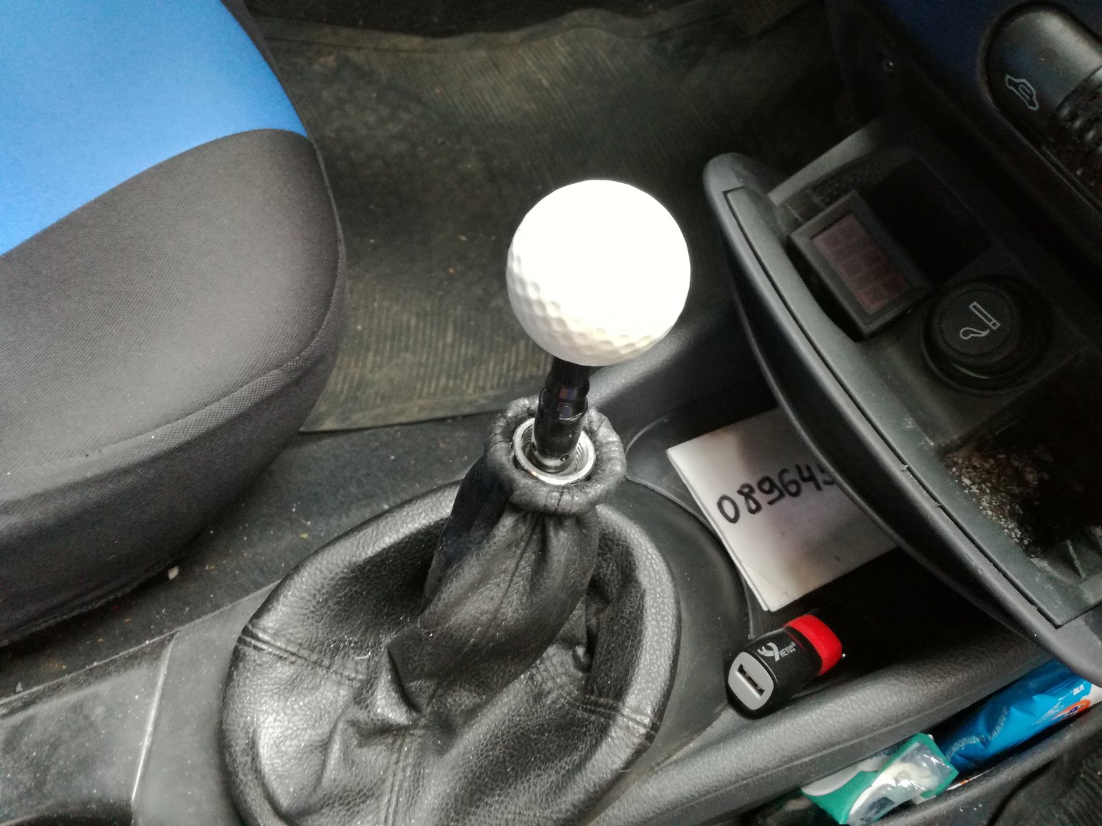

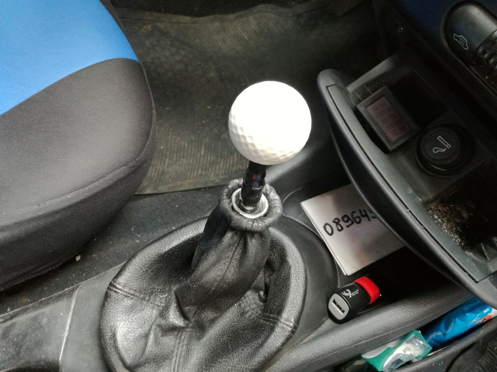

П.П. ей това измайсторих аз на мойта докато си намеря кехлибарена соц топкаПоследна редакция от Blad3maz7eR; 09.04.2017, 18:07.
