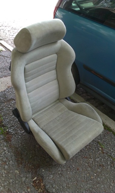

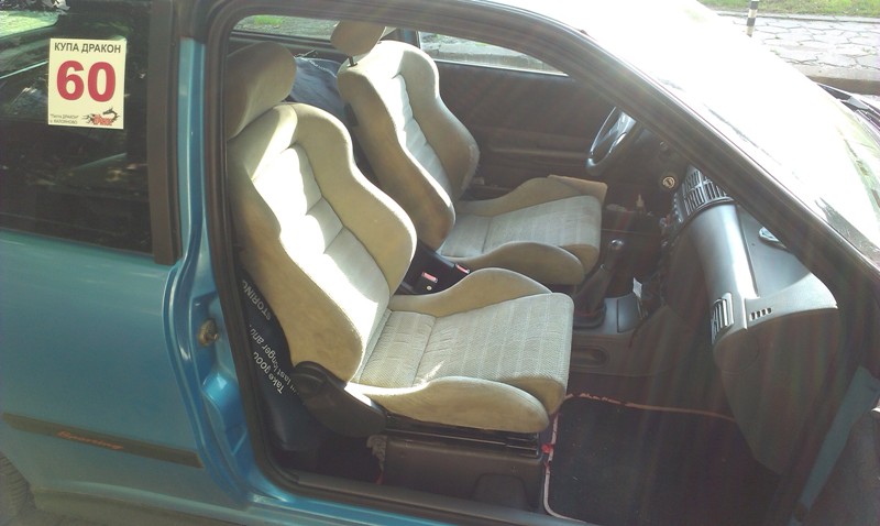

    на една от снимките се вижда, че малко се набирам на волана....... хахахаахахаха и как иначе с оригиналните седалки :D ..... и се замислих.?.?.?........и от днес вече е с това :P ...И между другото някой ако разполага с примерна авансова таблица на турбо автомобил, какъвто и да е .... да е сподели

      Седалките са заспали, от какъв модел са, имаше ли преправяне или ?

        Седалките са от Делта Интеграле или Делта ХПЕ.

          колегата flippy89 позна. седалките са от Lancia Delta HPE. А за колегата didich ... всичко съвпада с изключение на едните задни болтове, които са с 90 градусова планка която е занитена.......... та разпробиваш нитовете и задния отвор от нита съвпада на 100% с отвора на основата. Трябва да завиеш болт и е готово! 30 мин. работа :P

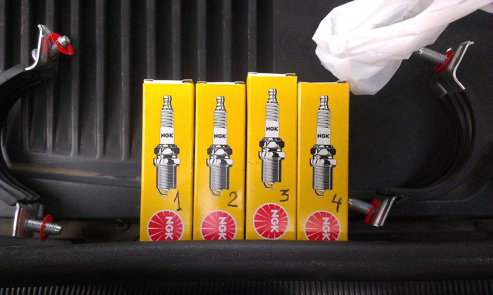

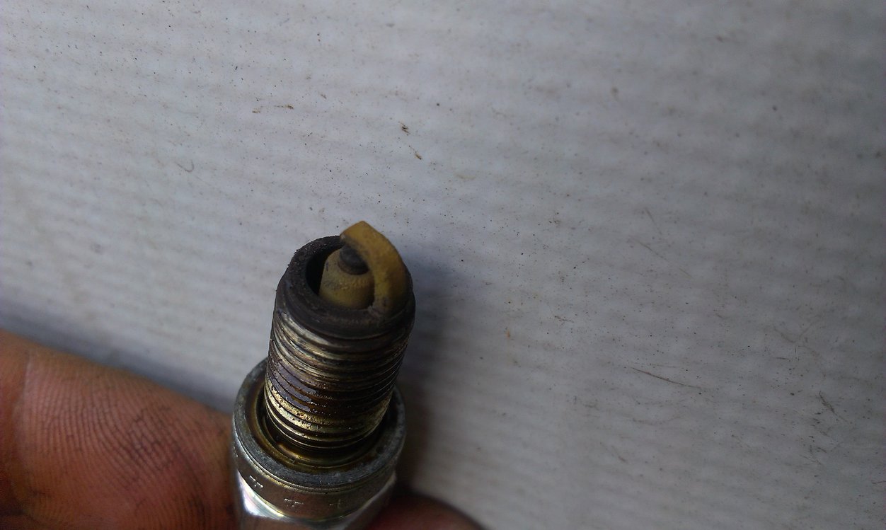

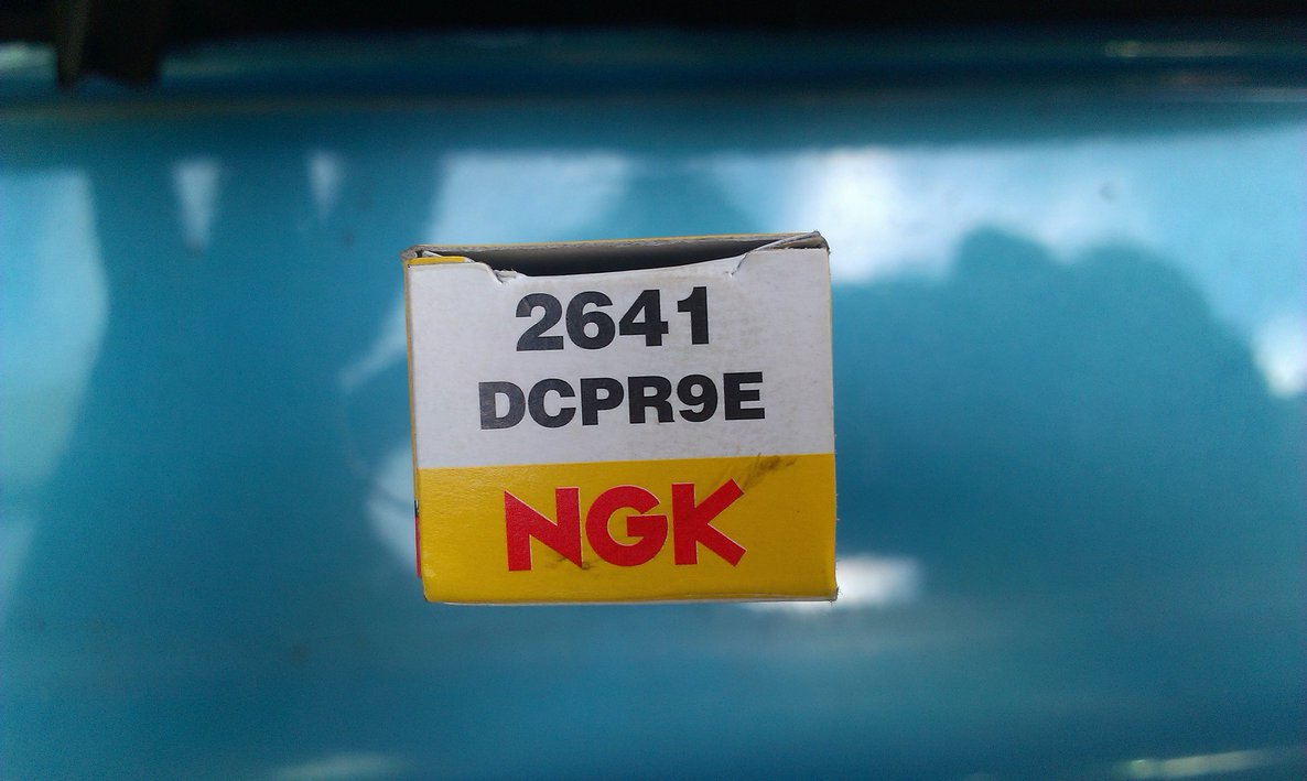

ID:	2093822 старата е денсо 8-мица топлинно число, а новите са NGK 9-ка и ги дават за 1999г. Ferrari 550 Maranello Base
