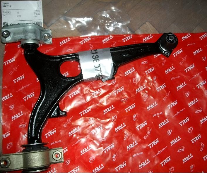

                    Прочетох внимателно всичко /което открих/ в темите за носачите, консултирах се и с мой близък, работещ във верига за авточасти и от там /Варна/ си взех марка TRW. През уикенда ще го сменям, защото след като смених преди десетина дни само маншоните се оказа, че десният все пак е заминал - тампоните му, а шарнирът потропва. Надявам се да нямам проблеми с TRW, след като в сайта на фирмата четох, че продуктите им се използват от много производители за първоначално вграждане.
                      =Rudi= написа:
                      Успех колега! Дано имаш късмет с този носач. Искам дебело да подчертая, че това, че нещо някога се е използвало за оригинално вграждане далеч не е гаранция, че сега нещото ще е качествено. То вече е произведено по съвсем друг стандарт и се гони ниска цена, а не високо качество. Сподели след време какво е положението.Поздрави
                        Airfan написа:
                        :D За тази цена можех да взема по 2-3бр. от другите - Moog, Fast, Birth, Ocap...Дано не се налага да се оплаквам от лоша инвестиция след време, защото хич не обичам да разбирам, че съм дал доста пари за боклук.
                          Може ли информация, ако не те притеснява - колко е тази тъй висока цена на този носач, че да е два-три пъти по-скъп от носач Moog (96 лева - крайна клиентска цена с ДДС). За сравнение - Окап - 75 лева, Фаст - около 65.
                            Около 130 го гледах.
                              150 е оригиналния на стилото, защо да купуваш друг за 20 лв разлика?
                                neonglow написа:
                                Оригиналния на Стило отдавна вече не е оригинален иначе нямаше да е на приблизително същата цена както останалите. Под оригинален можеш да кажеш само на този, който е произведен първоначално за автомобила. Резервните части било то с щампа на Фиат вече са с по-ниско качество, за съжаление.
