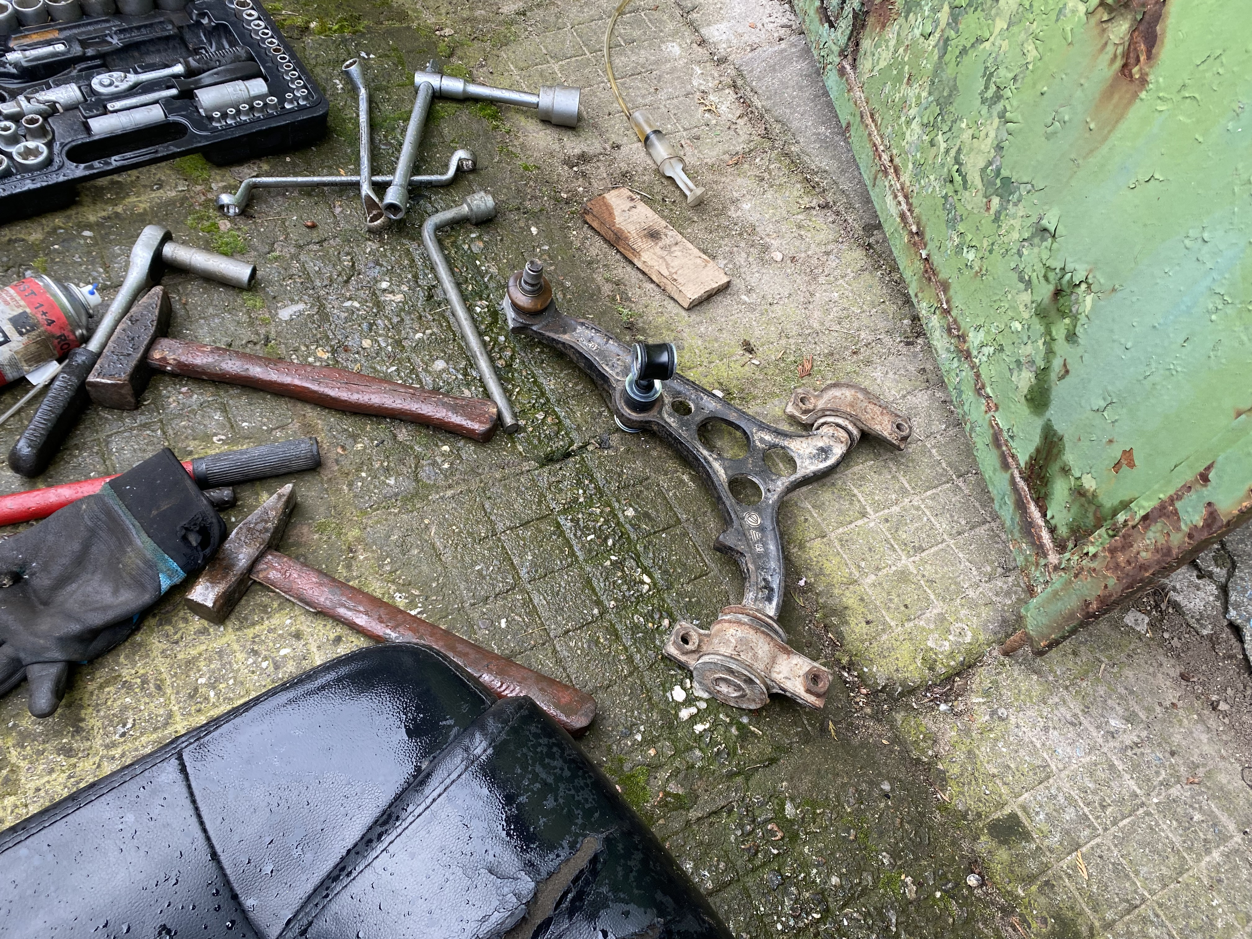

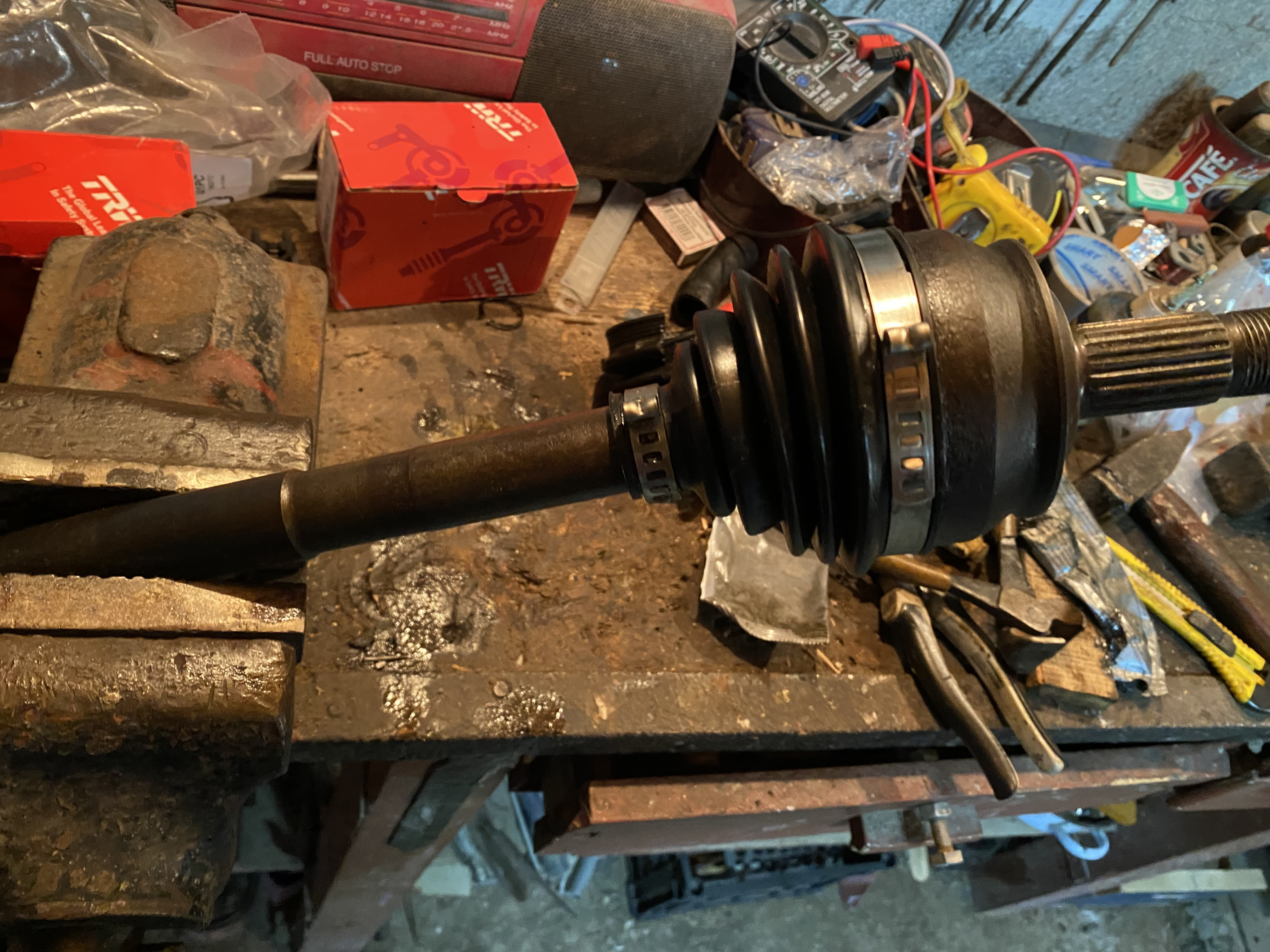

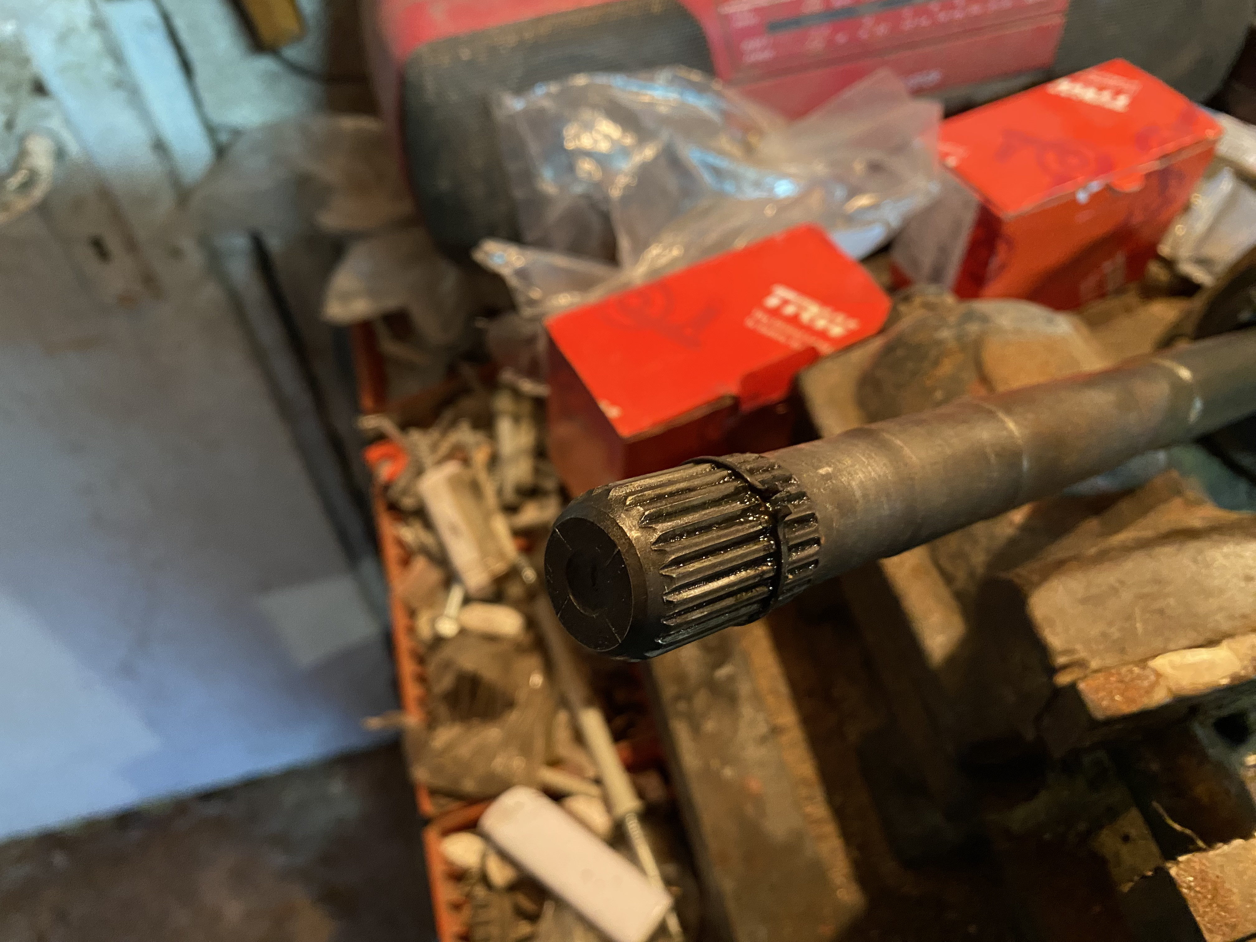

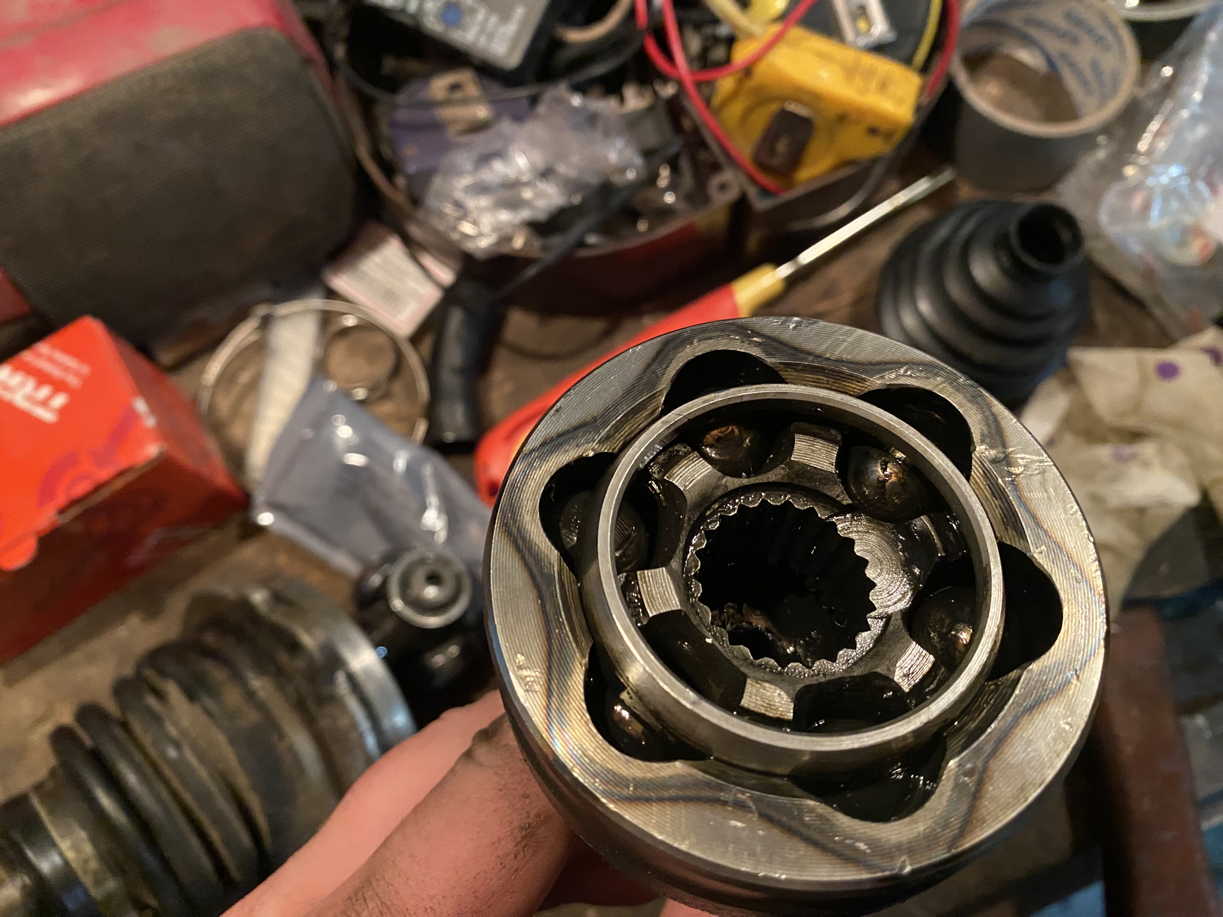

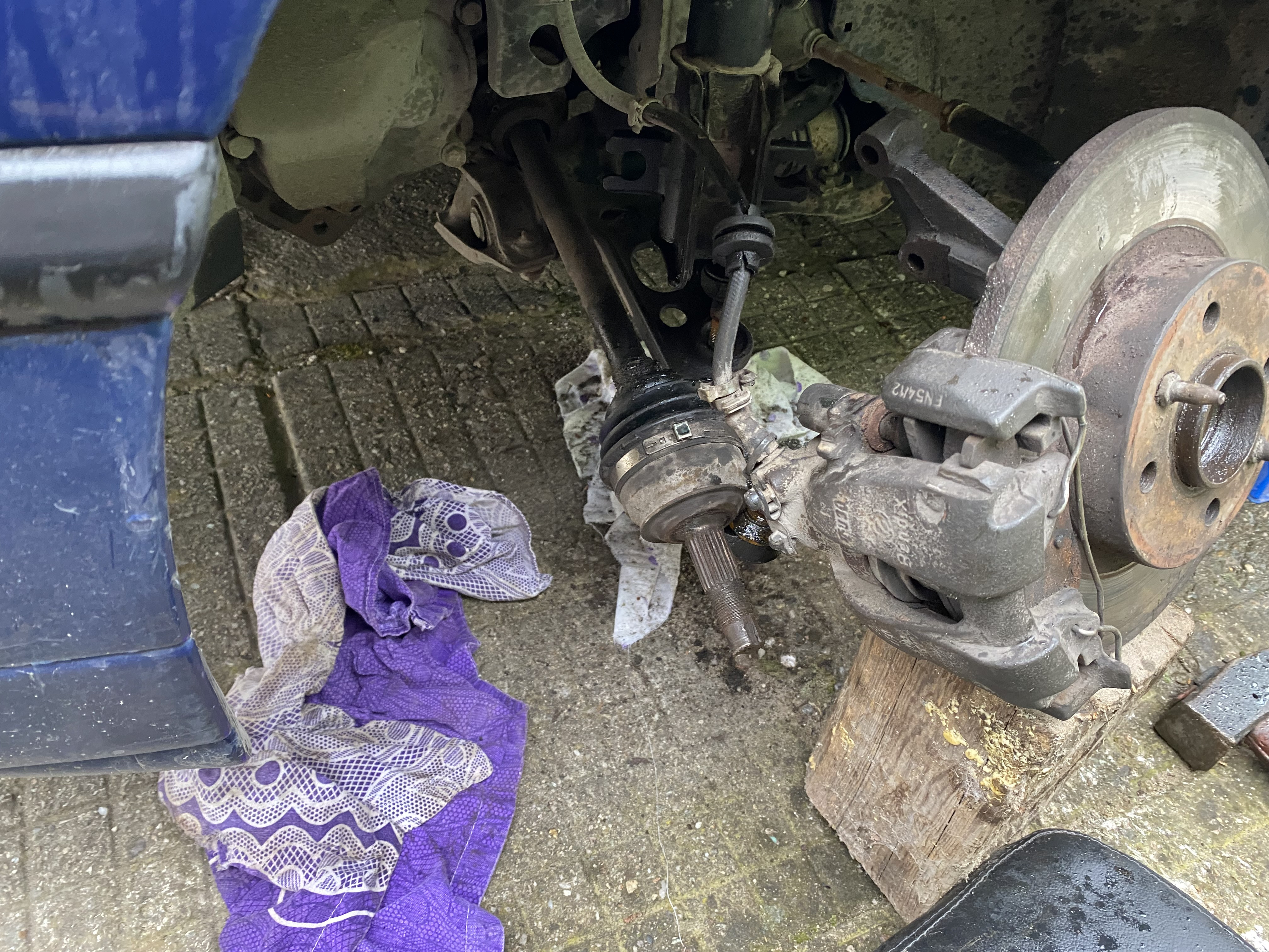

                  При мен не успях да освободя кормилният накрайник. Блъскак, блъсках по тва каре и така и не успях да го извадя от полуоската както си беше на колата. Свалих цялата полуоска и на менгемето с големия чук го опънах два пъти и направо се изкърти уллея за тая зегерка... не знам това ли се цели поначало? Покрай маншона смених и носача (рециклиран, някъде в Тракия в Пловдив за 50лв) с биалетката и за кадем капачката на разширителния съд.
