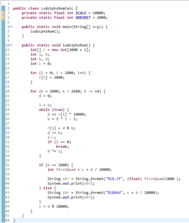

                            Компилирай и изпълни приложената по-долу програма и ще получиш Лудолфовото число. Из учебниците от ВУЗ-овете има и много по-добри (паралелни) алгоритъми, с помощта на които ще успееш да смяташ до доооста по-далечен знак. Предполагам ще ти е от полза, щом казваш, че се използва широко в автомобилостроенето.

                                Отговарям ти по начина, по който ти ми отговаряш. Отговорът ми е даден по-горе. Изпълни си програмата и ще го намериш.
                                Какво означава - отношението между дължината и диаметъра на окръжност с точност до 35-тия знак.
