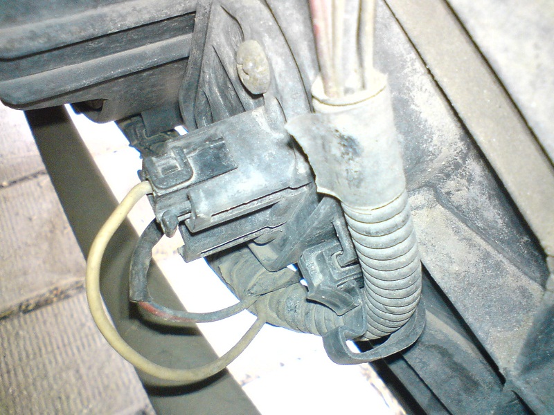

          Здравейте, колеги!Ползвам пак темата, за да попитам как се прави "мост" за да тръгне вентилатора? Кои изводи на буксата се свързват?

            Сподели първо какъв е проблема, за да знаем към какво да те насочим. Моя съвет е първо да огледаш при изключени консуматори и едва тогава да тръгнеш да правиш експерименти. Имай предвид , че при разкачен датчик за температурата светва лампата на инжекциона на таблото !Твоята схема е с 2 датчика.

              Проблема е, че пак отказа първата степен на вентилатора и сега включва директно втората. Направи ми впечатление, че винаги когато майстора направеше мост, за да провери дали работят двете степени, тогава вече сработваше и първата степен, и втората също работеше, и след този опит с моста проблемът изчезваше. След време пак се появяваше - пак "мост" и всичко беше наред за известно време. И така няколко пъти, та затова мисля да пробвам с моста.

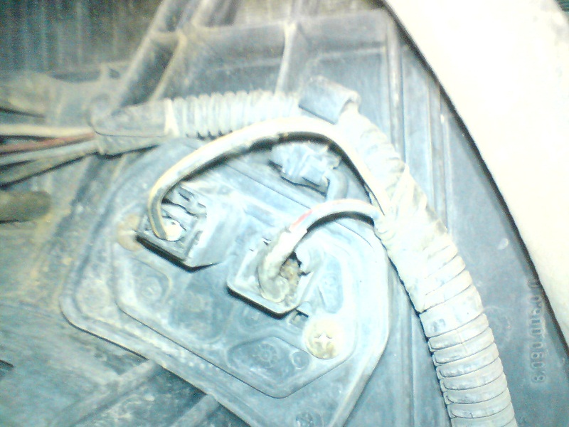

                Двете степени се командват от релета, при мен тези релета седят в една кутия пред акомулатора виж там . Иначе другия вариант е на клемата на третата снимка е с три кабела единия е + другите два са - единия - минава през реостата другия директно и така се определят двете скорости Т.е. ако окъсиш реостата би трябвало да ти върти на висока скорост. Сега като гледам снимките при теб е старият вариант с датчик за температура на самият радиатор виж дали няма от другата страна (ти си снимал отляво) отдясно на радиатора дали няма едни релета,мисля че са там но не съм 100% сигурен.

                  Това е в долната дясната част. Мисля, че от тук майсторът правеше моста. Единия кабел е букса с два извода, а другия не се изважда.

                    Вадиш буксите и мостчето на тяхно място, и си смени и двете букси с обикновенни кабелни обувки и развии двете рапидки на снимката и погледни отдолу какво е полужението, провери и съпротивлението.

                        Дори да направиш мост и се завърти вентилатора това включва първата степен, но на практика работи тя работи като втора, защото няма товар. В случая реостата е шунтиран. Колегите правилно са те насочили. Първо измери дали идва напрежение до въпросния реостат когато трябва да се включи първата степен.Ако е в него проблема добре почисти клемите му, измери му съпротивлението и наистина смени кабелните обувки. Ако и след това няма резултат, търси проблема в реле.Ако не идва напрежение до реостата и тогава значи търсиш дефектирал датчик.

                          Малко наизуст се говори, ама нищо. До резистора (реостата) винаги достига напрежение, защото е свързан директно към акумулатора през бушон и вентилатор. Първо. Ако не идва напрежение - то значи е изгорял предпазителят или вентилаторът и последният няма никога да се завърти на никоя степен. Второ - първа степен не е през реле, ами е "акумулатор -> предпазител -> вентилатор -> резистор -> датчик на радиатора -> маса".Трето - при откачен датчик - на таблото НЕ светва нищо. Охлаждането на този двигател е независимо от компютъра на колата. То може да работи и без колата да е на контакт. ================================================== =======На поставения въпрос:

                          За да тръгне вентилаторът, с този мост, за който се говори в цитата, се сваля буксата от температурния датич на радиатора и ако се гледа така, че на горния ред да има две крачета, а на долния - едно, свързва се лявото горно с долното. Така трябва да тръгне едната (не знам дали първата или втората) степен. При свързване на дясното с долното - трябва да тръгне другата степен. При свързване на лявото с дясното - не трябва да се случи нищо. Е, най-много да гръмне акумулатора, ама и това е поправимо. Мостът да се прави с кабел най-малко 1.5 кв. мм и да е за много кратко време. Иначе може да се нагорещи много бързо и да изгори пръстите на пробващия, ако е по-тънък. На самата букса - на горните два кабела идват напреженията от резистора - на единия, и масата на бобината на командващото реле - на втория. Долният кабел е маса за двете напрежения в горните кабели. За да не работи първата степен, а направо втората - най-веротно проблемът е в снимания резистор. Може да е изгорял той или термобушонът му.

                            То се вижда че е нагорял

                              янко написа:
                              Е как пък го видя като той е под пластмасата?

                                Дясната клема,моя на бравата беше същия и се разпадна при опит за разглобка
