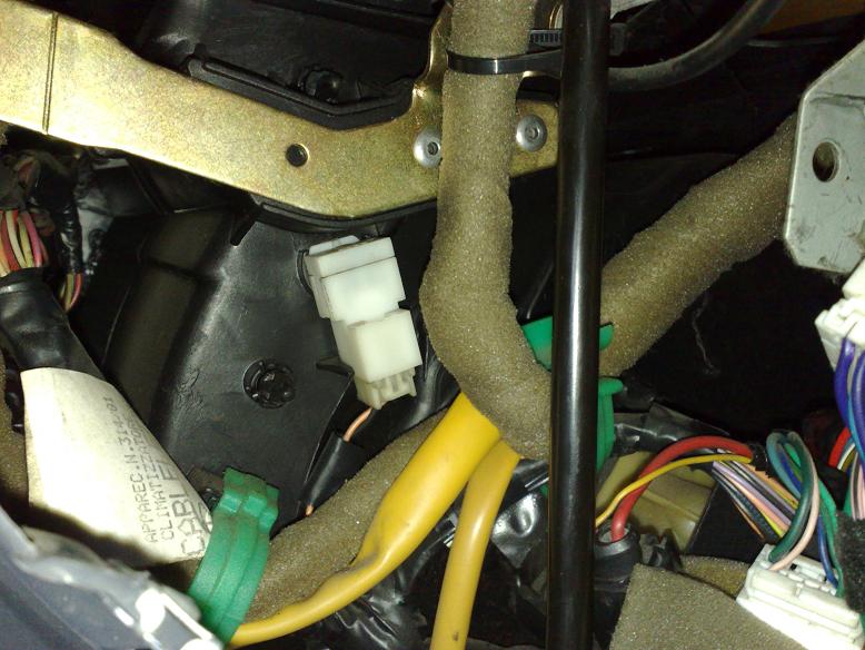

. След малко ще махна жабката, за да проверя клапата топло/студено.Но интересно, защо като направя самодиагностика, нищо не изписва на таблото!?PS. Случайно открих, че когато климатикът работи, перката на радиатора не се включва (те са две, мисля, че едната трябва да се включи при работещ климатик или се бъркам).

Така, както си го разглобил, поне опипай да намериш радиаторчето и виж поне дали то е топло...Защото аз се съмнявам сериозно, че ти е запушен радиатора на парното и затова не духа топло...Можеш да провериш и двата маркуча, които влизат в купето откъм двигателя дали са топли...Обаче като те гледам как се луташ, май е по-добре да отидеш някъде при някой, който знае какво прави...FIAT Tipo 1.6 i.e SX 75 hp - The best city car

Аз, лично, се съмнявам, че изпълняваш процедурата по самодиагностика правилно. Ако всичко работи, както казваш, няма причина да не се изпишат грешките. Кажи какво точно правиш? Само че не "Правя каквото пише в темата", ами "Правя първо това, после онова.... " Опиши подробно какво точно правиш.Ако радиаторът е запушен, но всичко друго е изправно, на таблото няма да излиза съобщение за грешка. Тъй като такова излиза, според мен по-вероятно е клапата за смесване на топъл и студен въздух да не работи. Ако не се бъркам, до нея се достига по-лесно откъм педалите. Тя е с потенциометър, който засича къде точно се намира, и ако при зададено положение HI тя се намира някъде, където не трябва, системата го отчита като грешка и сигнализира на таблото.
