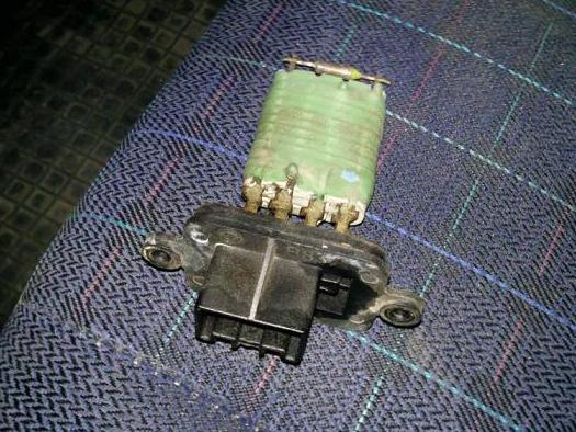

                        Здравейте,фенове на фиат!Аз по принуда пиша тук и използвам тази тема, тъй като на сестра ми Пунтото (1,1) ме дразни и прави номера.Значи общо взето проблемите са 2,но на единия видях как се реагира-става въпрос за загубващите се 1 и 2 степен на вентилатора на парното.Понеже свалих "виновника" (на снимката)и преди малко мерих въпросните съпротивления и термоключ установих че термопатрона е заминал(дава безкрайност,доколкото разбрах трябва да е почти нула).Сигурно ще го заместя с тел.По другите крачета само на средните две ми даде около 2,5 ома,на другите безкрайност.Какво мислите за съпротивленията и изобщо?НО...другия проблем по ме дразни:стрелката за температурата стои на нула.Така,подчертавам че1.термостата е сменен2.датчика е изправен(сложих нов за проба,но проблема остава),освен това му мерих съпротивленията3.мотора си загрява нормално,перката си включва4.системата е идеално обезвъздушена5.парно си имаАз лично смятах че буксата която е за прибора за бензина и температурата на антифриза прави магарии,но след откачане и оглед се вижда че е наред,освен това има отчитане на бензина.Да свалям ли таблото и как да проверя или "събудя" уреда за температурата?Силно се надявам на съвети,щот сериозно ме дразни товаКолега, добре дошъл във форума. Желателно е да постваш във вид на "чист текст". В случая няма нужда постът ти да е оцветен. Премахвам синия цвят.Модераторски екип на fiat-bg.org

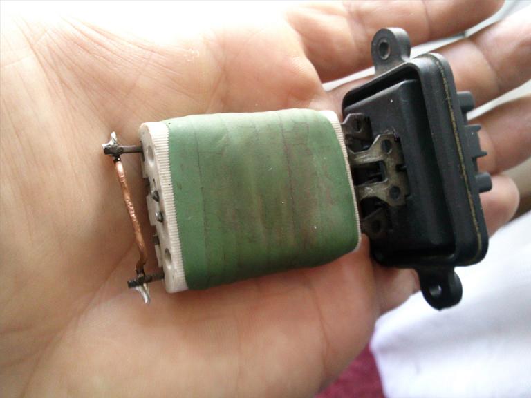

                          ето как го направих,телта е с диаметър 1,2мм,надявам се да е достатъчно(мислех си за 2 телчета,но реших първо така да пробвам).Добре ли е?
                            gronholm написа:
                            Следващия път ще завият съпротивленията.
                              не те разбрах...
