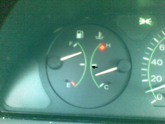

                              Карам фиат пунто1.2 75 коня след смяна на термостата картинката е следната,това което отчита би трябвало да е когато е загряла, а на черната стрелка която съм посочил се включва перката,каде тогава на това разграфяване е 90 градуса и колко е номиналната температура. Благодаря за отговора! или да не би уреда да не ми отчита вярно
                                По каталог твоя излиза да отваря на 87’ откъдето следва 90’ да ти е нормалната работна температура на двигателя. Би трябвало средата да е 90’ и по тази логика си взел термостат, който отваря на около 75’, което не е хубаво за твоята кола. Виж на опаковката му какво пише.
