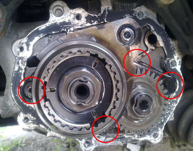

    Открих какво е пробило капака. Един от трите болта се е отвил и е ударил в едно от зъбните колела, след това е излетял и пробил капака. Не мога да си обясня как е успял да се отвие, но и другите два болта бяха доста разхлабени. Лошото е, че е отчупено парче от едното зъбно колело, както се вижда на снимката и болта е много намачкан и не може да се навие отново. Въпроса ми е дали знае някой от къде мога да намеря такъв болт и ще мога ли да карам с така счупено зъбно колело или ще трябва да се смени задължително.
      Виж дали няма някакъв надпис на зъбното колело. Ако има го напиши тук. Ако имаш късмет може да се намери това зъбно колело вложено в друг по-стар модел на фиат и да има вариант да го купиш от морга по-евтино.

        До колкото можах да вида от снимките дето съм правил, на зъбното колело пише 1 39/35. Но даже и да намеря същото, дали ще мога ли сам да го сменя, каква е процедурата?

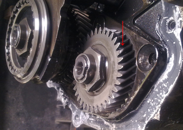

          можеш да караш така, но не включвай на 5та, смяната е лесна, мога да помогна, само разбери(преброй) с колко зъба е колелото от което има счупен зъб
            Колега благодря ти за предложената помощ , сигурно ще отнеме доста време докато намеря друго зъбно колело. Преброих 35 зъба и погледнато от друг ъгъл счупеното изглежда доста малко, даже изглежда незначително
              Колеги предлагат ми зъбчатка каквато търся с 35 зъба, но за разлика от мойта, пише 37/35, мойта същто е с 35 зъба но пише 39/35. Дали ще мога да е замена с такава, каква е разликата?

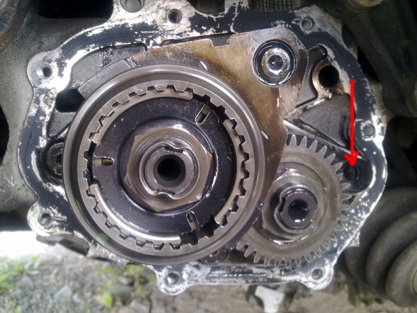

                И така, зъбчатка все още не съм намерил но установих нещо друго което мисля да споделя, за да няма подобни теми на моята и може би тази:http://www.fiatforum.com/stilo/24602...Въпреки че темата не е довършена, предполагам че проблема е същия тъй като снимките доста приличат на тази от първия ми пост в темата, което ме кара да мисля че може би може да се случи и при други с подобни симптоми на моите ): Както съм писал по нагоре в темата, след като свалих капака отстрани на скоростната, установих че единия от четирите болта беше се отвил напълно и отчупил парче от зъбчатката на пета скорост, след което в последствие е пробил капака от удара, останалите три болта бяха доста разхлабени и въпрос на време е било и те да изхвърчат . Това което искам да споделя е всъщност че след като завинтих хубаво болтовете които държат пластината, залепих капака и долях масло, скоростите влизат много по добре от преди. Преди първа скорост влизаше много трудно и при връщане от трета във втора предавка също беше голяма мъка на моменти, задната хъркаше редовно ако преди това не вкарам в първа... но сега вече всичко е на ред, скоростите влизат перфектно ( въпреки че налях минерално 80W90) а също при натискане на газта скоростния лост за разлика от преди, не помръдва!!!. Преди се движеше с 1см луфт при подаване на газ, най вече на първа скорост но сега изобщо не се усеща. :D Пиша това щото четох преди че доста хора се оплакваха от скоростите на Стило. Ако някой има проблем със скоростите и подобни симптоми както беше при мен - трудно влизащи първа, задна и може би най показателното клатещ се скоростен лост при подаване на газ, няма да е лошо да погледне първо тези болтове преди започване на по сериозни ремонти от сорта на съединител или скоростна. Преди това бях убеден че съединителя е за смяна, (същото го бяха установили и в два сервиза) но на края излезе друго.

                        Повдигам темата и аз съм от късметлиите и удареното на капака е същото 1:1 и капе масло. В събота ще свалям капака за да видя лютеницата вътре и какви са щетите.Единствено не ми стана ясно на колегата от каква кола са му предложили зъбчатка и тя за коя скорост е 5-та или задна.П.пЗнаете ли тази скоростна на кои фиати се слага

                          При мен щетите по колелото се оказах по малки от на колегата, иначе единия болт е смазан
