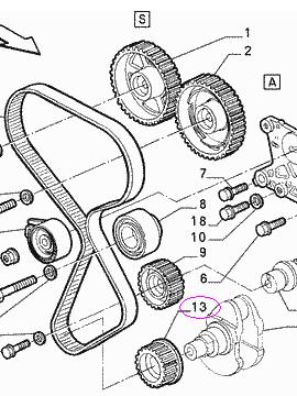

          ами от зъбното колело се чува номер 9 на снимката
            това дето му викаш зъбно колело е водната помпа. Дали е от нея тропането на мотора, не знам. Ремъка ти изглежда добре опънат на клипа, снимал си обтяжната ролка и там се вижда едно изрязано и вътре една дупчица- те като съвападат, значи е ок. Рядко се среща така добре изпънат ангренаж, някъде бях пускал тема как се доизпъва след известен брой км и как точно това се наглася. Май в ахм-ауто форума, ако ти е зор, потърси. Водната помпа, че е за смяна е ясно, въпроса е да не сложиш нова водна помпа на свършил мотор. Аз си пазя моята старата, мога да ти я дам за теста ако искаш

              Страх ме е да споря, че като срещна трудност все до pakumba опирам, но това зъбно колело(klip 2 brava ), май не е водната помпа...Водната помпа, до колкото помня, беше вързана с пистов ремък.Като се прибера ще сваля това зъбно колело от един свален двигател(до последно работил, без странни звуци) и ще го погледна в какво състояние е.

                точно водната помпа е на пистовия ремък на алтернатора, http://axm-auto.com/index2.php?brand...menkl=1&show=1 и аз съм допирал доста пъти до него, ама незнам, по-скоро маслена помпа да е това

                  на маслената помпа е - http://axm-auto.com/image_display.ph...9_46758903.jpg

                    Чудесно!В крайна сметка шумът идва от луфта на лагерчетата на валчето, закачено към въпросното колело.Значи смяната на мотора при мен, най-после наближи

                      Зъбното колело е маслената помпа.Водната помпа е зацепена с ремъка на сервото което пък от своя страна е зацепено от ремъка на динамото.
