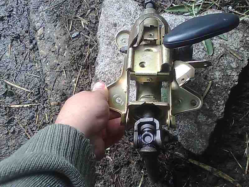

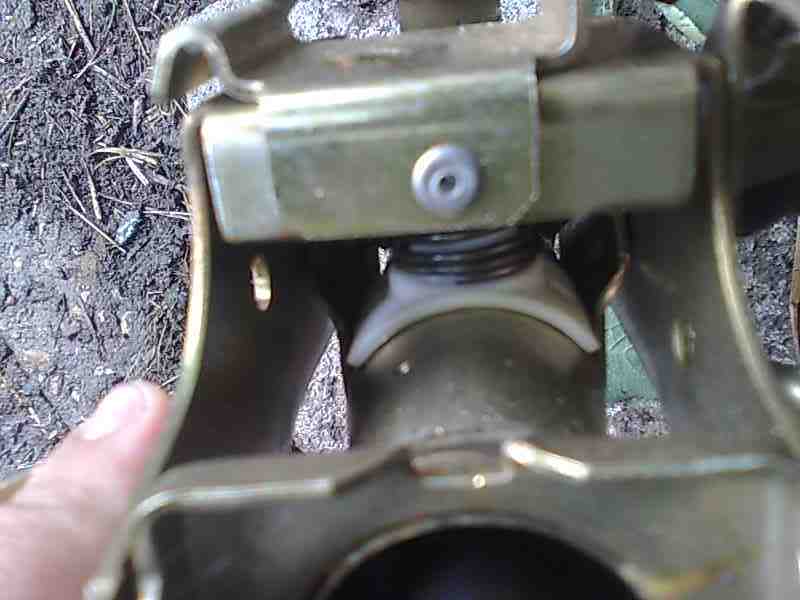

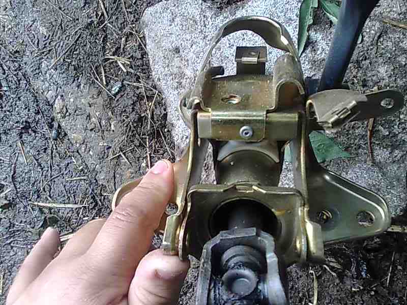

Счупване на водача на пружината при кормилната щанга
eh4ev07 написа:доста сте далеч от истината и скоро няма да познаете затова да взема да ви кажа - тая пластмаса заедно с пружината е от чупещия волан за да го вдига максимално напред когато го освободите с лоста а не да се налага да го вдигате вие :DА знаеш ли дали има друга отговорна задача свързана с управлението на колата. Аз си шофирам без проблеми, но да питам де?п.п. ама съм бил близко до заветната цел...
http://www.keepfighting.ms
eh4ev07 написа:доста сте далеч от истината и скоро няма да познаете затова да взема да ви кажа - тая пластмаса заедно с пружината е от чупещия волан за да го вдига максимално напред когато го освободите с лоста а не да се налага да го вдигате вие :DFrontera Sport, X20SE март 1998
Jimy написа:eh4ev07 написа:доста сте далеч от истината и скоро няма да познаете затова да взема да ви кажа - тая пластмаса заедно с пружината е от чупещия волан за да го вдига максимално напред когато го освободите с лоста а не да се налага да го вдигате вие :DА знаеш ли дали има друга отговорна задача свързана с управлението на колата. Аз си шофирам без проблеми, но да питам де?п.п. ама съм бил близко до заветната цел...
Interceptor написа:тая пружина незнам дали е за волана, защото моя е напълно свободен като го откача ...А иначе .. абе колеги заврете се под таблото и огледайте внимателно с фенерче :D по сигурно от това няма .. :D
... те за тва говорихме !Благодарение на колегата eh4ev07 загатката е разгадана, за което му благодарим, другарски!Модераторите спокойно може да сложат ключ на тая толкова мистериозна ... тема!п.п. може би трябва да и се измисли подходящо заглавие, зада е по-ясно , защото яката пружина може да доведе до сериозни притеснения у някои колеги ... например: "счупване на водача на пружината при кормилната щанга" ?
