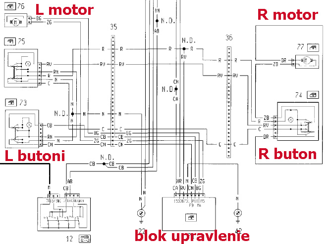

tskostov написа:Същия проблем и при мен, само, че всичко което сте изписали за замърсени улеи и машинки.... в грешка сте колеги!!!Първо - нелогично е, ако проблемът е релето залепването на прозорците да е само в горещи дни и второ ясно чувам цъкането на релето, когато натискам бутона за лявото стъкло. При масовите модификации с ел. управление само на двата предни джама (S, SX...) релето (модула) управлява САМО шофьорското стъкло! Дясното се управлява само и единствено с бутоните! Затова и с неговият бутон, който е по-близо до мотора и няма механични връзки свалянето и вдигането е по-лесно отколкото с левият. За да се аргументирам прилагам и част от схемата. При ELX модификациите положението е друго. Tам предните прозорци се упраляват от модул и релета, а задните елементарно само с бутони.
