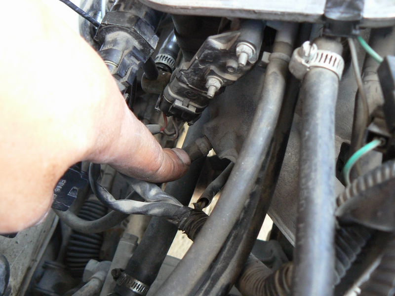

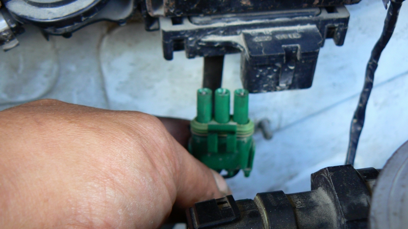

Конектора му е тоя зеления, а жицата идва от снопа, който е към релетата.

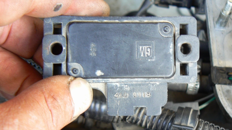

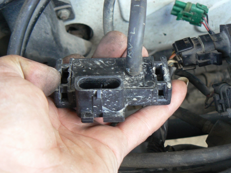

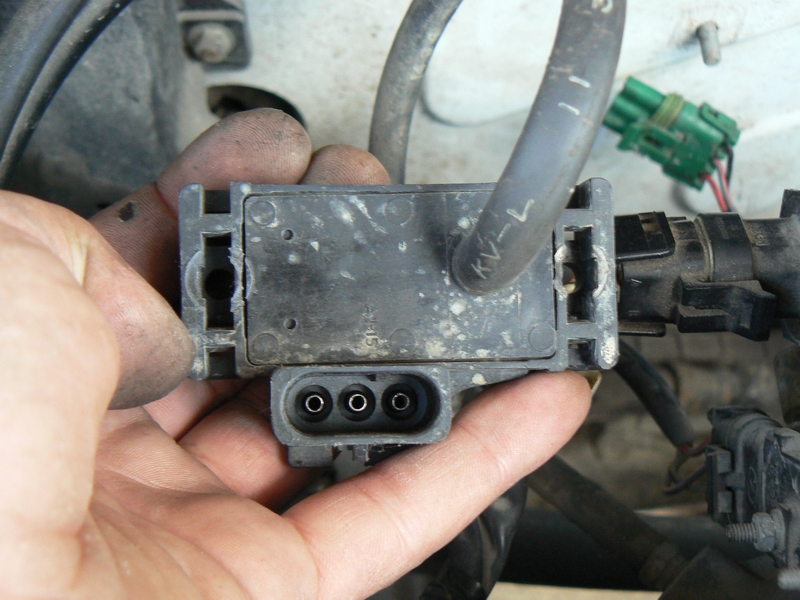

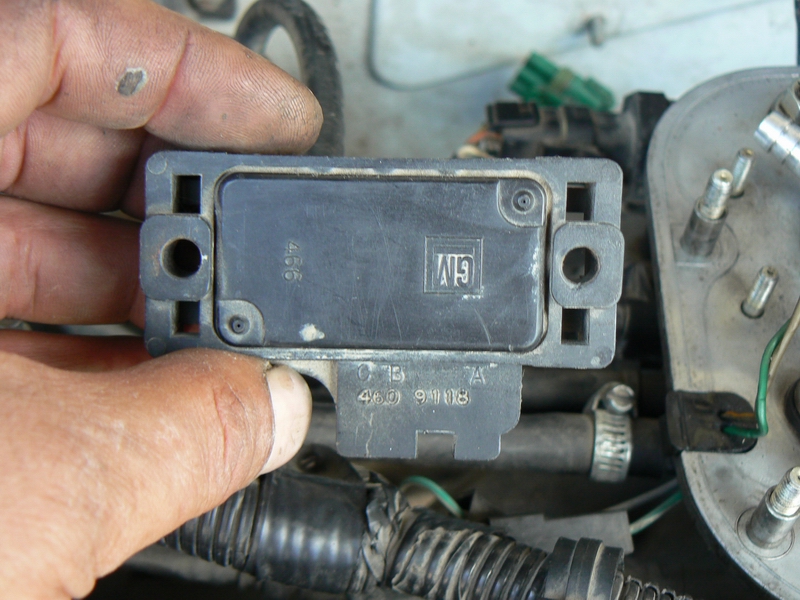

Днес сложихме МАП-а...Намерихме един спукан маркуч от вакуумите и го оправихме...Колата спря да придърпва...Много съм радостен...Благодарности на всички колеги ,които ми помогнаха!На ///// (Живко) за снимките и описанието ,на Joro за МАП-а и на pablo_pz за монтажа и отделеното време!!!Сега следва смяна на датчика на охлаждащата течност ,защото е счупен...Но това ще е по-натам...
