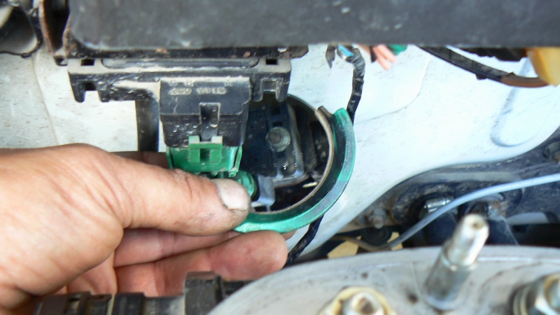

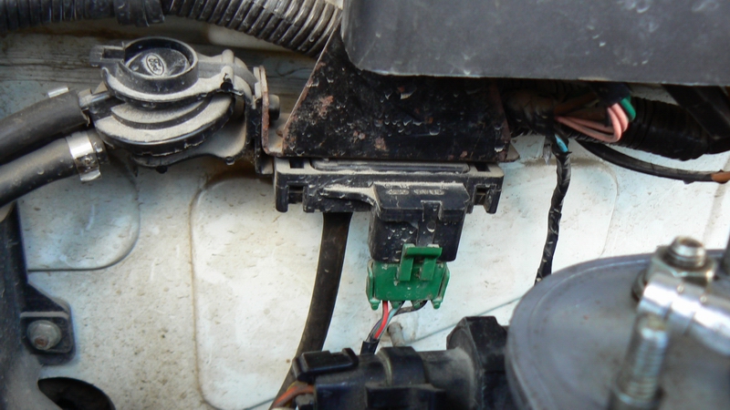

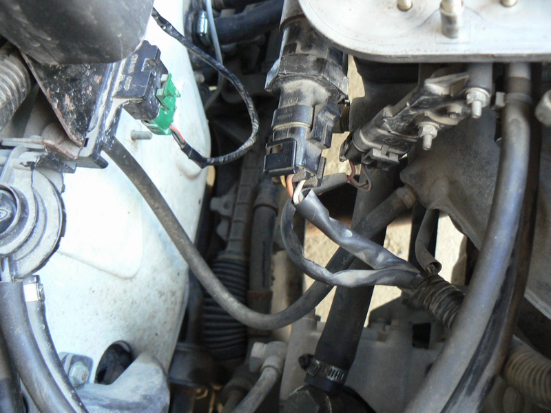

Аз се чудя, защо до сега не си направил тест на компа, след като ти свети лампата за инжекцията? Дъвка ли имаше в устата си, че не каза. Днес направих няколко снимки за теб. Значи МАП-а е монтиран точно зад кутията на въздушния филтър под модула с релетата.
Закрепено е на ламарината на блока с релетата посредством две шпилки с гайки. На огледалцето, което държа се вижда едната гайка, а другата е симетрично.
