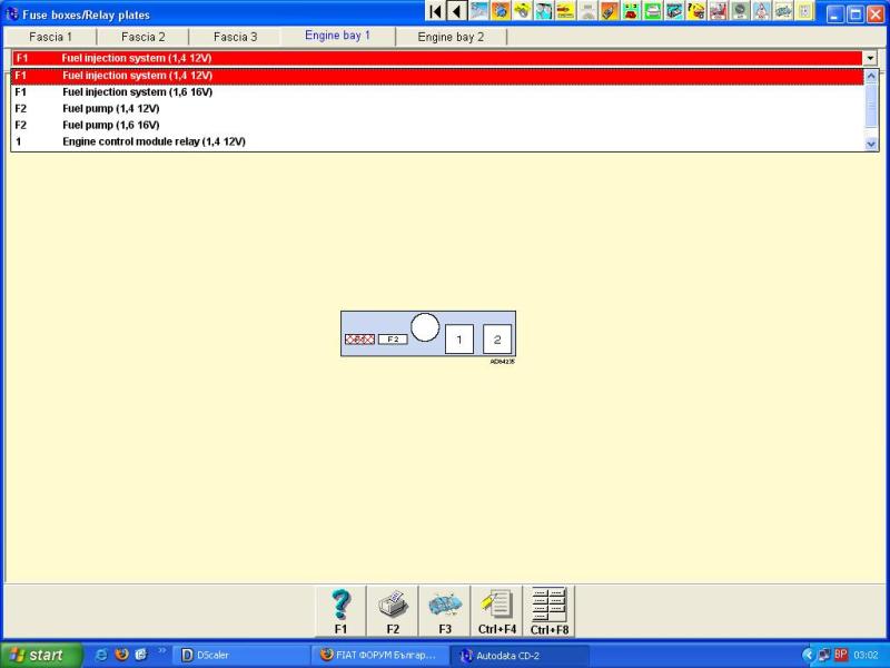

Първата страница която отворих и в нея е двигател 1.6 - най-слабият бушон е 30 АМПЕРА. 5 ампера изобщо не присъства под тази пластмаса. Освен ако не е за аларма, или нещо друго. Предпазителите там са 30, 40, и 2 по 80 Ампера. Ако можеш - снимай мястото от което вадиш изгорели бушони, защото аз може да ти говоря за друго.

http://forum.fiat-bg.org/viewtopic.p...EE%ED%E0два бушона са. като си от пред от ляво. Ти говориш за от ляво. Там вс е ОКBrava 98' 1.6 16V - Червенокосата италианка
Нищо не разбрах - два бушона са отпред отляво, ама не е отляво , там всичко е наред ?!Ламбда-сондата също е защитена от 15-амперов предпазител. Той е някъде там при казанчето за хидр. течност

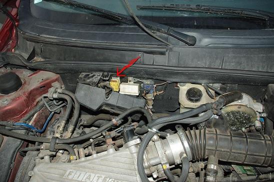

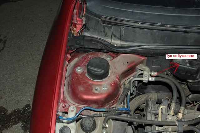

Има на две места бушони в двигателното!!!!Дигаш капака и гледаш към двигателя. Има на две места в черни кутии с предпазители. В дясно са 5 броя под капачка с надпис FUSE. Не говоря за там. В лявата част под стъклото има черна пластмаса която е на перчата гайка. Махам я и там има 2 бушона 25 и 5 ампера. има и букси и електронен блок. има и гумен маркуч от всмук. колектор до датчик. Като е изгорял този бушон и дам на контакт чувам от към жабката обичайният звук на бензиновата помпа. за 3-5 секунди върти и после спира. Според мене бушона не е за тази помпа. Като е изгорял бушона свети червено на иженционна. Интересувам се в ЛЯВО тези два бушона за какво са. И по специално този 25 амперовият който ми гори!?!виж прикаченият файл.Brava 98' 1.6 16V - Червенокосата италианка

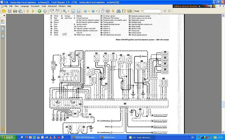

Колега, не мога да помогна повече от това. Казах всичко което виждам на схемата на 1.6 за стартиране на двигателя.И моля - колата има една единствена лява част, и една ддясна. Това "като застанеш срещу колата" са глупости. Това което си снимал е ВДЯСНО, при дясната капачка на амортисьора. Под дясната чистачка.
