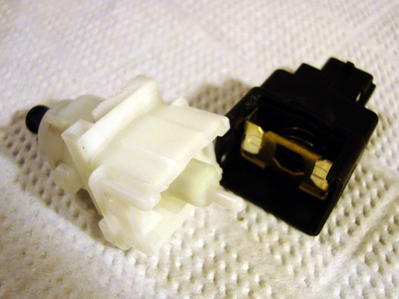

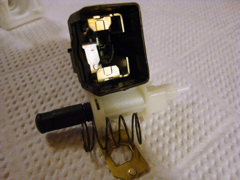

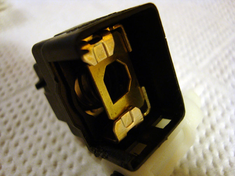

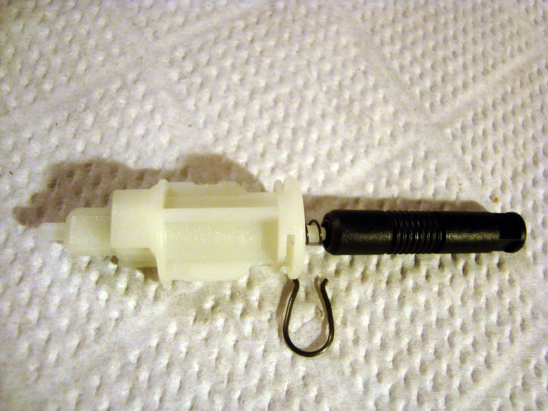

                      Тази вечер ми дойде музата и разглобих свалената стоп машинка (вж. по-напред). :D Ето няколко снимки за любознателните.Предполагам, че Стоян говори за това, което е на последната снимка. Аз не съм сигурен, че само натягането чрез фиксиране на стеблото в ново положение ще реши въпроса с прекъсването, ама щом при него се е получило, може и да е така.
                        Да, за черното бутало от 4-та снимка говоря. Странното е, че на 3-та снимка (буталото ти е все още монтирано) позицията му не е в крайно прибрано положение, така ли беше или ти после го сглоби и снима? При мен не се виждаха никакви нарези, цялото беше прибрано, т.е. скобата беше на най-горно положение-1. Така че аз всъщност не го натегнах, а освободих-2 което на практика го удължи-3, като така (според мен) се реши проблема.Което все пак не отговаря на основния въпрос-какво по дяволите се разкикерва по тоя педал/машинка, че да се налага тази манипулация? П.С. Аз също си набавих машинка, обаче на старо, която ми сви същия номер след 1 седмица. Сега съм си със старата, но коригирана и всичко си спи.

                                Така си беше (снимка 3 е от преди да го разглобя).
