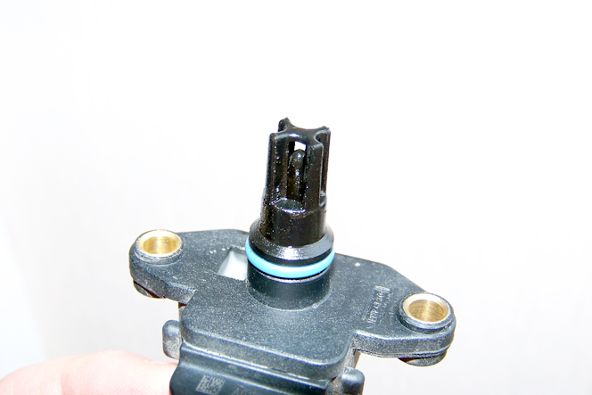

          Здравейте колеги. След сичко което опитах за да реша проблема с паленето, днес реших да потърся МАР сензора и да го погледна. Едвам го намерих, въпреки че не съм съвсем сигурен дали е той, но след като го изкарах много мръсен . Та чудя се дали мога да го почистя по същия начин както беше описано за MAF сензора, с потопяне в 95% спирт, че ми изглежда ужасно мръсен и цялият е зацапан в масло.

            колега къде се намира този МАР сензор и какво точно му е приложението в колата

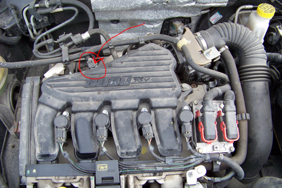

              Намира се където съм означил с червен кръг. Иначе какво му е точното приложениe не съм много запознат, но както бяха писали колегите преди, ако е замърсен или развален, колата губи мощност и се покачва разхода на гориво. Прочетох в ELEARN че при моя мотор се нарича Air Temperature Sensor което според мен е МАР и температурен датчик в едно, та след като колегата - Stefan Hadjov ме насочи към датчика за температура, стигнах до този сензор. Сега съм го напръскал с контактен спрей и след като се подсуши ще го върна и тествам ефекта Много се надявам да не съм го развалил, че нов струва 200лева.

                    Колега,на твоя въпрос съм ти отговорил по следния начин:andrei_k написа:Здравейте колеги, имам проблеми с паленето на колата при загрят двигател или топло време, та след доста ровене в интернет прочетох в някъкав чужд форум че проблема се е решил след смяна на ново ECU. Та вапроса ми е, ако знае някой къде се намира това нещо и колко пари горе долу би струвало да се подмени, ще съм много благодарен ако сподели.Това нещо се намира върху двигателя,до бубината на 4-ти цилиндър-квадратната плочка с двата куплунга с червените заключалки.Това е така нареченото ЕКУ или контролер.Мой съвет е преди да се занимаваш с него да си направиш диагностика на датчика за температура на двигателя,какви стойности дава в реално време при студен и топъл двигател.Най вероятно там ти е проблема.Този датчик се намира под контролера.Никъде не съм споменал да се занимаваш с МАP-сензора или IAT-сензора.Ясно съм написъл датчик за температура на двигателя и къде се намира.Което ще рече Engine coolant temperature sensor-ECT.

                      Намира се на смукателния колектор, може би е единствения датчик на колектора. При 1.9 ЖТД 105 е така. Служи за да измерва налягането в колектора, като така дава обратна връзка към ЕКУ за работата на турбината, като при евентуален проблем при управлението на турбината и прекомерно превишаване на налягането - ЕКУ намалява горивото, спъва колата, за да предотврати по-сериозни поражения. В ЖТД не е комбиниран с температурен датчик, измерва само налягането в колектора.
