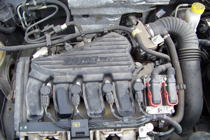

                Здравейте колеги, имам проблеми с паленето на колата при загрят двигател или топло време, та след доста ровене в интернет прочетох в някъкав чужд форум че проблема се е решил след смяна на ново ECU. Та вапроса ми е, ако знае някой къде се намира това нещо и колко пари горе долу би струвало да се подмени, ще съм много благодарен ако сподели.
                  andrei_k написа:
                  Това нещо се намира върху двигателя,до бубината на 4-ти цилиндър-квадратната плочка с двата куплунга с червените заключалки.Това е така нареченото ЕКУ или контролер.Мой съвет е преди да се занимаваш с него да си направиш диагностика на датчика за температура на двигателя,какви стойности дава в реално време при студен и топъл двигател.Най вероятно там ти е проблема.Този датчик се намира под контролера.
                    Stefan Hadjov написа:
                    Благодаря за отговора, ще се поинтересувам повече за този датчик и ще поразпитам къде може да се направи диагностика. Доста странно е че този проблем се появява само при този мотор 1.6 16v и явно трудно се решава.

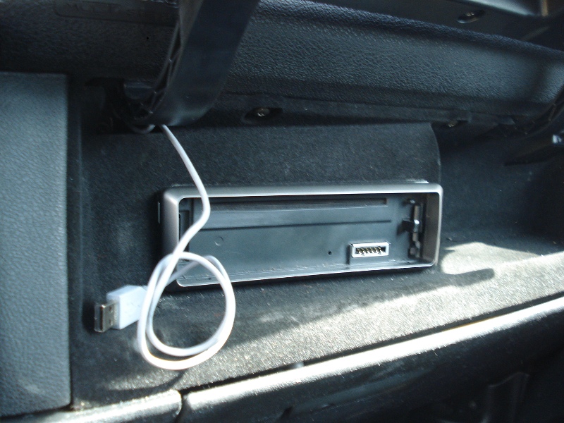

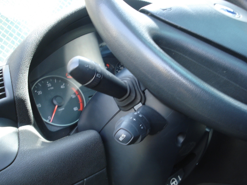

                              Не съм писал скоро за нещата, които съм направил..Това е новата навигация IGO8 пълна версия, тъч скриин. Хваща чудесно всички спътници, има възможност за монтиране и на задна камера.На следващата снимка се вижда къде е радиото USB-то отстрани е за връзка на навигацията с компютър.При запалване на радиото, навигацията се зарежда. Може естествено да работи и на батерия, когато касетофона не е включен.Мога да обясня как да си направите, ултра лесно е. Само да се оттървете от страха, че ще съсипете една чисто нова навигация, и няма да можете да я ползвате отделно от колата, и в никоя друга кола...Другото подобрение е темпомата :D Отлично си работи, тествах го на извънградско.Единствения проблем е че лампата на таблото не свети като е включен, и според всичко живо - ще светне само ако се смени софтуера на колата.Важното е че работи, и ако искам да пазя едан скорост по магистралата - вече мога

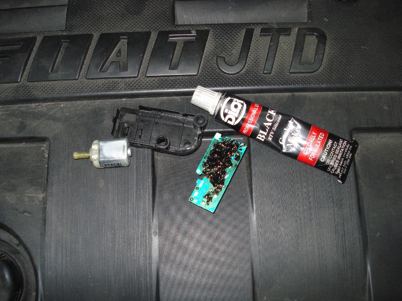

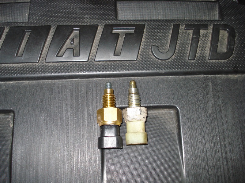

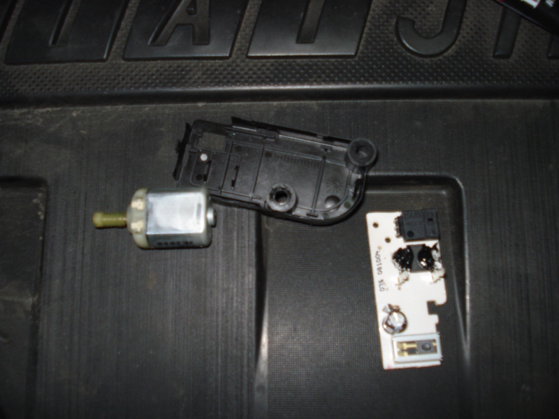

                                Една друга снимка, която може да ви е интересна - датчик за заден ход отдясно - от стилото, отляво - от Opel Astra ’99-2001 И още:Машинките за фаровете и омацването им със силикон
