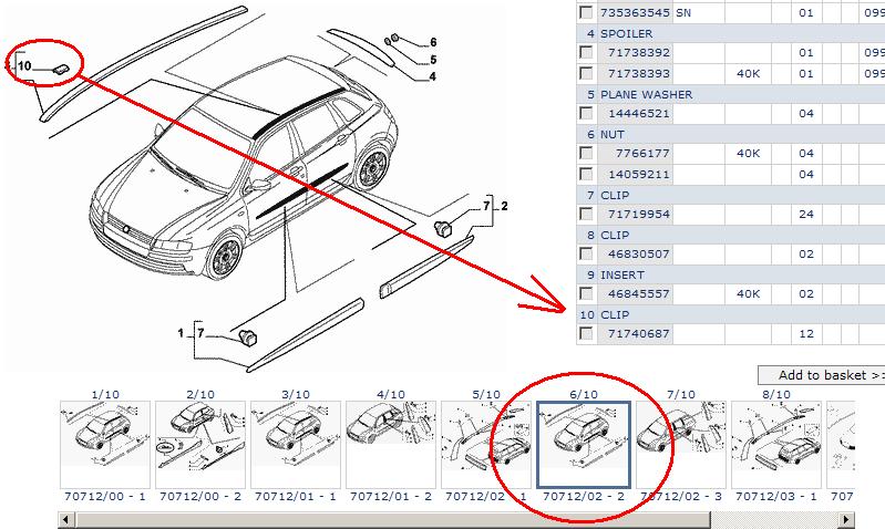

Здравейте колеги, Тъй като само тази темичка ми попадна като малко по-целенасочена реших да попитам в нея.Колата е 3 врато купе, стило разбира се , 1.4/75kw модел 2005 за повее информация ето и vin:zfa19200000580912.Ta "сериозният" проблем е с едни пластмасови щипчици. Едните фиксират дясната лайсна към купето, а другата е на покрива:* - тези за лайсните излизат като номер* - тази за покрива обаче .. НЕ! както виждате показани са до номер 8 а това е номер 10?
* - относно вентилационната система

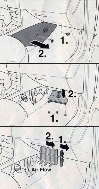

И така в какво се състоят въпросите:1 - бихте ли ми казали европейски сайт за части от където мога да си поръчвам онлайн такива шашкании за фиат(може и български магазини, все още имам приятели в БГ има как да ги взема)2 - какъв номер е тази джаджа за покрива,и къде подяволите е описан този номер 10 като част започващата със 7хххх3 - колата има климатик, но е няма електронният панел. Тоест обикновените врътки и едно копче със снежинка за него. Доста се порових и дори се продава в магазините поленов филтър за такава кола, НО! интерсното е че всички снимки даващи инструкции за смяна казват - махате кората на конзолата от към пасажерското място, развивате двата болта и сваляте филтъра. Това място съм показал и на гросната знимка с телефона ми,но там болтове НЯМА!Няма и капак.Просто си е отлято всичо и само ма два болта крепежни фиксиращи цялата кутия за купето.Нищо като врати, отвори, капаци или подобно, та все пак има или няма филтър подобна кола(причината е че в студено време малко бързо се запотяват стъклата)Благодаря предварително на отзовалите се!

По темата с щипките: Твоето място от България за поръчка е - http://alexander-auto.com/Първите странични щипки за опкантване, тяхната цена на по-горното място е 4.13 лева с поръчка.Втората щипка която не ти излиза според мен е под номер 71740687 (погледни си я все пак през търсачката на ePER) и струва 12 кинта от същото място. Там можеш да поръчваш всичко по сериен номер. Дано съм ти помогнал.П.С. На сайта има търсачка, просто поставяш номера от ePER с две нули отпред и ще ти излезне цената.'08 Alfa Romeo 147 Q2

благодаря колеги! Вероятно ще опитаме през БГ поръчка на частите,а в епер-а не разбрах защо на моя даваше само до 8 не и до 10 както е показал колегата оградено с кръгче.Иначе ползвах това упътване за поленовия филтър - http://stilo-club.ru/page.php?4 И мога да кажа само - майка им и майстори - махнали болта и забравили да го сложат, капнали малко силикон да не падне капака , стчупили едната щипка която захваща пластмасата към тунелчето и ... загубили единият пластмасов щифт който крепи кората под арматурата.. супер са нямам думи а взимат по 95 евро на час за работа. Кога е правена тая интервенция не знам.. ама май тоя фирмен сервиз е добре да не се посещава - ниокга вече..Ето как изглежда тая прослувута дупка .
Отваряйки магате болта който би трябвало да е на позиция квадрат, след това напъвате леко с отверка където е кръгчето и пластмасата тръгва назад.Има ръб който се подпъхва така че не навъвайте към вас. Шиничката излиза назад към двигателя. След това слагайки обратно след много мамата по адрес на филтъра, закопчейте първо позиция триъгълник. По-лесно е така.Както и да е.. не е толкова важно - и без това колата не е моя! Благодаря отново :P(p.s: качих си версия 49.2009 на епера и там ми даде да търся по вин номер, от където излезна всикчко дори и тази ш... щипка за тавана, под позиция 8 вече и с номер. Само на разбрах защо пише на количество 22 за едните и 12 за другите.. Аз мога ли да си поръчвам по една или иде кашон с 22 вътре
