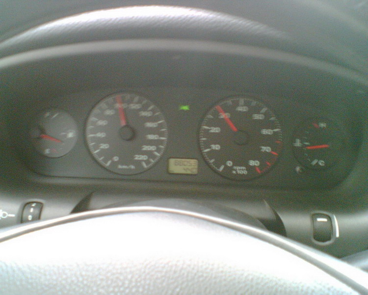

Здравейте колеги, тъй като вече доста значително паднаха температурите гледам и моята кола смени работната температура.За почивните три дни имам следните наблюдения за моят термостат като се чудя дали е за смяна или още не е.Цяло лято независимо къде и как карам градско или извънградско стрелката на температурата си седеше в средата и не мърдаше от там можеби малко нагоре перка и надолу.Та значи последната седмица предимно извънградско каране температурата ми се държи както е показано на снимката около 85 градуса като карам със скорост 80-110км/ч а ако дигна повече температурата се покачва почти до средата.Дали е нормално това според вас.

Ще споделя малко опит, на Дедрата не затваряше плътно, оставаше много малък процеп , може би 1 мм, или по-малко. Когато смених термостата, още с първото зареждане баща ми отчете с около 1/2 литър по-нисък разход, при обичайното си каране, а самата кола загряваше много, много по-бързо, и стрелката не слизаше под средата, докато със стария термостат почти не се качваше над средата когато колата се движи.
Ако караш с висока скорост е напълно нормално да седи на 85 градуса!! Колко бързо ти загрява ?||El Paso Performance|| Мойте обяви ||
Executer написа:Ако караш с висока скорост е напълно нормално да седи на 85 градуса!! Колко бързо ти загрява ?Fiat Bravo 1.8GT 16V 113hp '99
Tornado написа:Executer написа:Ако караш с висока скорост е напълно нормално да седи на 85 градуса!! Колко бързо ти загрява ?Fiat Bravo 1.8GT 16V 113hp '99
Колега сега ще ти всея малко смут: Колата ти е 99-та година, значи си с двоен комбиниран датчик на термостата, и показанието на уреда на таблото минава допълнително през процесора в таблото. Продължавам да твърдя че при така изградено охлаждане, отклонение на стрелката от средата на скАлата не е нормално, зиме, лете, с климатик, с парноТова го доказва и постът ти в които пишеш, че лятото стрелката все си седи на средата. Ако трябва ще ти приложа и картинки за сравнение. А ти правиш ли си тест на термостата дали е наред, или всъщност хвърляме боб?Не съм казал но ще повторя - според мен термостатът ти не се затваря плътно, пък ти си реши дали да го смениш, след като го тестваш
Не можах да разбера, че уж говориш за показанията на датчика, че минавали през процесора на таблото, а после говориш, че това било охлаждане?!?! Термостата е една капсулка с восък, който се разширява от топлината, която не знам какво общо има с таблото. Освен това всеки термостат си има хистерезис и 5 градуса са абсолютно нормални. Незатварящ термостат е когато температурата пада на 70 градуса при 100-на км/ч.FIAT BRAVO II 1.4 GPL

ogi28b написа:Колега сега ще ти всея малко смут: Колата ти е 99-та година, значи си с двоен комбиниран датчик на термостата, и показанието на уреда на таблото минава допълнително през процесора в таблото. Продължавам да твърдя че при така изградено охлаждане, отклонение на стрелката от средата на скАлата не е нормално, зиме, лете, с климатик, с парноТова го доказва и постът ти в които пишеш, че лятото стрелката все си седи на средата. Ако трябва ще ти приложа и картинки за сравнение. А ти правиш ли си тест на термостата дали е наред, или всъщност хвърляме боб?Не съм казал но ще повторя - според мен термостатът ти не се затваря плътно, пък ти си реши дали да го смениш, след като го тестваш
