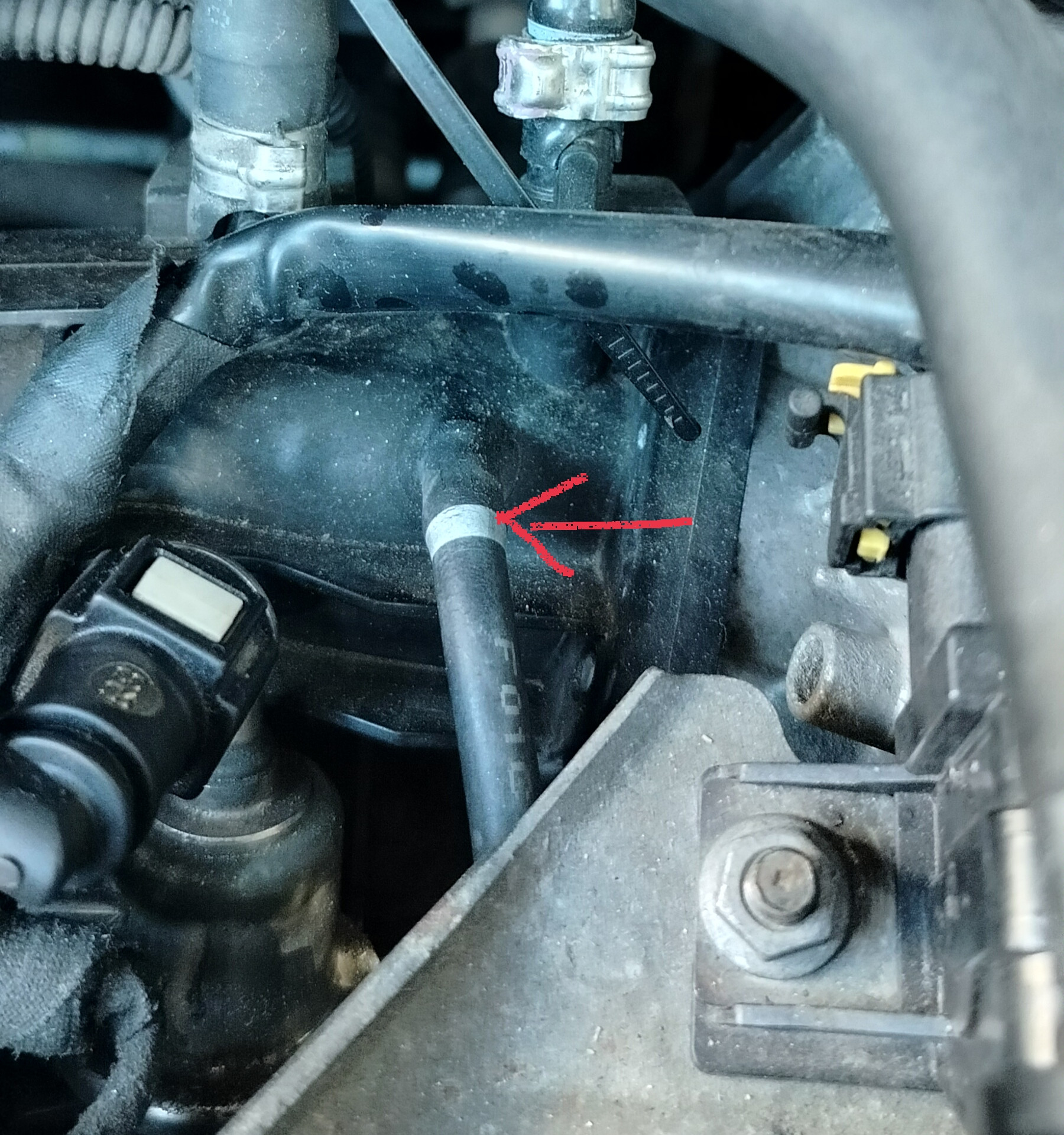

                            не я пали на бутане да не ти прескочи ремъка. Преди да я запалиш, свали този вакумен маркуч от регулатора и изпръскай в него една спринцовка бензин. Мисля че 20мл е най малката, която влиза. После давай контакт и виж как пали
                              то най интересното е, че е само за 1вия старт през деня после ядове няма ... много сбъркана работа
