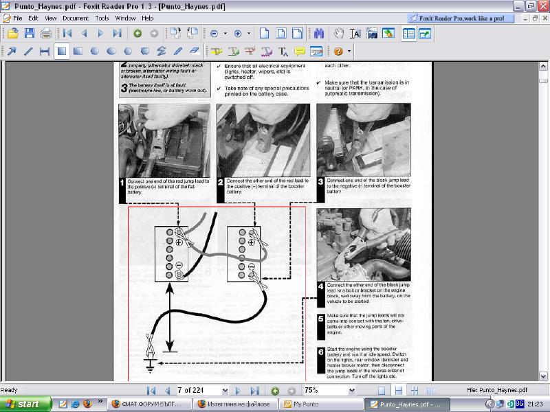

И на мен ми се стори, че има нещо гнило с тая връзка на (-) към маса и ми е все още интересно. Утре (вече днес) ще направя консултация с колега занимаващ се преди всичко с токозахранвания и управления. Лично аз подкрепям мненията на Esper и Ilkor. Нали по дяволите, целта е блока и купето (масите) да бъдат еквипотенциални с (-) на аку-ра. Нали за това се стремим всички връзки (маси) по купето да са добри. Нали поради една кофти маса към стартера веригата се беше затворила през капачката на четкодържателя и за малко да сменя стартера. А относно тая схема от "АВТО-ДЖУНДЖУРИКИ"..... , ще се консултирам, да не е като кабелите им фалшиваFIAT Marea Weekend ELX TD100, Bravo 1.9 Multijet 16V
Това е от оригиналната книжка на ФИАТ ПУНТО. А за авто-джунджурииките исках да кажа че тая схема е нарисувана в всеки комплект кабели.Fiat Punto 1.7td ELX Alfa Romeo 33 /1.3 vl

Единственото обяснение което ми изглежда правдоподобно е че като се закачи кабела на корпуса на двигателя се спестява една връзка - тази от акумулатора до корпуса.Но ако предположим че с кабелите работи някой който си няма и понятие къде се включват бог знае къде може да ги закачи - за кой болтЗатова според мен клемата на акумулатора е за предпочитане.И още нещо което май не е станало ясно. Няма значение къде ще се сложи минуса - на болт или на клемата - акумулаторът ВИНАГИ ще започне да се зарежда. Докато не завъртите стартера разбира се.Защото той така или иначе е свързан с корпуса.А токът на зареждане е сравнително малък и ще му е все тая откъде минава.Единственият начин да не се зарежда акумулатора е да му се свали кабела от клемата.

А, открих едно обяснение - малко мъгливо според мен ...Та там се казва че се свързва за корпуса заради възможността от експлозия на разреденият акумулатор когато искрата която се получава при свързването е директно на клемата му ??? Сега се сещам и за друга причина като гледам картинката в този сайт. Ако мъртвият акумулатор е сдал багажа тотално поради вътрешно късо съединение в клетка той така или иначе може да гръмне заради огромният ток който ще протече без значение къде ще се свърже кабела. Предимството когато слагаш кабела директно на двигателя е че не си надвесен над самия акумулатор. При евентуалното му взривяване той пръска киселина и ако се гледа директно в него опастността е по голяма.По надолу пък си пише че заради връзката му с масата на автомобила едното свързване е еквивалентно на другото...Ето текста на английски с картинки.http://www.carbuyingtips.com/jumpstart.htmОсвен това там се описват и двата метода за палене:1. Първо се пробва да се зареди акумулатора за известно време и паленето да става при изключен двигател на колата "донор"2. Ако метод 1 не помага следващият съвет е паленето да стане при включен двигателНаскоро аз палих по втория начин колата на едно момиче с Браво което закъса пред мен на опашката на автомивка, но тук вече всеки си преценява сам ...

Ето това е,ilkor е дал точното обяснение,защо се закача минуса някъде по корпуса на двигателя.И на мен ми бяха казвали така да правя,но с тази тема се замислих какъв е смисъла.Точно това е,както вече споменахте при първоначалното зареждане от алтернатора на разреденият акумулатор,протича голям ток,което може да предизвика кипене на електролита,при това се отделя газ(незнам точно какъв),който е взривоопасен.Заради това в акумулаторните помещения пушенето е забранено.При паленето,с даване на ток чрез кабели,са дали тази схема защото при разкачането на кабелите може да се получи искра и съответно взрив на този газ(по-скоро възпламеняване),което поради това че сме на открито едва ли ще се случи,но е по-добре да сме презастраховани отколкото да пострадаме.Поради това са прави и колегите които казаха,че се закача първо кабелът между двата плюса и после кабела между минус и маса,а разкачането е в обратен ред,заради избягването на искра в близост до бурно зареждащият се акумулатор.Пак научих нещо ново,по-скоро си го обясних защо е така.

И както снощи обещах: Отговорът на колегата е: "Масата на източника - кабелът на аку-ра, ако това в часност е невъзможно, тогава се допуска връзка през корпус. А предложената схема мога да я приема само от гледна точка на техническа безопасност, въпреки че то да не е бомба да гърми :DFIAT Marea Weekend ELX TD100, Bravo 1.9 Multijet 16V
