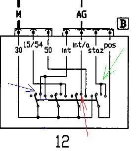

          ilkor само да вметна нещо искам. Фаровете гаснат поради единствената причина че като завъртиш ключа, токът за тях просто прекъсва, а не че нещо намалява и не е достатъчен, така са изградени пъпките. Ето и схемичка, за колеги които също искат да разберат защо им гаснат фаровете. Значи фаровете се захранват от там където е червената стрелка, сами виждате че преместването на ключа прекъсва веригата през тази пъпка, и подава ток към стартерната система която е през другата пъпка. Всичко което гасне по време на стартер, минава през пъпката на червената стрелка. Всичко което не гасне минава през пъпките при синята стрелка, а габаритите минават през зелената стрелка. Самите позиции на ключа мисля че е ясно как са подредени на схемата.

            Аз не говоря за моята кола а по принцип.Мощността която консумират фаровете по време на палена е нищожна и е все тая дали са пуснати или не.На моята веднъж гледах дали гаснат по време на палене но май си светеха - слабо. Но това беше преди почти 2 години и вече не си спомням дали настина оставаха светнати...Схемата съм я гледал и наистина би трябвало да се гасят ама на практика ...Ако се сетя довечера ще проверя пак ...
