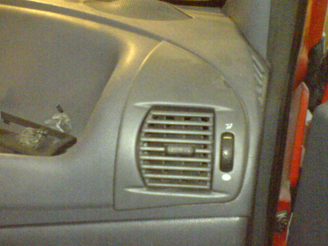

Колеги спешно ми трябва вашата помощ...Трябва да сваля това,но незнам как...няма болчета или шестограми....Как се сваля

най- вероятно е на щифчета пласмасови. Внимателно с отвртка вдигай от едната страназа да не счипиш нещо

Пробвах ама ....

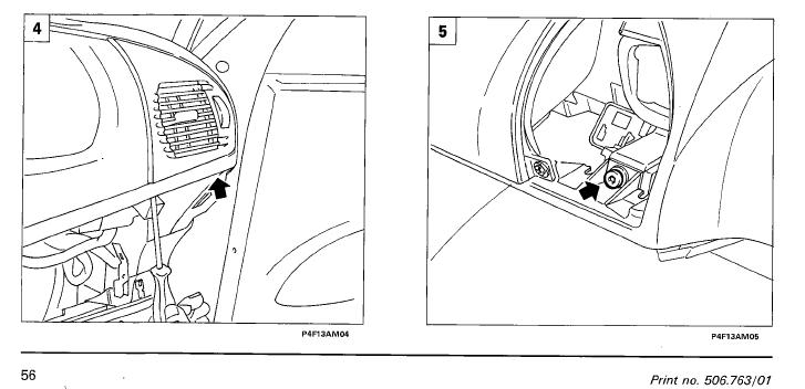

Има си всичко колега ама кой да погледне ръководството.Свали първо вътрешната част на жабката и ще видиш светлина в тунела. :D Успех.
