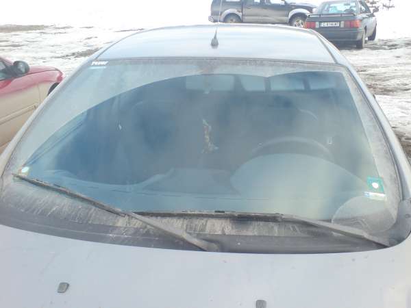

          Ето една снимка на чистачки 60+48.Онзи ден колата ми беше достатъчно мръсна за да личи

            Мойта дясната е ПОНЕ една шлица по-надолу! Което пък ми позволява да имам малко застъпване. Като за 60 на 48 идеално ще да е. даже като гледам формата на мърсотията, се чудя дали дясната не ми е 2 шлици надолу, а лявата - една, щото лявата ми бърше малко по-малко..

              Аз лично не съм пипал рамената на чистачките - така съм купил колата и ми е добре.Доволен съм че лявата чисти чак до ръба - иначе много ме дразни.Някак си ми се иска само да беше малко по дълга в горния си край лявата за да иасти повече, ама тогава трябва да съм с 50 и 58 и няма да чисти перфектно пред очите ми. Така е- безкрайна хубост няма...

                Яворе, и аз мисля, че дясната /пасажерската/ трябва да я смъкнеш с поне две шлици надолу - елементарно е това действие. А може и лявата /шофьорската/ да я смъкнеш с една шлица. Махаш пластмасовата капачка с тънка отверка, развиваш болта, издърпваш леко рамото на чистачката да излезе от шлиците, завърташ леко рамото на чистачката с една-две-три шлици надолу и по обратния ред. Нищо не ти пречи да пробваш - само да е малко по-топло времето навън и да имаш 30-40 минути "време за губене"...

                  не, според мен лявата му е перфектна, щом и той казва че е доволен. И моята също в ДМТ е успоредна на капака. А на тази снимка чистачките му правят чупка като на английски фар мнооо яку!
