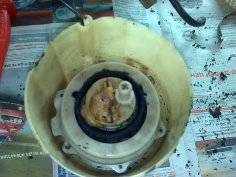

Ами помпата не работи-това е 95% сигурно
Ясно вече как да я разглобя и сглобя. За съжаление и аз ще трябва да свалям резервоара, защото над голямата капачка ми минава тръбата за газовата и е доста неудобно за работа

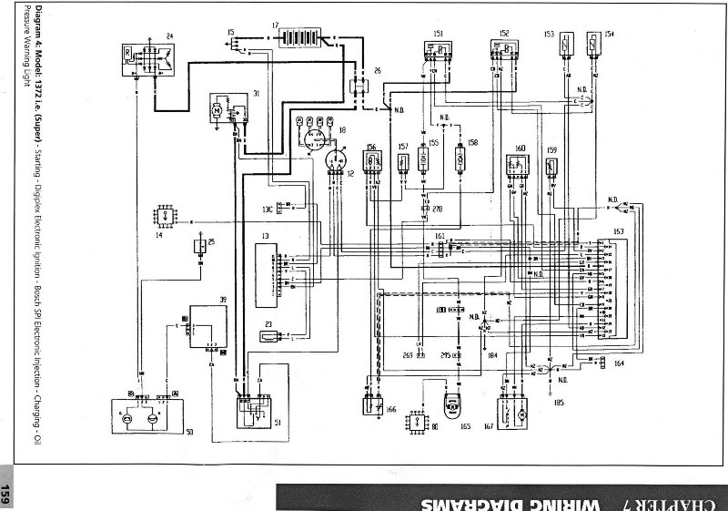

Но и друго ми се появи. Не ми стига тока до помпата. Бушоните са на ред, явно някаде нещо кабелите не дават контакт. Някой има ли схема нещо или да ме опъти от къде минават тия кабели.....
