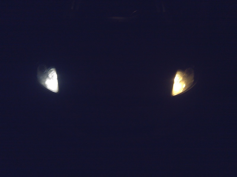

Този не става, мислено е вече
Освен това този модел не е с малките баласти, а е с баласти в капачките на фара, който лично аз съм купувал, носил до майстор и след това връщал за смяна. Не че преди това не го обсъдихме във форума, но все пак бях решил да се пробвам. И не става, няма за какво да се хване, тъй като капачките ни са гумени.Вариантът с "малките баласти", за който говориш (но не това на снимката) е подобен на стандартния, просто баластите са наполовина като дебелина. Обмислях и този вариант, но се отказах, защото:1) малки или големи, все някъде трябва да ги закачиш тези баласти. Дали ще са дебели 1 или 2 сантиметра - все тая. В интерес на истината, моите са сложени доста нескопосано, но нищо не ми пречи да ги скрия някъде сам ако реша;2) обясниха ми, че с малките баласти има по-голям риск от шумове, интерференции и т.н. В което има известна логика, защото от доста богатия си опит с PC хардуер знам, че щом се отнася за електроника, обикновено намаляване на размера е за сметка на нещо. Или ще грее повече, или някой елемент е спестен. Иначе и моят е "премиум" (каквото и да значи) и струва 200+, нищо че е със стандартни баласти...И изглежда качествен и изпипан. Води се с по-качествени материали, но за мен това са маркетингови ала-бала
