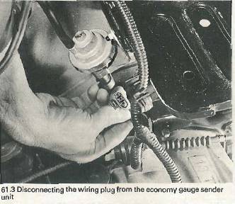

после проверяваш вакуумите......и между другото говорех за синия датчик, който казва на компа дали двигателя е топъл или студен и съответно пуска определено количество бензин, и когато колата е топла, а датчика показва грешно комп. подава повече бенз => колата се дави примерно, ето и снимка на въпросния маркуч който се спука един ден и не можах да я запаля.....смучи яко въздух от там.все пак ако можеш да вземеш от някой един датчик за коляновия вал......ще можеш да елиминираш проблемите еднин по един.

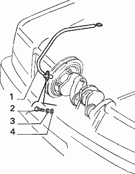

ОК колега утре ще видим и този!та въпроса ми е каде точно се намира този датчик на коляновия вал и ако можеш да качиш снимка ще съм ти много благодаренПо принцип ако не става нов или се отремеонтира!Незнам но не ме е срам да питам :D благодаря за съвета ти само той остана и дано мъките свършат

ех Веско ама много си бърз, тъкмо качвах картинката.....все пак ако можете да закачите колата на компютър най добре.....там всичко си казва, дано да се приключи утре с проблема, ще стискаме палци, и Веско качи и една картинка и на температурния датчик....така де

Преди да отида на майстор реших сам да проверя каде този датчик на кол.вал....но така и не успях да го видяколеги с възможност да стана нагъл моля ви за насоки.Според vesko.t в снимката която ми прати тои е хванат на коляновия вал,ама там има някви предпазители и е трудно га го видя!Та интересувам се другия му край каде е хванътщото единственото което видях е датчик който е хванът в задната част на двигателя от лявата страна на всмукателния колектор черен с дебел черен кабел..дали е този или бъркам?

Ами колеги сега се връщам от ремонт!Измерихме абсолютно всичко,,датчици,помпа,TPS,вакууми и т.н.!Основните съмнения бяха за датчик на колянов вал и температурен....според колегата vesko.tтемпературния работи добре след лека интервенция с няква течност за почистване!Проверихме и датчика на коляновия вал който работи в рамките на допустимото 698 ома(650-750) и се оказа точно този за който питах в предишния пост :D нацелил съм го без да искамвсичко ок до тук докато викам на майстора я дай да проверим стъпковия мотор(празен ход)уж да го почистим ама той първо го замери и какво стана няма цъкане,не работи няма живот
