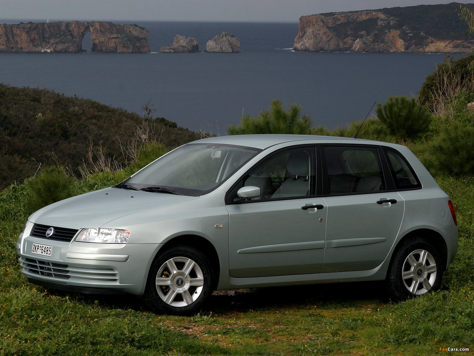

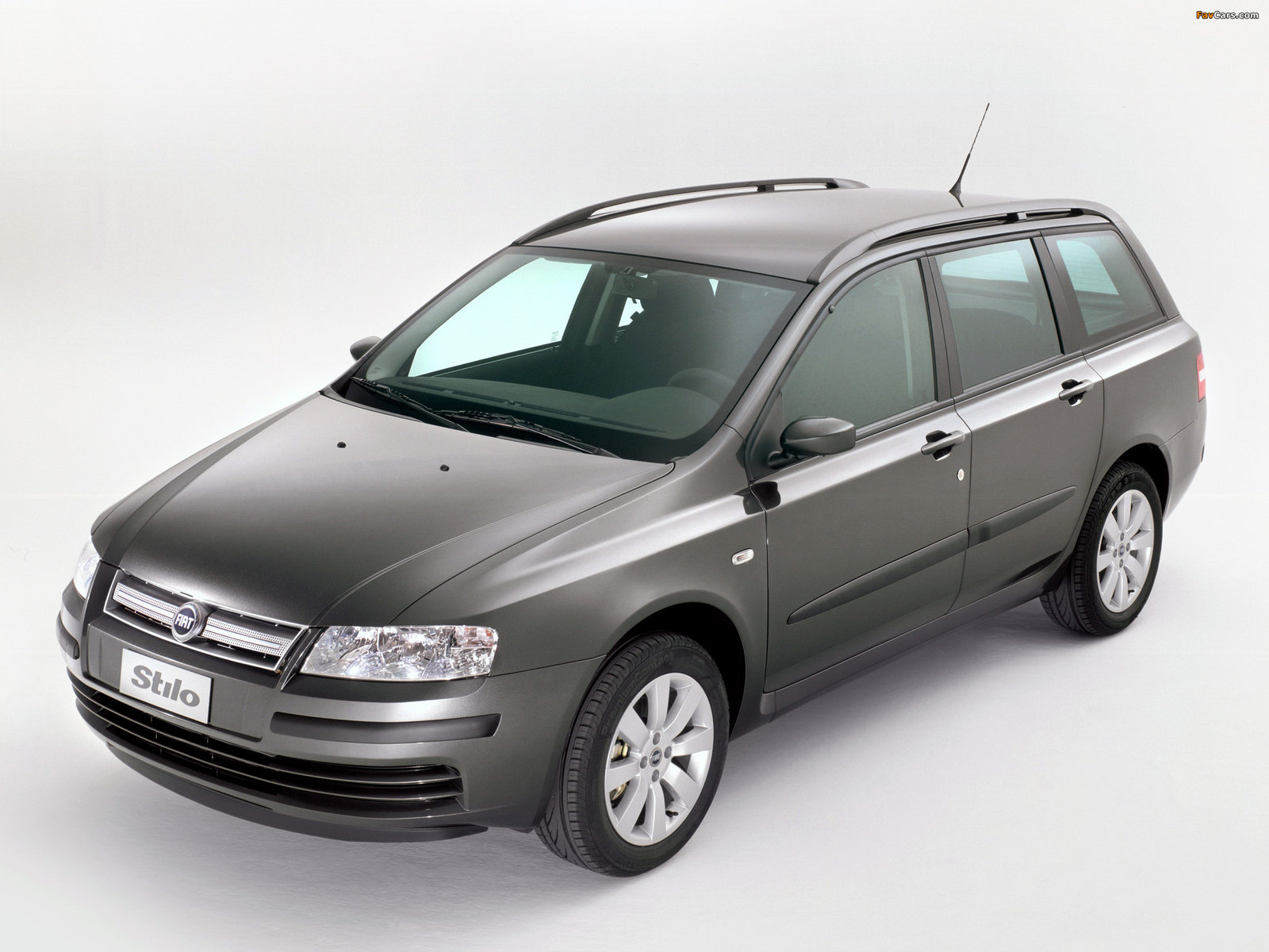

      Всъщност тази гума се нарича "лип" и е нещо съвсем стандартно при Fiat Stilo. Оригиналния номер (OE) на този детайл е 71718786.
