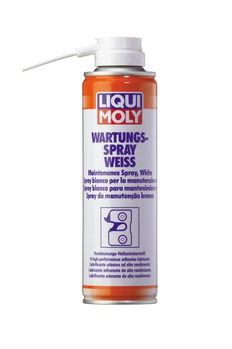

            Казаха ми, че за смазване на подвижни части като панти, свръзки, щифтове, вериги да използвам Бяла Грес на Спрей на LIQUI MOLY. И онази тефлоновата спрей на MOTIP на снимките в началото на темата е отказах и поръчах сега от тази.

                Мисля, че ще е подходяща, вижте на линка по - долу в този Форум на една друга автомобилна марка всяка една от темите като отделно заглавие може да е разгледате и прочетете по отделно и внимателно. На всяко едно място пише, че за скърцане на всякакви видове автомобилни врати и капаци се използва бяла грес на спрей, които на всичкото отгоре са илюстративно показани.
                http://bmwpower-bg.net/forums/search...80%D0%B5%D0%B9
                След като отказах тефлоновия спрей на MOTIP в началото на темата, който бях показал на снимки. Всички спрейове на бяла грес от горния линк в тази тема също ги отказах, защото търсех и качество. И го намерих за 16 лева не 0.500 грамаж, а 0.250 грамаж на Германската марка LIQUI MOLY
                това ми го дават на цена на едро кашон, обаче на мен ми дават един флакон. Цената по магазините на дребно за една бройка при този грамаж 0.250 е 26.10 лв. Ако стане нещо сечено за 16 лв. ще го взема и на тази цена 26.10 лв. няма проблем + 4-5 лв. транспортни разходи смятайте и в двата случая колко излиза при този грамаж 0.250 милиграма. Та затова става въпрос:
                Спреят за поддръжка е лепкава, водонепропусклива, бяла, многофункционална смазка.
                Особено подходящ за поддръжка и смазване на всички подвижни части. Осигурява сигурна защита от корозия и е устойчив на стареене. Осигурява дългосрочно смазване.
                Може да се използва навсякъде. Издържа на ниски и високи температури.
                Приложение:
                Използва се за смазване на подвижни части като панти, свръзки, щифтове, вериги.

                  е колко сериозно да стане? най много да се научъ със затворени очи да смазва панти и са чисти мазни петна от разтопена от слънцето грес

                        Ще напръскам със Спрей Бяла Грес на LIQUI MOLY по пантите на вратата и по ябълките където са хванати амортисьорите за купето и вратата на багажника и ако няма подобрение тогава мога и да напръскам стержините на амортисьорите. Спрея ще е при мен другата седмица в сряда така, че има време до тогава. След като направя всичко тогава ще пиша какво е станало и какъв е резултата.
