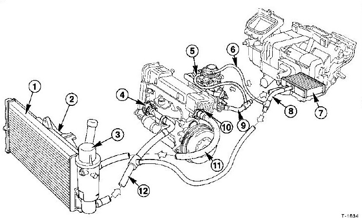

                    Може ли някой да го покаже този датчик на схемата по-горе, тъй като не знам къде е.И лесно ли се сменя.

                      За съжаление не мога да го видя къде е на схемата но провери по корпуса на термостата - обикновено е със син накрайник. Ако не е там - виж на блока. На 1.4 е на термостата, а на 1.2 - на блока.Датчика не е скъп -около 15-20 лв.

                        А можеш ли да ми кажеш термостата кой номер е на снимката, че хич ме няма

                          chris написа:
                          и термостата го нямаето една схемане е на 1.6 , но е подобно№10
