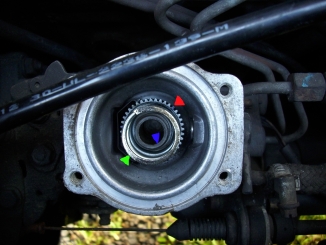

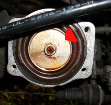

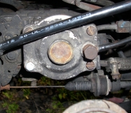

    Второто решение гледам масово го правят германците на кемперите си. Пипало се нещо си, в някои сервизи на Бош им го правели, други отказвали. Можело и сам да го направи човек, ето какви снимки изрових. Някой може ли да ми разтълкува снимките, за да се ориентирам? Доколкото разбирам от гугъл превода в немския форум, то фабрично било така, на червения маркер, трябвало да се завърти така, като зеления, нещо такова. Резултата бил, че 5-тата почвала да наема от 70км/ч, колата много по-пъргава и катери баирите, само дето попушвало в ниските обороти.

    Здрасти! Това което си показал е мембраната за турбо корекция.
    Това което са "правели " е да променят натега на една пружина и по този начин корекцията да сработи по-рано.
    От това не мисля че ще имаш кой знае какъв ефект,защото за да подаде повече трябва и условието да има налягане в колектора!
    А дали е така????
    Има начин как да се засили ,но на първо място аз бих замерил какво налягане подържа турбината и чак тогава бих подавал (или не)допълнително гориво.
    Иначе ти казвам че може да се засили че чак да ти хареса как върви.Тоя мотор е с директно впръскване и може да понесе много "бой"!

        @specialista Германците твърдят, че разликата е осезаема, във форума им един през друг са 'и аз го направих...и аз го направих...' и се потупват и поздравяват, дето се вика. Значи предлагаш първо да ида да ми направят някъде една добра диагностика?

          Споменал съм само че трябва да разбереш колко е ефективно турбото а това можеш да го направиш и сам .Ако нещо не е ясно питай.
          Ако налягането в колектора е според нормите,тогава много лесно тоя параход ще тръгне.Ако ли не първо трябва да се набави това.
          И за бога не бързай да се ровиш из ГНП-то преди да си наясно какво точно правиш.Не се знае дали после някой ще може да ти помогне.
